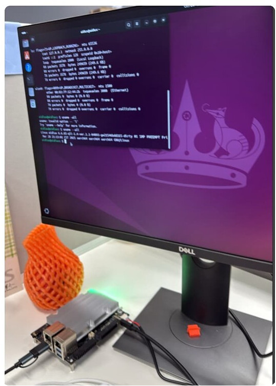

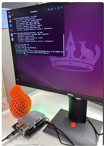

我尝试从A1 板卡的USB-C 口直连DP显示器, 有两次板卡启动后看到过Ubuntu桌面输出,鼠标键盘操作正常。但是过一段时间黑屏之后,就再也没有显示的。目前断电重启板卡也没有显示器输出。

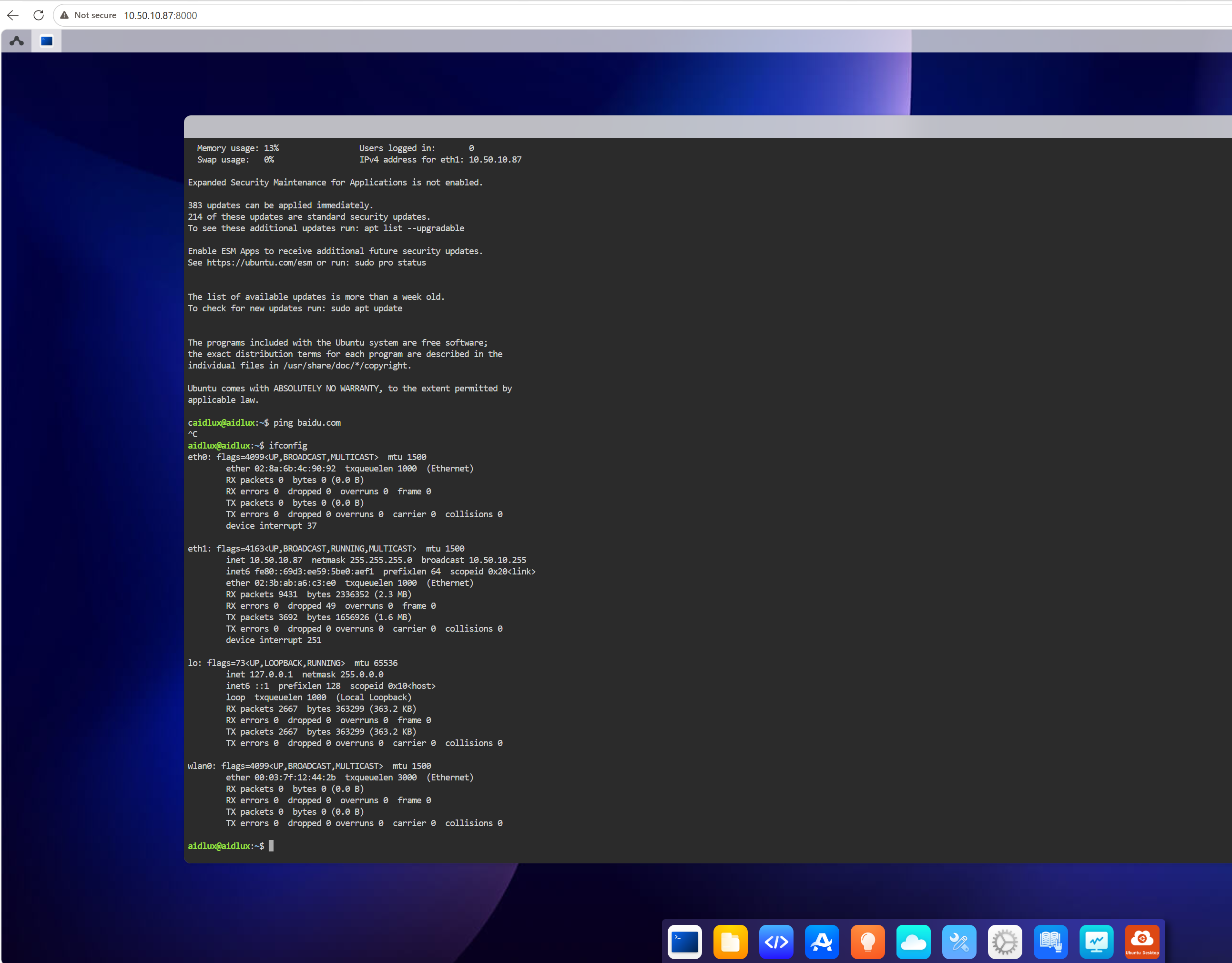

你好,能提供更多信息吗?比如板卡和显示屏是怎么供电的;黑屏没有显示后,能否通过同局域网下另外设备的网页浏览器上通过 IP:8000 成功访问?或者adb识别到设备?

黑屏没有显示后,用IP:8000可以成功访问,登录正常, 我就先这么用了。请问这个界面是原生Ubuntu吗?不太像啊
黑屏没有显示后,adb 也可以识别到设备,db shell工作正常。
看上去就是USB-C口的DP显示输出不稳定吧。如果有两个USB-C口,一个连PC debug看log,另一个连外部显示器做输出,会方便检查显示器有没有被识别出来。
你登录url: http://:8000 访问,密码 aidlux。 然后找到右下角的Ubuntu Desktop ,如果需要安装则手动安装完成。然后点击start 去启动这个vnc server , 根据提示你再本地电脑安装一个vnc 工具,通过vnc 也可以访问到gnome桌面。 这样就可以释放TYPE-C口,将Type-C连接电脑进行调试。 同时也可以看到Gnome桌面。
