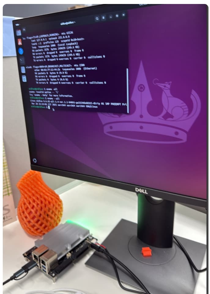

尝试USB-C直接连接DP显示器,有2词看到过Ubuntu桌面输出,鼠标键盘正常。但是过一段时间黑屏之后,就再也没有显示的。断电重启也没有输出。吧USB-C 练到Windows PC 的USB口,依然能用adb检测到设备。

谢谢! 我目前在纯Ubuntu系统下USB-C口输出到DP显示器没有输出,请问可以怎么排查?
我有2次启动板卡看到过Ubuntu桌面输出。但是过一段时间就黑屏了,点击键盘或者鼠标没有反应。目前断电重启板卡也没法再得到输出。
