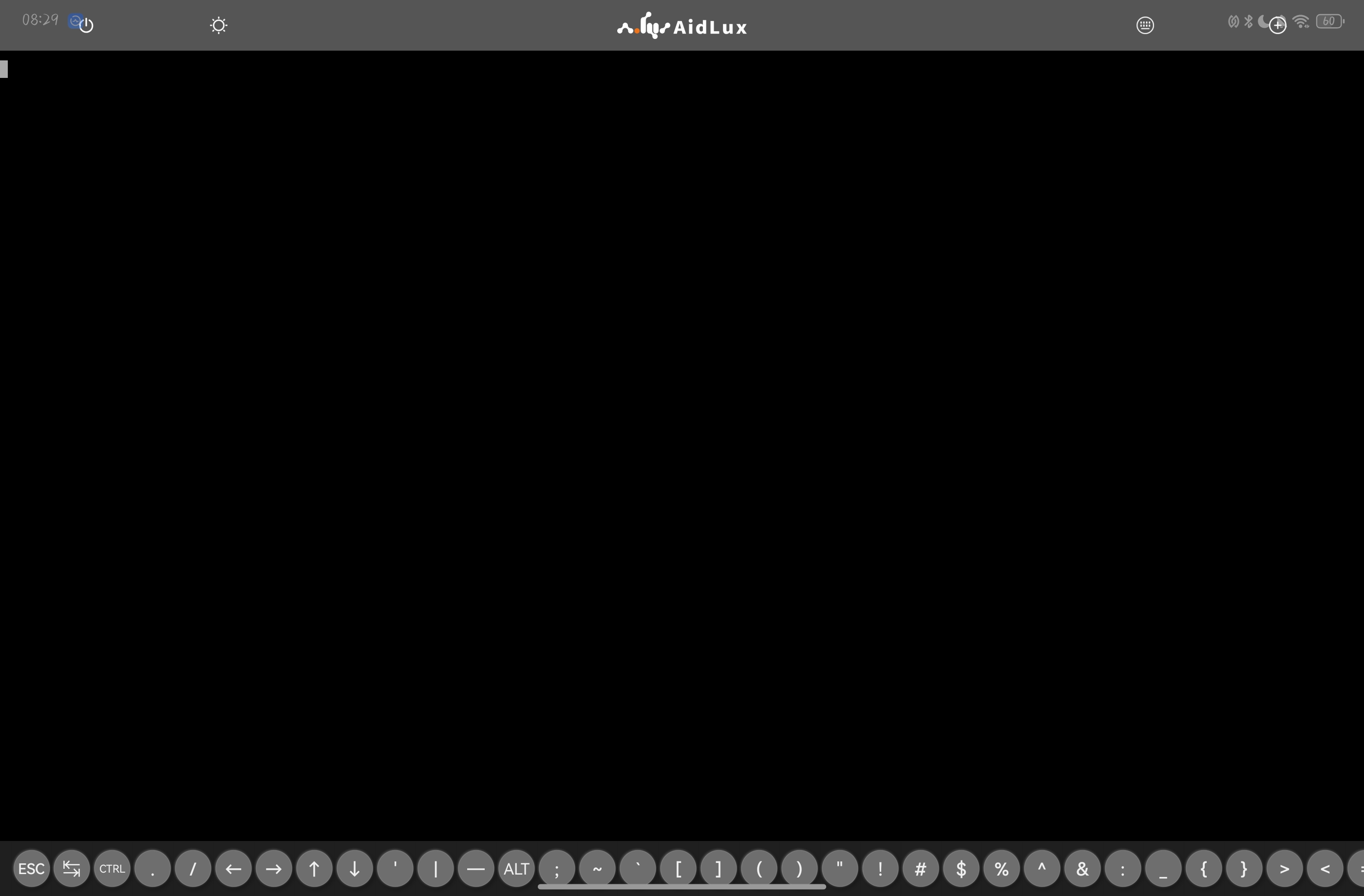

鸿蒙5.0无法正常使用aidlux
在正常授权后且初始化后直接变成终端
而且除了光标没有其他任何东西,如图
只是没装桌面吧,试一下
sudo aid-pkg -i aid-desktop
请问具体应该怎么操作
执行命令 sudo aid-pkg -i aid-desktop
请问应该怎么执行命令,回车键是换行,esc同样没有反应。
所给出的图片中反馈了你的aidlux没有初始化成功,鸿蒙越往后对Android兼容越差;

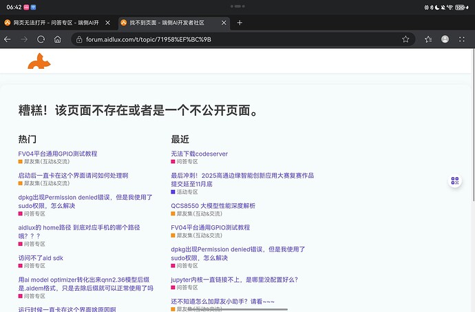

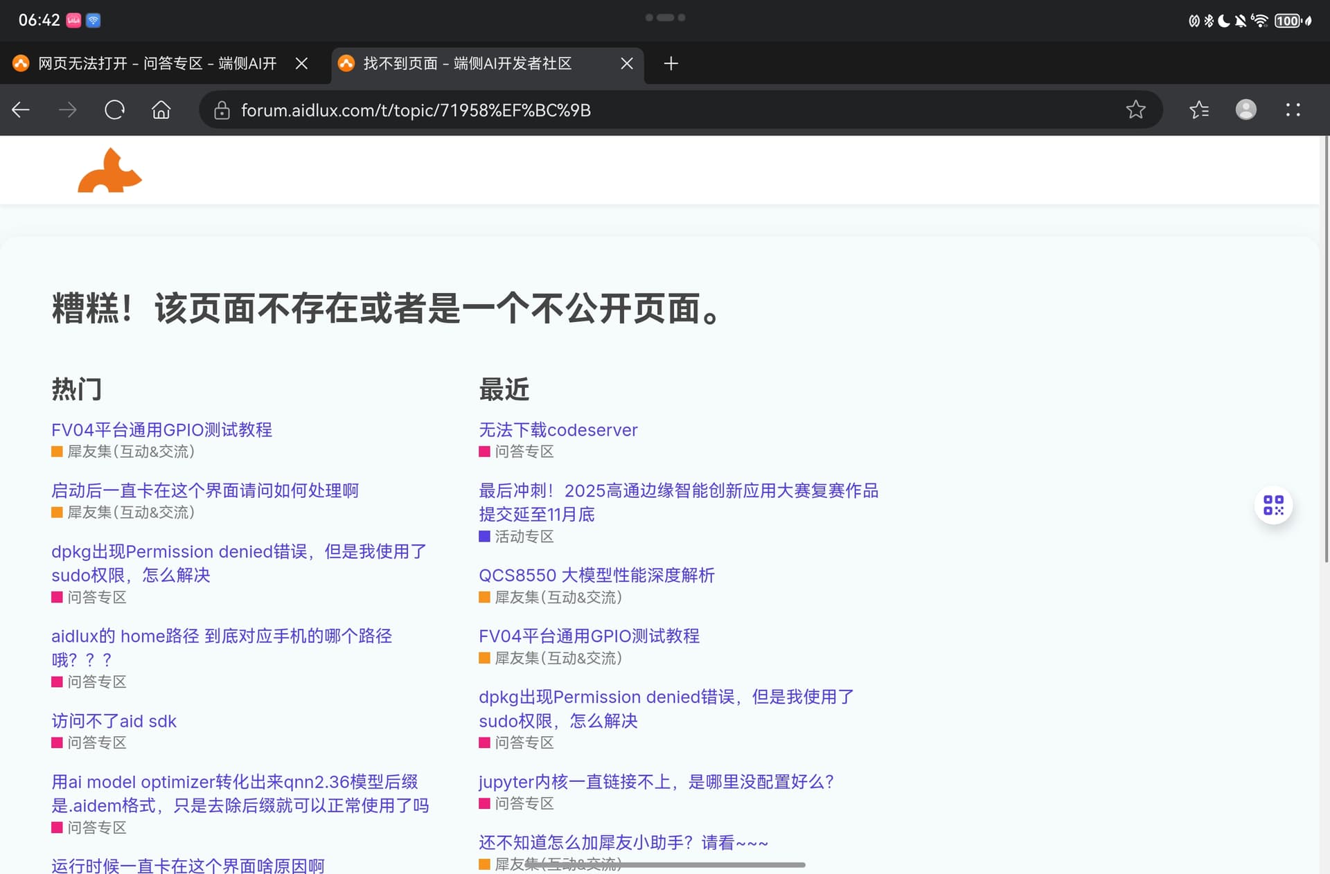

您好,这个帖子无法打开。
