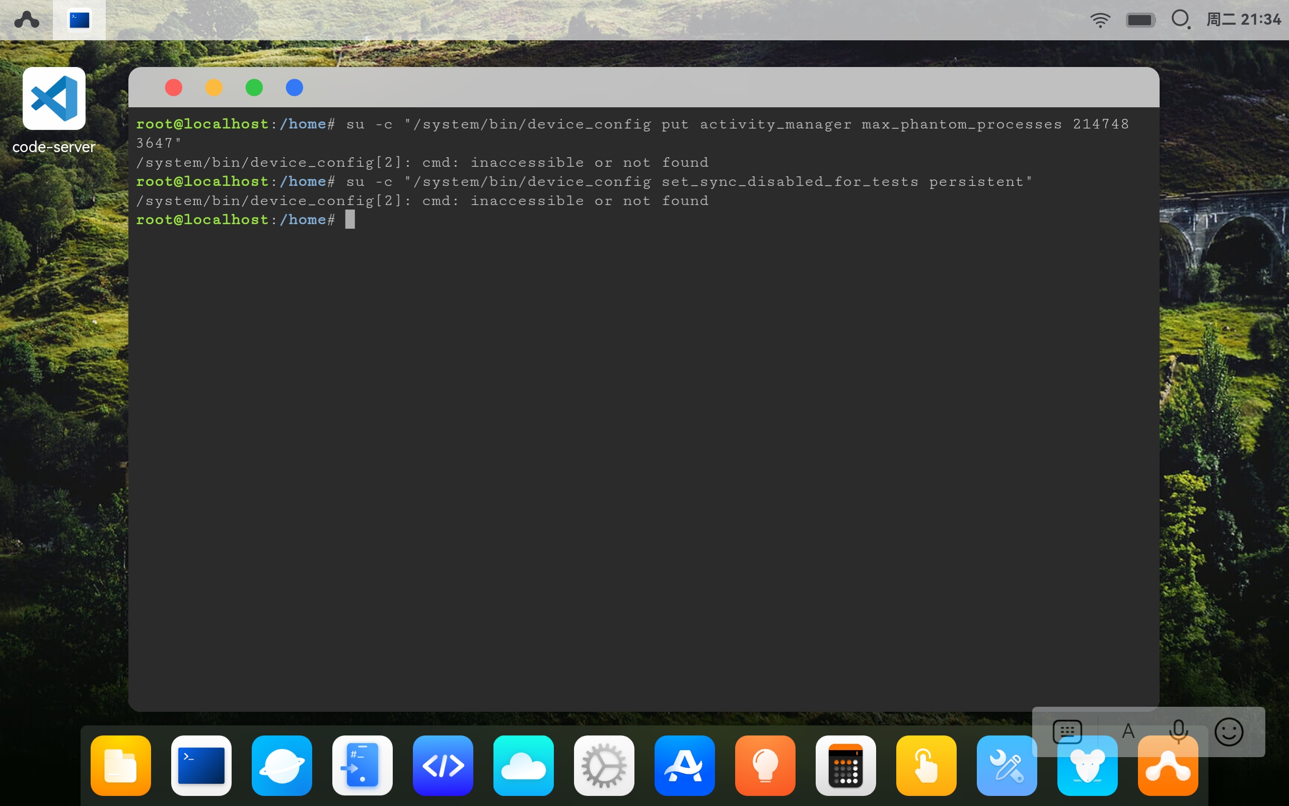

只想快速解决此问题, 就不用查看后续章节, 只需要执行以下命令:
  • root 设备, 用su执行:
    su -c "/system/bin/device_config put activity_manager max_phantom_processes 2147483647"
    su -c "/system/bin/device_config set_sync_disabled_for_tests persistent"
  • 非 root 设备, 用adb执行:
    adb shell "/system/bin/device_config put activity_manager max_phantom_processes 2147483647"
    adb shell "/system/bin/device_config set_sync_disabled_for_tests persistent"

请问运行命令说找不到device_config文件呢?
自动息屏跟这个没关系的,看下是不是其他原因导致的.
上个图看看
这是什么情况呢
其实这个指令是不完整的 完整的指令是 device_config put activity_manager max_cached_processes 2147483647 device_config put activity_manager max_phantom_processes 2147483647
AidLux里面没有su的,用能获取root权限的应用执行,或者用PC的adb执行
