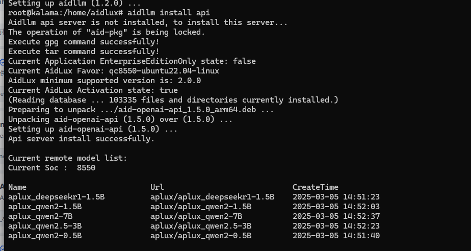

1、安装api服务
终端执行:aidllm install api

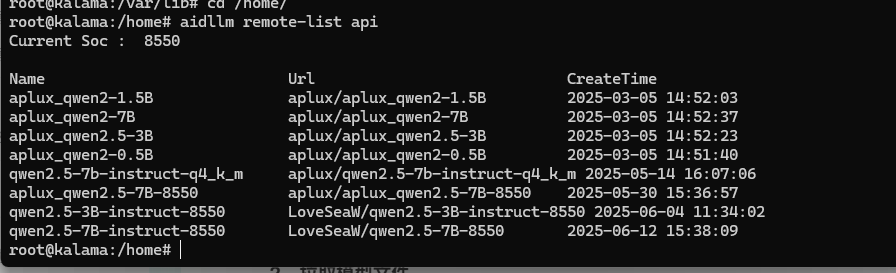

2、拉取模型文件

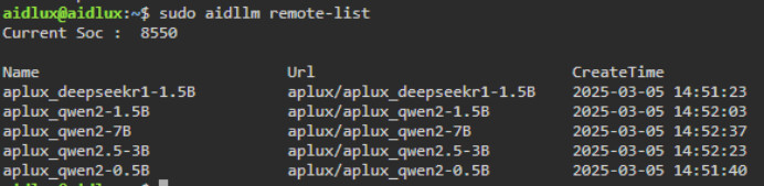

终端执行:aidllm remote-list api
(上述列表展示当前可下载的全部模型文件,其中Current Soc 表示模型可适配的高通芯片型号)
终端执行:aidllm pull api <Url> ,把指定模型文件拉取到本地
如:aidllm pull api aplux/aplux_qwen2-1.5B

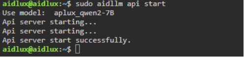

3、启动api服务
终端执行:aidllm start api
当提示successfully,则表示API启动成功

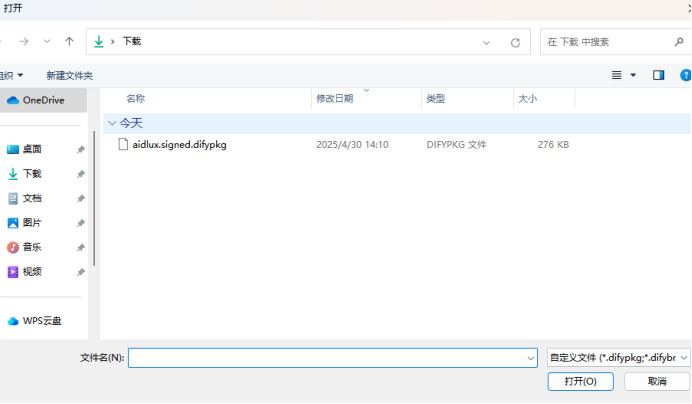

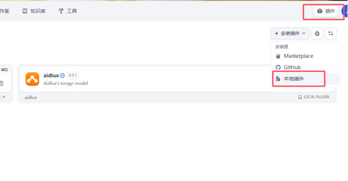

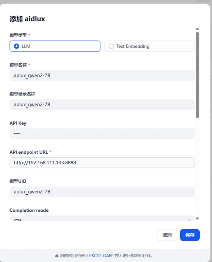

2.安装插件
3.模型供应商内添加模型,api-key可随意填写

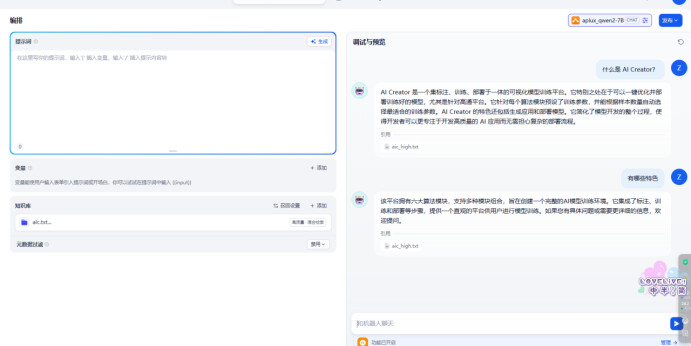

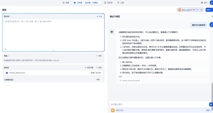

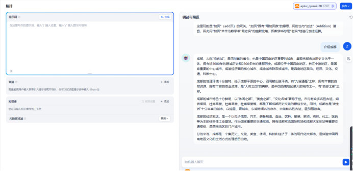

4.模型添加完成后,即可添加应用、知识库结合使用
(示例)
