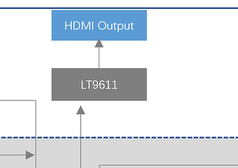

犀牛派X1在使用HDMI连接1024x600分辨率的显示屏时, 画面花屏无法正常输出图像
排查发现X1派使用的lt9611桥在驱动中只支持输出1080P分辨率, 在连接低于该分辨率的显示屏时会导致画面超限
