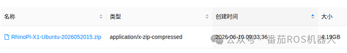

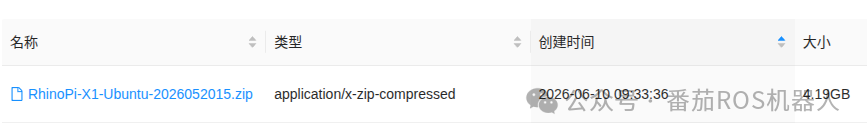

当前脚本适配的镜像:
镜像下载地址:
https://file.aidlux.com/files?folder_id=57c4dc73
切记,需要先将你的开发板刷上这个版本的镜像!刷机方法参考官网教程~
