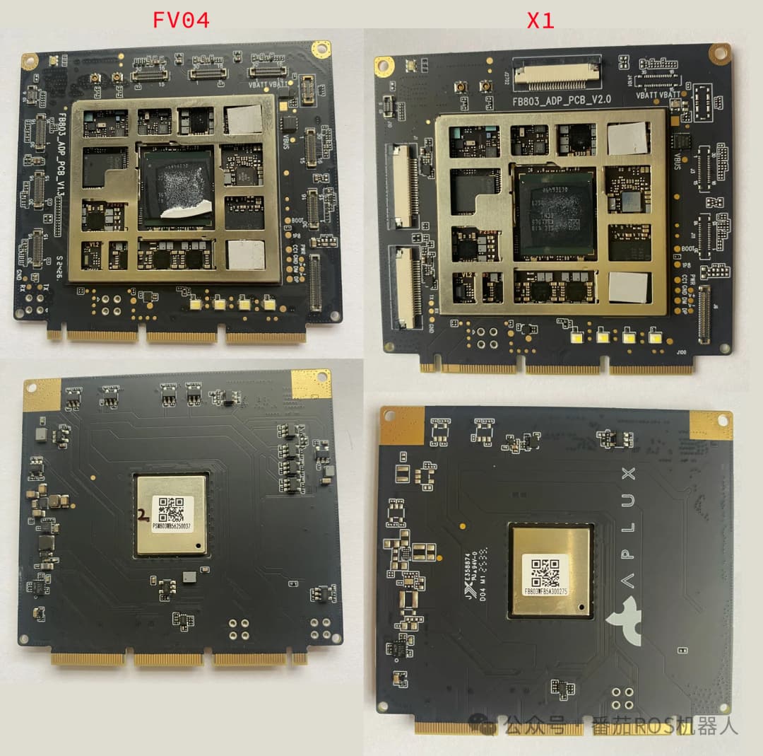

核心板:
通过元器件、丝印、走线布局、物料数量对比可以发现,犀佬对核心板做了一些较大的改动,由原来的V1.3版本升级到了V2.0版本。
新版的摄像头接口全面采用了 MIPI CSI DPHY 4lane 接口,同树莓派定义。同时元器件布局也进行了一些精简与优化。

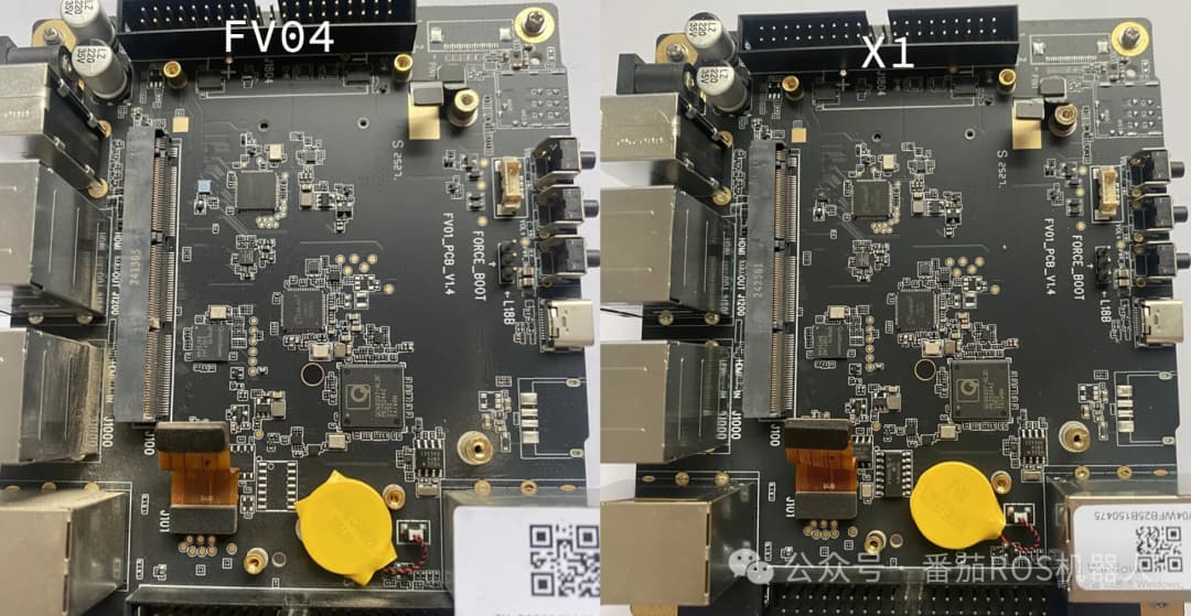

载板板:

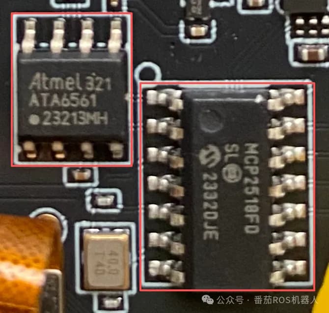

通过对比可以发现FV04版本的载板,没有贴装CAN外设的物料元件,其他方面的对比暂未发现改动差异的地方,并且底板的丝印也标识着是同一个版本的设计。
然后,番茄终于从物理层面弄明白了FV04为啥CAN设备没有加载成功的原因了。回头采购 2 颗物料贴上去试试,测试一下是不是可以把板子给升级为满血版本。
