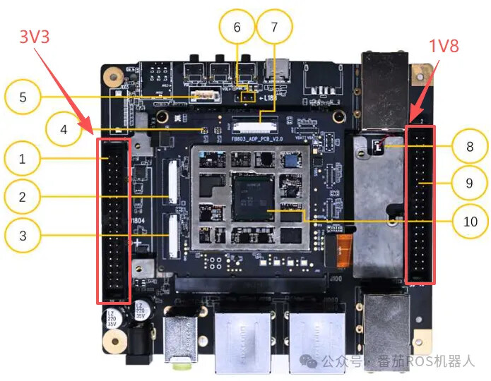

本文实验的目的主要是测试验证 40P 扩展端口的串口功能。开发板电源口侧朝下放置,IDC3-40P-2.54mm(左开口) ,左侧的是3V3扩展口,右侧的是1V8扩展口。1号引脚位于左上角,2号引脚位于右上角。TTL电平。

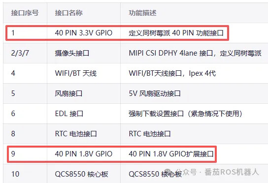

详细板子资源标注图如下所示,重点关注1号与9号接口。
更多详细硬件信息参考如下链接:
https://rhinopi.docs.aidlux.com/rhino-x1-ubuntu/hardware-use/hardware_info

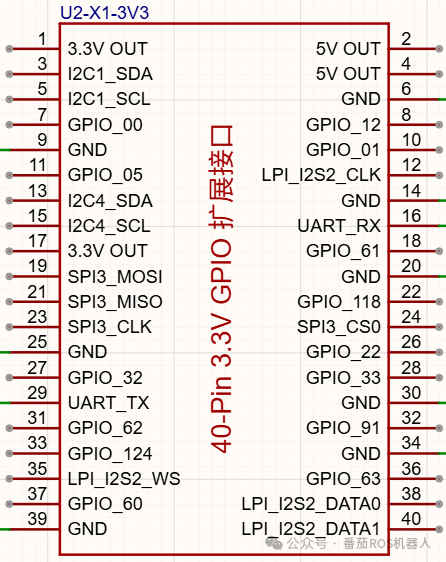

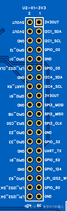

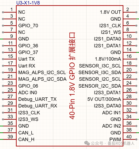

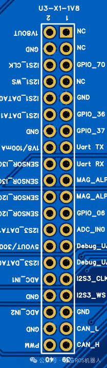

根据引脚定义信息,重新绘制的原理图&标注如下图,与开发板文档保持一致,可直接用于电路原理图设计。
40-Pin 3.3V GPIO 扩展接口
实际PCB封装参考(背面丝印)
40-Pin 1.8V GPIO 扩展接口
实际PCB封装参考(背面丝印)

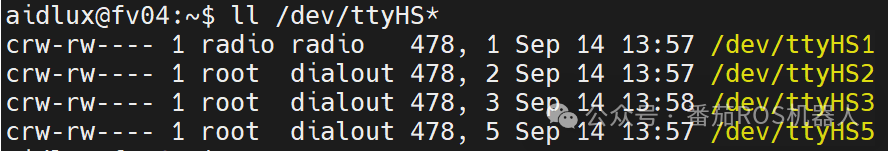

登录到X1开发板后,使用如下命令,列出串口设备:
经过作者一番摸索,探索出了以下串口与引脚关系。
第1路 UART:/dev/ttyHS1
第2路 UART:/dev/ttyHS3

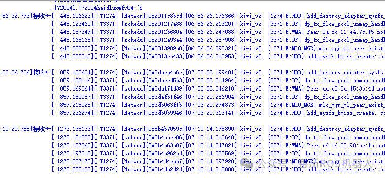

说明:该路串口用于系统调试,默认被系统占用,该串口接通后,默认输出系统日志信息,示例输出如下:

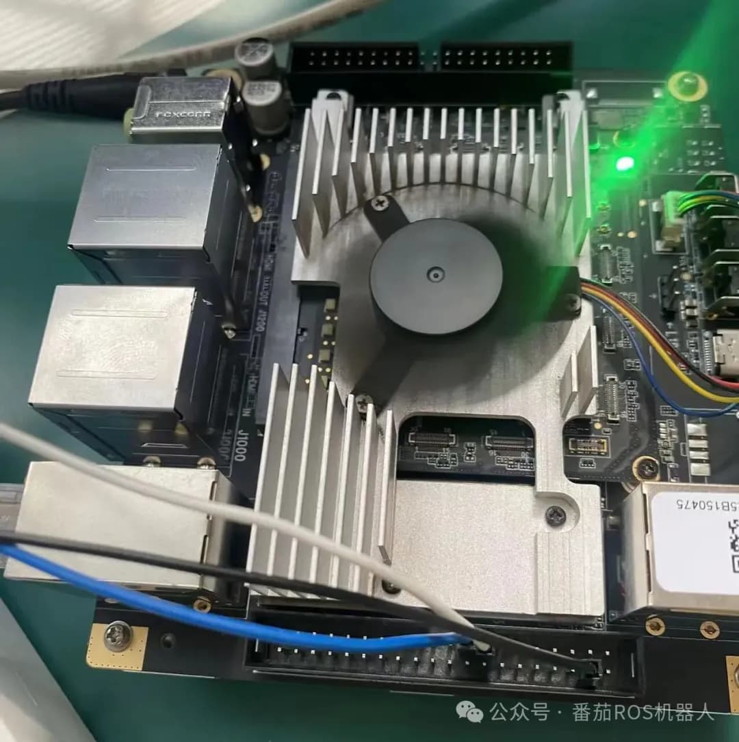

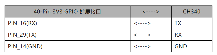

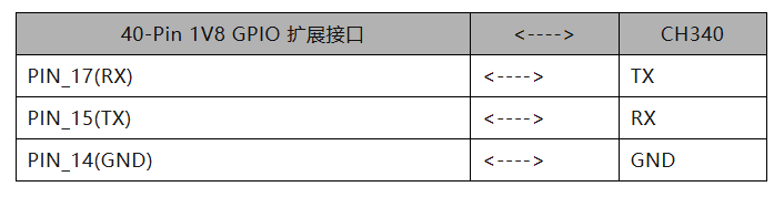

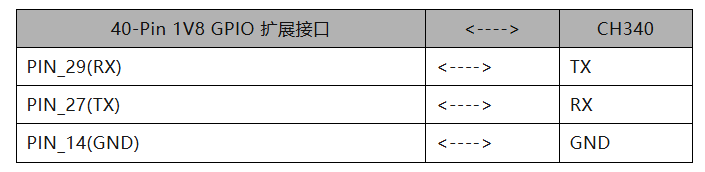

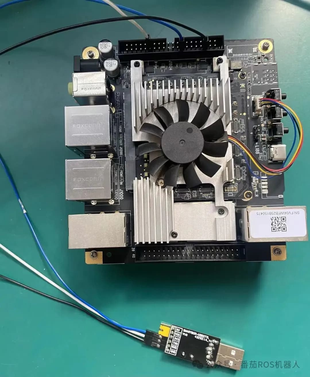

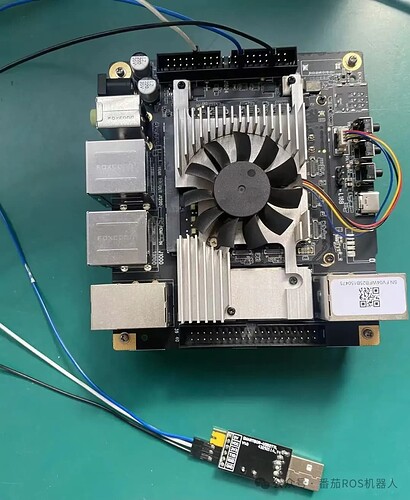

串口测试接线图
3V3侧第1路 UART:/dev/ttyHS1
1V8侧第2路 UART:/dev/ttyHS3串口收发测试日志

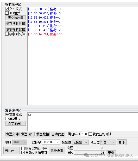

1、PC端串口助手

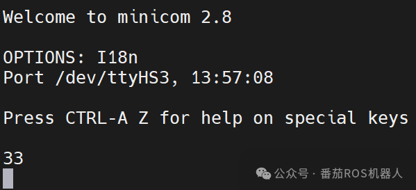

2、犀牛派X1板内使用 minicom 测试
sudo minicom -D /dev/ttyHS3 -b 115200
