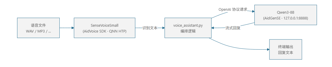

1.2 整体架构
1.3 一次完整交互的时间线(实测)
阶段 耗时 说明
语音识别 ≈ 0.95 s 15 秒音频,含模型初始化
大模型生成 ≈ 2.7 s 约 40 字回复,/no_think 模式
全流程 ≈ 4 s 端到端(不含人工等待)
