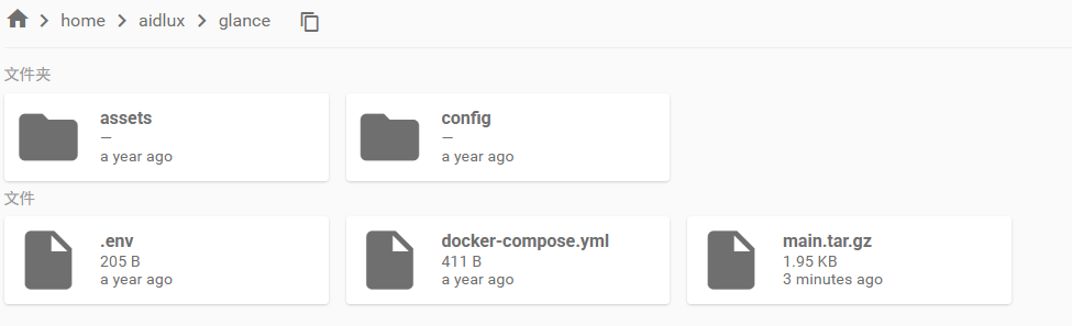

2、一键拉取官方模板目录(官方推荐方式)
mkdir -p ~/glance && cd ~/glance
#科学上网
curl -sL https://github.com/glanceapp/docker-compose-template/archive/refs/heads/main.tar.gz -o main.tar.gz
tar -xzf main.tar.gz --strip-components 2
执行完成后目录结构:
~/glance/
├─ docker-compose.yml
├─ .env
├─ config/
│ ├─ glance.yml # 全局配置、页面定义
│ └─ home.yml # home页面部件配置
└─ assets/
└─ user.css # 自定义CSS

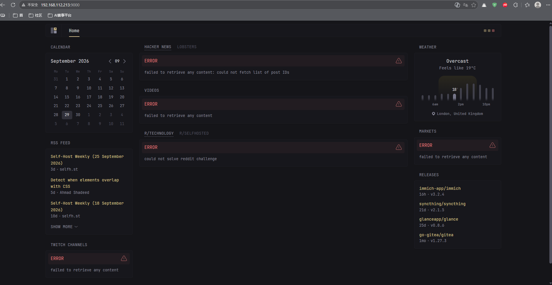

查看日志排错:
docker-compose logs -f glance
常见 ARM/Docker 问题:
  1. 如果出现请求超时:板卡 DNS 使用 Pi‑hole/AdGuard,调高 DNS 速率限制;
  2. DarkReader 浏览器插件会打乱市场组件布局,浏览器关闭该站点的深色模式。
板可以正常访问,报错是各个海外组件拉取数据失败(网络原因,不是程序崩溃),Reddit / Youtube / Twitch:connection reset / timeout 国内网络直连海外站点被重置、超时。 这些都是挂件数据源访问失败,不影响 Glance 面板本身打开。
