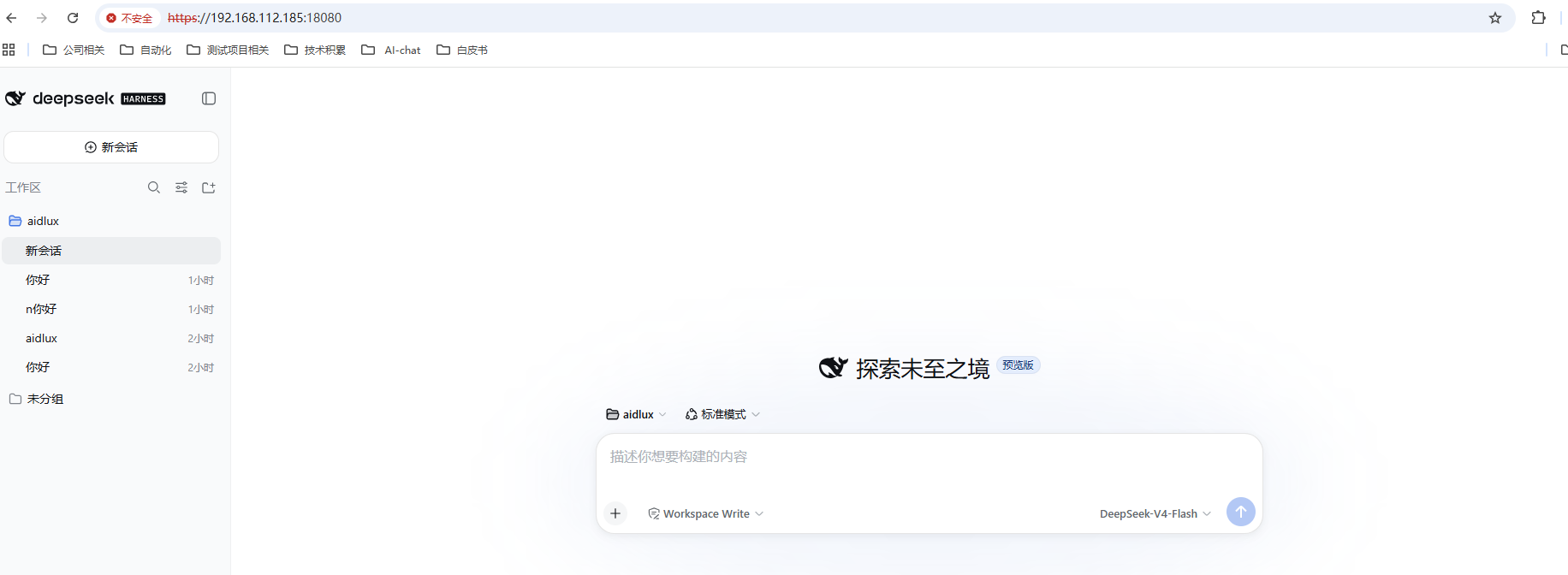

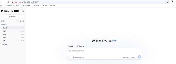

6. 部署完成后如何访问
6.1 本机访问
curl -I http://127.0.0.1:3080
6.2 局域网访问
部署脚本会自动生成 HTTPS 反代:
https://<设备IP>:18080
默认用户名:
aidlux
默认密码:
你设置的 DSH_PROXY_PASS,或者是 5.3.3 步骤中输入的局域网密码
首次访问时浏览器可能提示“连接不是私密连接”,选择“高级 → 继续前往”即可。
