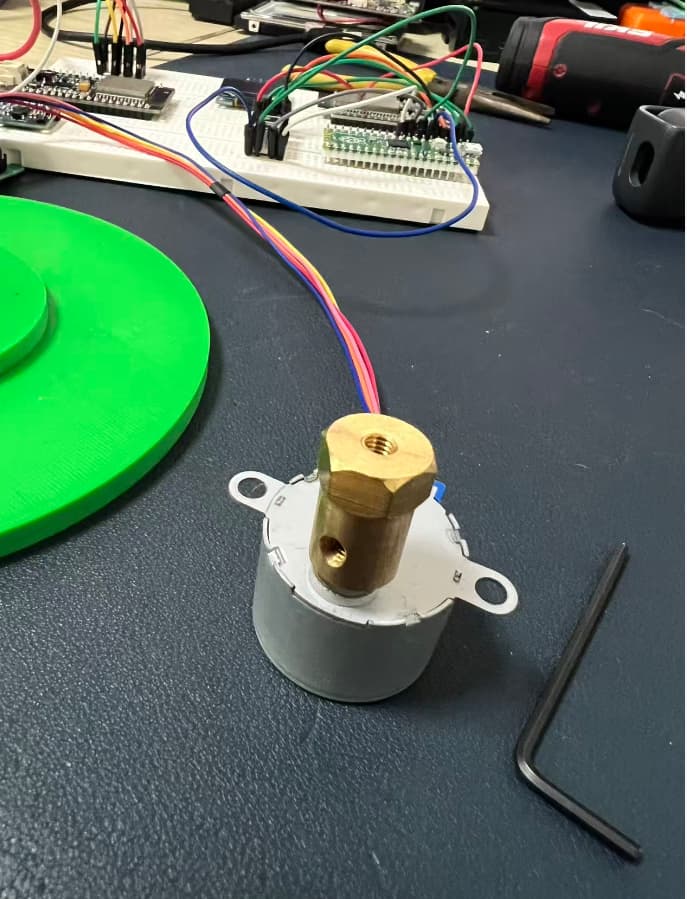

今天设计的同事突然找我帮忙,说有个产品需要旋转着拍摄各个角度的效果,问我有没有合适的展示盘,实际上没有~ 他说能否做一个。我说:
于是中午午饭和咖啡就到位了。
为了快速实现,我赶紧翻找了一下步进电机,还真有个之前测试用的。
于是,翻了翻百宝箱,找到st-link和一个已经开始锈蚀的stm32f103c8t6,开始接线。
这里省略10000字,特别的简单待会儿文档里面写。

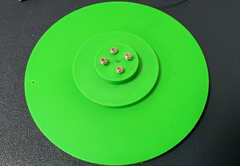

下面就是整个配置和调试的过程。全程半小时,同时让3D设计的同事设计了一个圆盘。
年轻人动作就是快,不到一个小时就给我送过来了。
在模型还在打印的时候,我就开始搭建项目框架了。
顺便简单记录了一下操作过程中需要注意的内容,顺便回顾一下以前学习stm32的时候的一些小技巧。

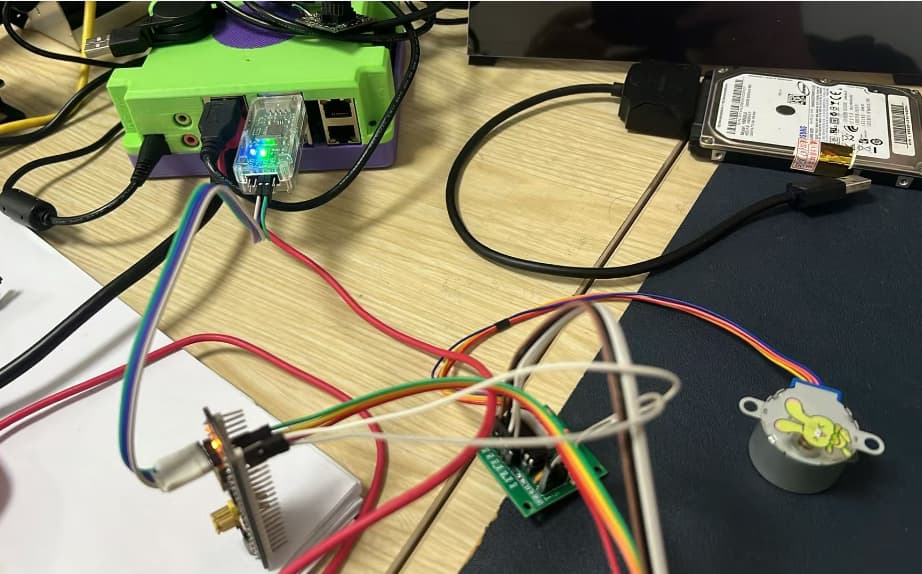

02 - 硬件接线详解
这里需要把每一块硬件、每一根线搞清楚。接线错误是初学者烧板子的第一大原因,
请务必逐条对照检查后再上电。
1. 认识你的硬件
STM32F103C8T6 最小系统板
板子一侧有 4 根一组的排针(通常在短边),丝印从上往下一般是:
3.3V  DIO(或SWDIO)  DCLK(或SWCLK)  GND
这就是 SWD 调试口,烧录就走这里。
ST-Link V2
金属小U盘或小白条形状,正面 10 个焊盘/排针,丝印通常是两排:
RST   SWCLK   SWIM    SWDIO   GND
3.3V  5V      5V      3.3V    GND   (不同卖家顺序可能不同,以你手上的丝印为准!)
:warning: 市面上 ST-Link 外壳至少有三四种引脚排列,一定以实物丝印为准
不要照抄任何一张网图。
ULN2003 驱动板 + 28BYJ-48 电机
驱动板上有:IN1~IN4 四个信号输入针、+/- 两个电源针、
4 个 LED 指示灯、一个白色电机插座。电机插头有防呆,直接插到白色插座。
2. 第一部分:ST-Link ↔ STM32(烧录/调试用)
ST-Link STM32 板 说明
SWDIO DIO(SWDIO) 数据线
SWCLK DCLK(SWCLK) 时钟线
3.3V 3.3V 给开发板供电
GND GND 共地
要点:
  • SWDIO 和 SWCLK 不要接反。接反的典型症状是 st-info --probe 识别不到
    芯片(chipid 0x0000 或直接报错),对调这两根线即可,一般不会烧东西。
  • 用 ST-Link 的 3.3V 给板子供电时,不要再同时用 USB 线给 STM32 板供电
    两路电源选一个。
  • 线尽量短(15cm 以内最好),SWD 对线长不敏感但太长会不稳定。
3. 第二部分:STM32 ↔ ULN2003 驱动板(电机控制用)
STM32 ULN2003 驱动板 说明
PA1 IN1 信号线 1
PA2 IN2 信号线 2
PA3 IN3 信号线 3
PA4 IN4 信号线 4
GND 电源 - 必须共地!
驱动板电源:
电源 接法
驱动板 + 接 5V(可用 ST-Link 的 5V 引脚,或独立 USB 5V)
驱动板 - 接 GND,并且要和 STM32 的 GND 连在一起
:warning: "共地"是最容易被忽略也最关键的一条:IN1~IN4 的 3.3V 信号电平
是以 STM32 的 GND 为参考的,如果驱动板和 STM32 不共地,驱动板无法正确
识别信号,电机会乱抖或不转。
28BYJ-48 额定电压是 5V。不要图省事把驱动板 + 接到 3.3V——
能转但力矩很小、容易失步。
电机插头插到驱动板白色插座(防呆设计,插反插不进)。
4. 完整接线图
        USB
    │ ST-Link  │
    │   V2     │
      │  │  │  3.3V ──────────────► STM32 板 3.3V
      │  │  └ SWDIO ─────────────► STM32 板 DIO
      │  └─── SWCLK ─────────────► STM32 板 DCLK
      └────── GND ──┬────────────► STM32 板 GND
   STM32 板 PA1 ────┼────────────► 驱动板 IN1
   STM32 板 PA2 ────┼────────────► 驱动板 IN2
   STM32 板 PA3 ────┼────────────► 驱动板 IN3
   STM32 板 PA4 ────┼────────────► 驱动板 IN4
                    └────────────► 驱动板 电源-  (共地)
   ST-Link 5V ──────────────────► 驱动板 电源+
                              28BYJ-48 电机(白色插座)
5. 上电自检顺序
  1. 先不接电机,只接 ST-Link ↔ STM32,运行 st-info --probe
    确认能识别芯片(说明烧录链路 OK)。
  2. 烧录程序(make flash)。
  3. 接上驱动板和电机上电。此时驱动板上 4 个 LED 应该按顺序轮流闪烁
    说明信号输出正常;电机应正转一圈、停一秒、反转一圈。
  4. 如果 LED 正常轮流闪但电机不转/乱抖 → 问题在电机侧供电或插头

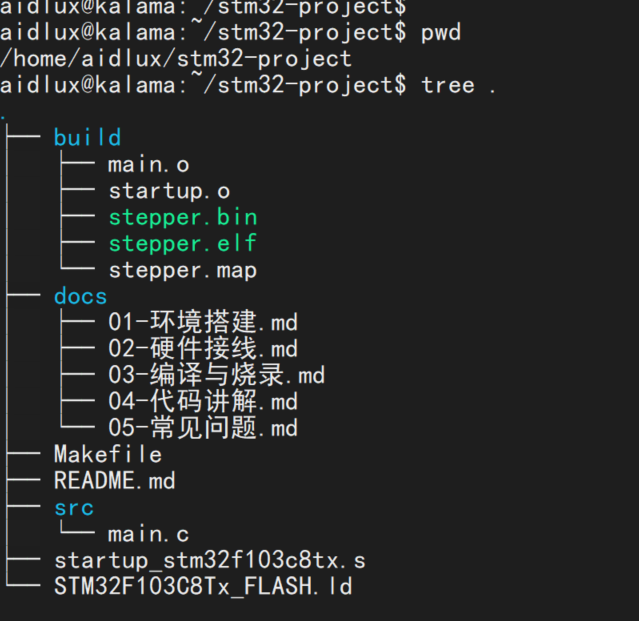

03 - 编译与烧录
这里只要搞明白 makemake flash 背后发生了什么,以及每个命令的用法,就可以顺利开始折腾了。

编译产物
文件 用途
build/stepper.elf 完整固件,调试(GDB)时用
build/stepper.bin 纯二进制,st-flash 烧录用
build/stepper.map 每个函数/变量被放在了哪个地址,排查问题用

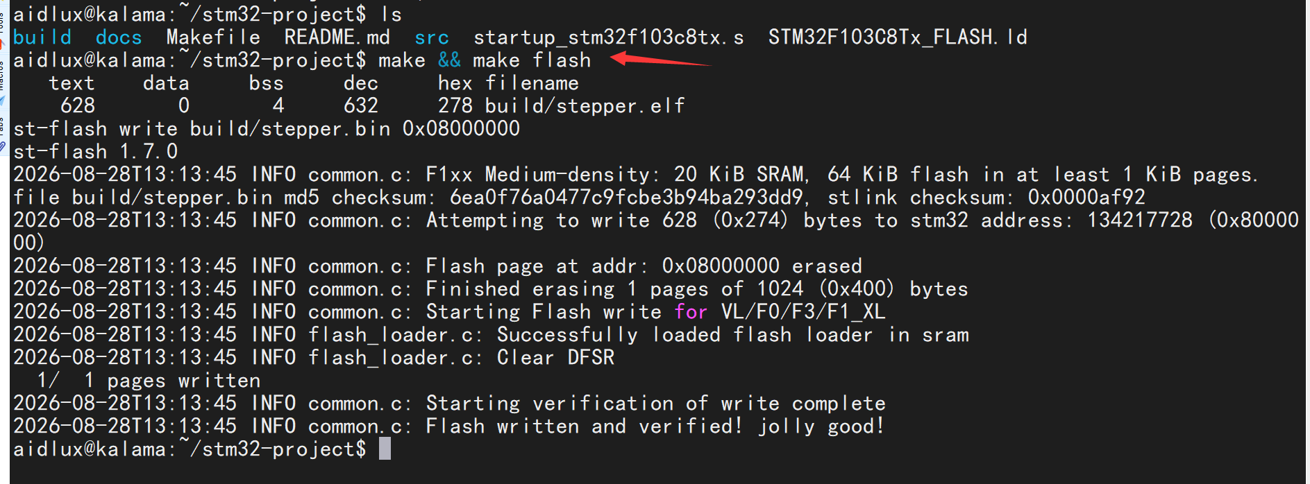

2. 烧录:make flash
make flash
它实际执行的是:
st-flash write build/stepper.bin 0x08000000
两个关键概念:
  • 0x08000000:STM32 的 Flash 起始地址,这是芯片硬件规定的,
    所有 STM32 程序都从这个地址烧起。链接脚本里的 ORIGIN = 0x08000000
    必须和它一致。
  • 烧录流程:st-flash 会自动 擦除目标页 → 写入 → 校验,
    最后看到 Flash written and verified! 就是成功,芯片自动复位运行。
成功输出示例:
st-flash 1.7.0
INFO common.c: F1xx Medium-density: 20 KiB SRAM, 64 KiB flash ...
INFO common.c: Attempting to write 628 bytes to stm32 address: 134217728 (0x8000000)
INFO common.c: Flash page at addr: 0x08000000 erased
INFO common.c: Starting Flash write for VL/F0/F3/F1_XL
1/1 pages written
INFO common.c: Starting verification of write complete
INFO common.c: Flash written and verified! jolly good!

下一步就是如何把步进电机和3D打印圆固定到一起。
3D设计同事刚夸完他,就发现没脑子,连个孔也不给我怎么固定呢?
于是聪明如我就拆了他的玩具车,用联轴器固定,并用轮子作为托盘。哈哈
