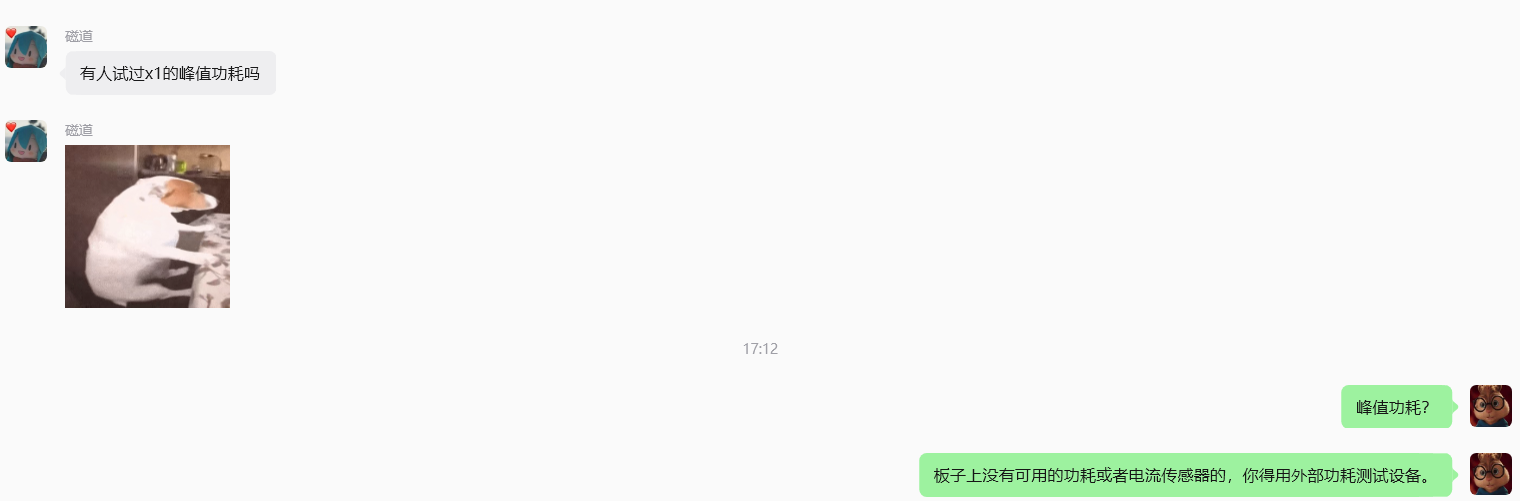

群里聊天真的能制造话题,哈哈,我刚才在群里扯犊子,有群友问:
然后我回复完就觉得有点儿仓促了,我赶紧检查了一下我手里的犀牛派X1,哈哈,发现果然可以用软件简单测试。

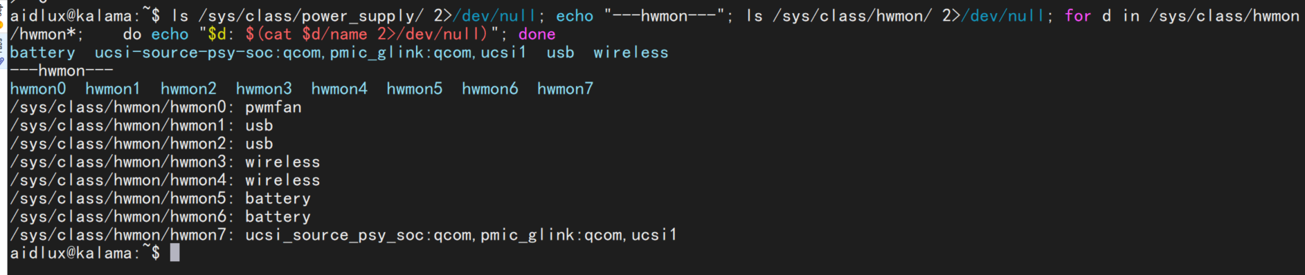

我先看了看设备的硬件监控有哪些:
接着检查了一下设备树:
power_supply(电源供应)
• battery —— 不是真电池,是高通电量计对 VBAT 主电源轨 的遥测,voltage_now × current_now 就是我们刚才用来估算整机功耗的口子
• usb —— USB 充电口检测,当前 online=0(板子走的 DC 供电,没插 USB 供电)
• ucsi-source-psy-… —— USB-C PD 协议层(pmic_glink),同样未启用
• wireless —— 无线充电检测,未接
hwmon(硬件监控)
• hwmon0: pwmfan —— 风扇自身(转速回读等)
• hwmon1/2: usb、hwmon3/4: wireless、hwmon5/6: battery —— 上面各 power_supply 对应的 hwmon 接口,同样能读电压电流
• hwmon7: ucsi_source_psy… —— PD 输入的 hwmon 接口
结论不变:全板唯一有效的软件功耗数据源就是 battery 节点的 VBAT 轨遥测,PD/USB 路径都没启用。要墙端真值只能上外部功率计了。

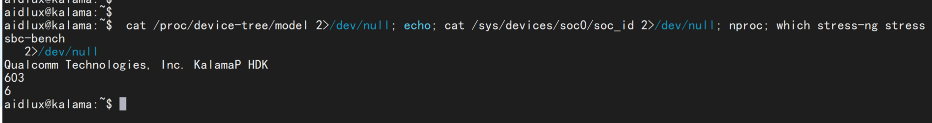

第一步:确认板子型号,建立预期,我发现有个特别有意思的地方哈哈。
cat /proc/device-tree/model   # → Qualcomm Technologies, Inc. KalamaP HDK
cat /sys/devices/soc0/soc_id  # → 603
nproc                          # → 6(AidLux 容器可见 6 核)
Kalama 即骁龙 8 Gen 2 平台(QCS8550 同源)。知道 SoC 平台的意义在于:高通平台的电源管理走 PMIC + 电量计(fuel gauge),Linux 下通常通过标准 power_supply 框架暴露电池/电源遥测——这提示了下一步去哪里找。

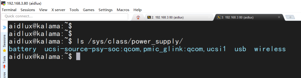

第二步:枚举电源子系统节点
Linux 的电源设备统一挂在 /sys/class/power_supply/:
ls /sys/class/power_supply/
四个候选节点,逐个判断身份:
  • battery —— 电池/电量计接口(X1 无电池,不用验证了)
  • usb —— USB 充电检测
  • ucsi-source-psy-... —— USB-C PD 协议层(pmic_glink 是高通 PMIC 的通信通道)
  • wireless —— 无线充电
顺带看 /sys/class/hwmon/(硬件监控框架),发现每个 power_supply 都有对应 hwmon 节点(hwmon1/2: usb、hwmon5/6: battery 等),还有 hwmon0: pwmfan 风扇自身的监控。hwmon 是备用读数路径,与 power_supply 数据同源。

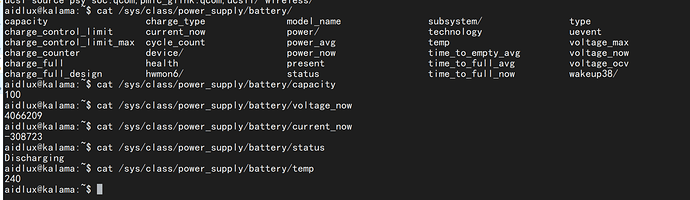

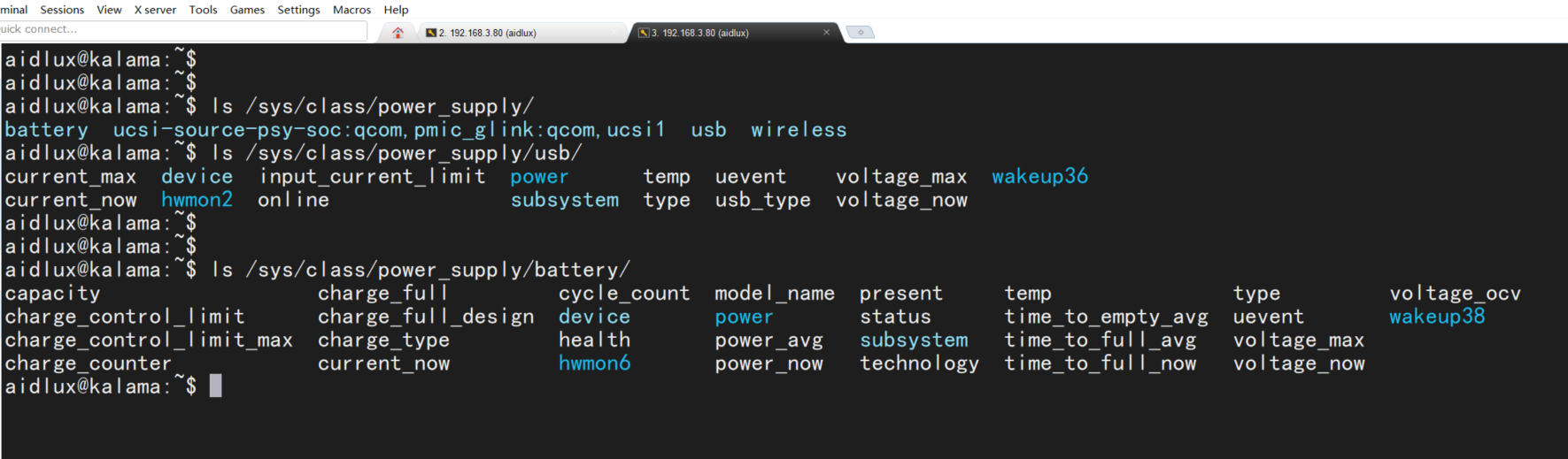

第三步:看每个节点暴露了哪些属性
ls /sys/class/power_supply/usb/
ls /sys/class/power_supply/battery/
两个候选(usb、ucsi)都有 voltage_now/current_now,理论上 功率 = 电压 × 电流 都能算。battery 甚至还直接给了 power_now。

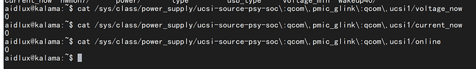

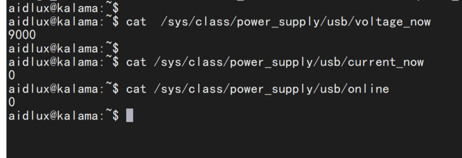

第四步:读数值,排除"死"节点
# usb 节点
voltage_now: 6000   current_now: 0   online: 0

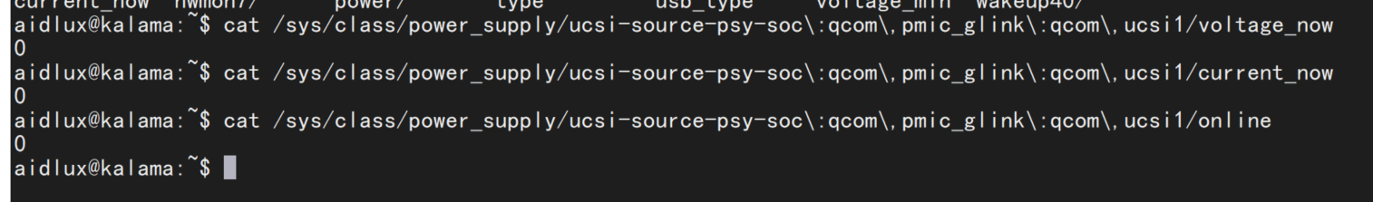

# ucsi 节点
voltage_now: 0      current_now: 0   online: 0
online: 0 说明这两条供电路径当前都不在用——结合 X1 走 DC 电源口供电、没插 USB 供电的事实,usb/ucsi 是死节点,排除。

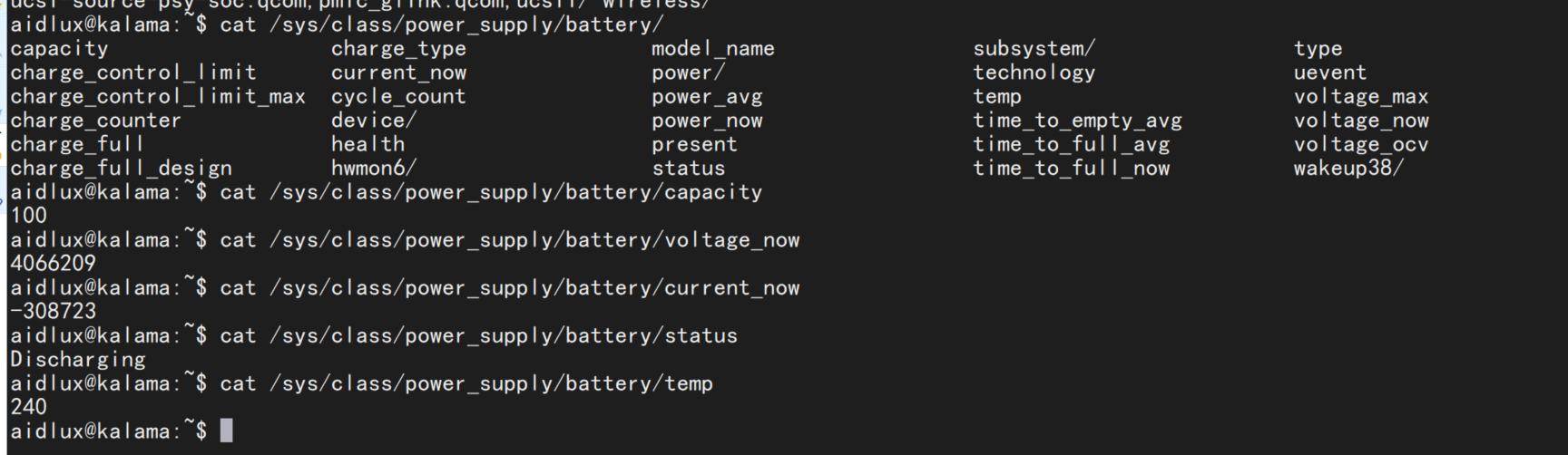

再看 battery:
status: Discharging   present: 1   capacity: 100
voltage_now: 4065236  (µV → 4.065 V)
current_now: -638321  (µA → -0.638 A,负值 = 放电/耗电)
temp: 240             (÷10 → 24.0 °C,合理的板内温度)
数值全是活的、物理上自洽:X1 虽无电池,但设备树沿用了 HDK 参考设计,电量计实际挂在 VBAT 主电源轨上——current_now 就是整机从 PMIC 汲取的总电流。capacity: 100 固定不变也印证了"没有真电池"。
交叉验证:手工算 V × I = 4.065 V × 0.638 A ≈ 2.6 W。
注意节点自带的 power_now(89.75 W)与 V×I 不符,是固件换算口径问题——用自己算的 V×I,不用 power_now。

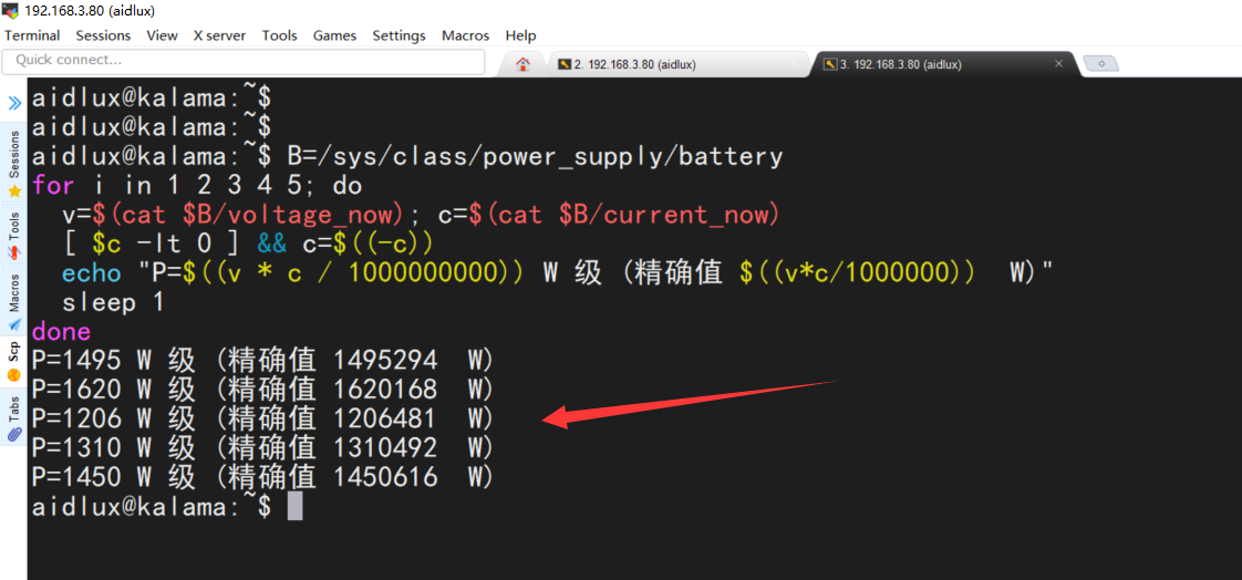

空闲采样(风扇停转):
B=/sys/class/power_supply/battery
for i in 1 2 3 4 5; do
  v=$(cat $B/voltage_now); c=$(cat $B/current_now)
  [ $c -lt 0 ] && c=$((-c))
  echo "P=$((v * c / 1000000000)) W 级 (精确值 $((v*c/1000000)) µW)"
  sleep 1
done
# → 1.4 ~ 1.9 W 之间小幅波动

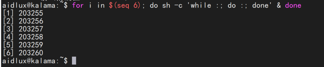

满载采样:起 6 个 busy-loop 打满所有可见核,持续采样 15 秒:
for i in $(seq 6); do sh -c 'while :; do :; done' & done   # 记下 PID
# 每秒读 voltage_now × current_now ...
kill <所有 PID>
# → 7.0 ~ 7.7 W,峰值 7.68 W;CPU 温度 56°C → 81°C
功耗随负载跳变 ~4 倍且稳定,温度同步飙升(风扇服务在 58°C 自动拉满,工作正常)——数据源可信,说明测试有效的,就是这时候风扇吵死人,哈哈,赶紧测试完杀掉进程,不然有可能让犀牛派X1太累了,毕竟他不是干这个的。
