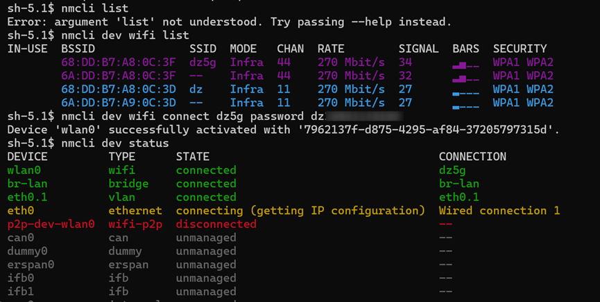

主要使用nmcli指令,
nmcli list查看wifi名
nmcli dev wifi connect [wifi名] password [密码]
可以看到wifi已经连接上了,ip是192.168.0.107- 设置开机自动连接 + 固定 IP

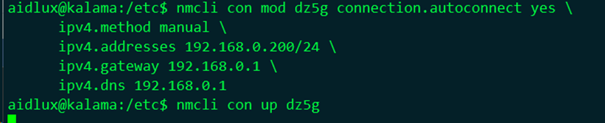

nmcli con mod “连接名” connection.autoconnect yes \
ipv4.method manual \
ipv4.addresses 192.168.0.200/24 \
ipv4.gateway 192.168.0.1 \
ipv4.dns 192.168.0.1
nmcli con up “连接名”

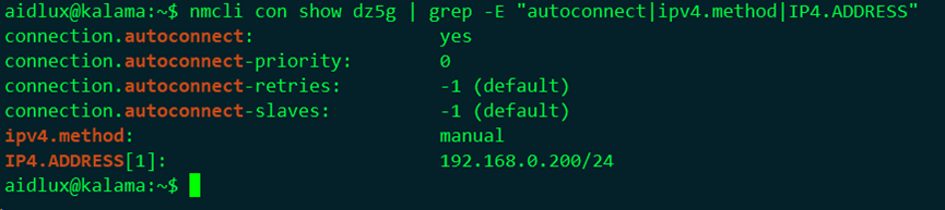

nmcli con show “连接名” | grep -E “autoconnect|ipv4.method|IP4.ADDRESS”
ip addr show wlan0
看到 autoconnect: yes、ipv4.method: manual、IP 是 192.168.0.200 就对了。

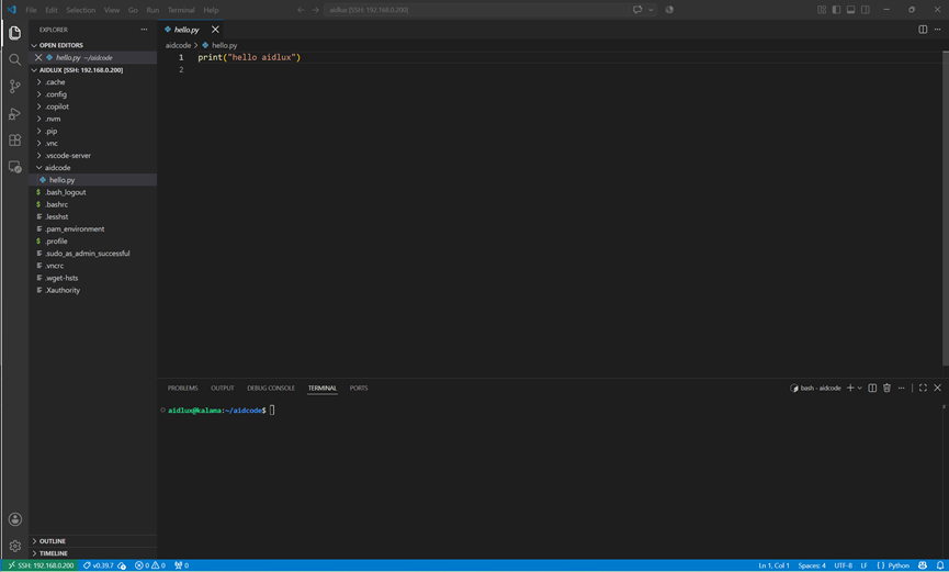

设置完后,以后开机IP就是固定192.168.0.200了,ssh连接就不用被ip变化再修改了,vscode也可以方便使用了。
