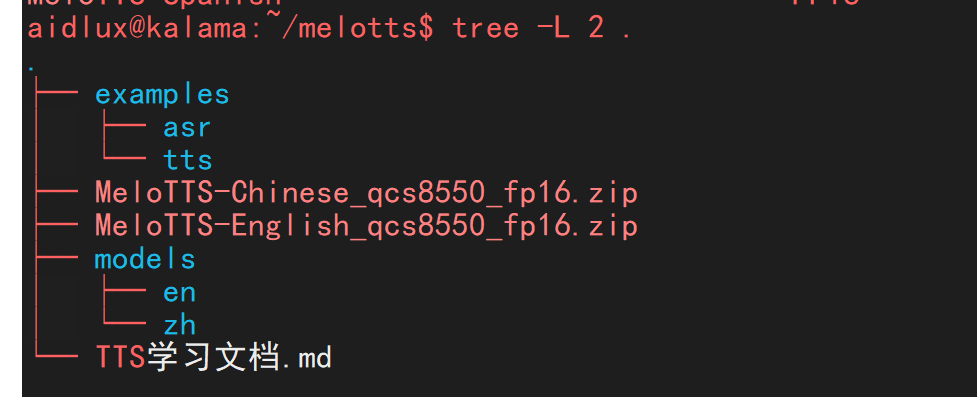

根据官方教程,我摸索出了一些规律,就是根据模型安装后端,qnn版本对齐就行。

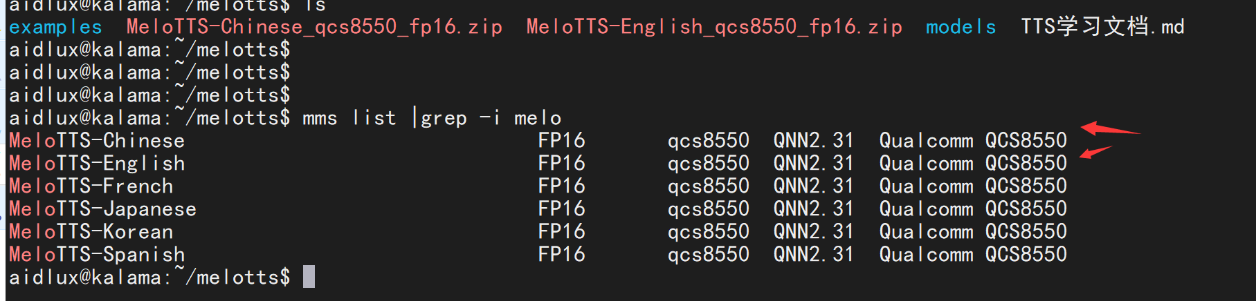

我根据我实际情况构建了一个目录环境,然后下载了中文和英文的模型
下载命令都是一个套路的,我下载后解压到model目录里面,创建了中文zh目录和英文en目录。
下载命令非常简单:
mms login
cd models/
mms get -m MeloTTS-Chinese -p FP16 -b qnn2.31 -c qcs8550 -d ./
unzip MeloTTS-Chinese_qcs8550_fp16.zip -d ./zh/
unzip MeloTTS-English_qcs8550_fp16.zip -d ./en/
cp -r /usr/local/share/aidvoice/examples  ../
cd ../examples/tts/cpp/
mkdir build && cd build && cmake ../ && make -j $(nproc)

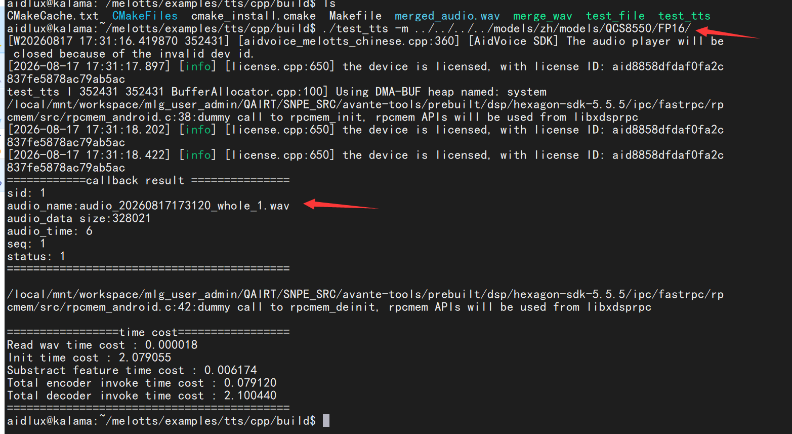

./test_tts -m ../../../../models/zh/models/QCS8550/FP16/
就生成了一个wav文件,播放了一下,有那么点儿味道。然后我就打开examples里面的代码开始分析代码的内容,下面是我的一些发现:

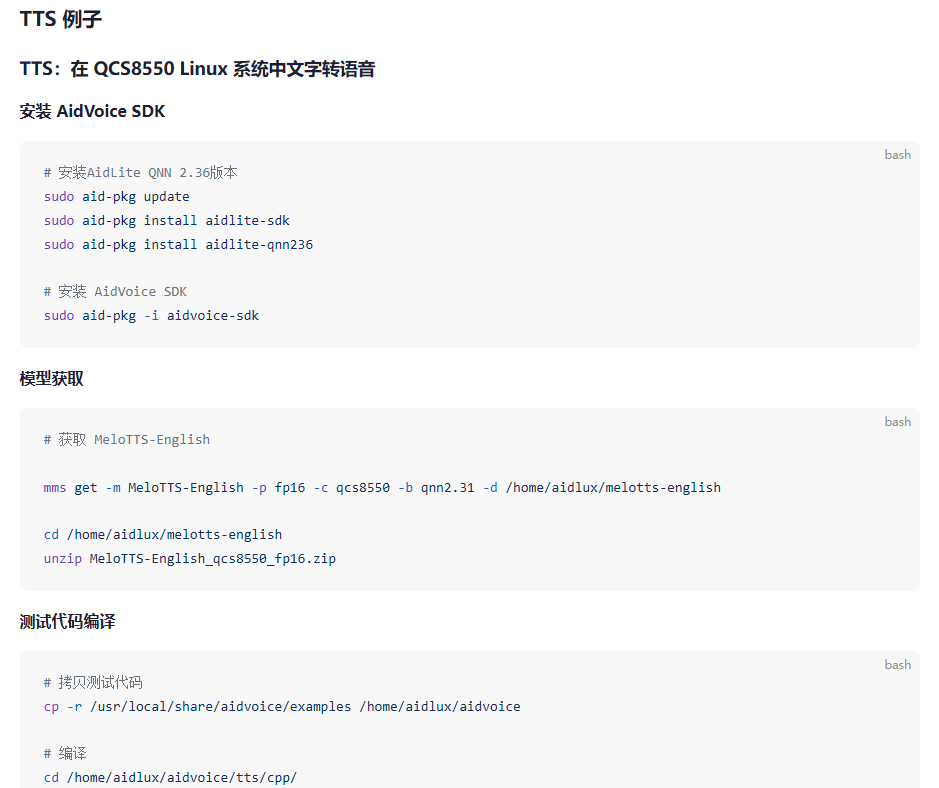

我根据实际情况改了一下,你们也可以根据自己的情况修改。只要能找到目录所在目录就行。
构建流程
依赖(已装则跳过):
aid-pkg install aidlite-sdk
aid-pkg install aidlite-qnn236
sudo apt install libpulse-dev libasound2-dev   # 音频播放
编译:
cd /home/aidlux/melotts-english/examples/tts/cpp
mkdir -p build && cd build
cmake .. && make        # 生成 test_tts 和 test_file
CMakeLists.txt 固定引用 /usr/local/include 和 /usr/local/lib,链接 aidvoice_speech 库,无需额外配置。

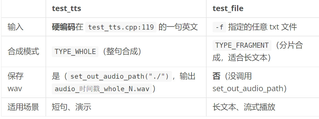

然后看了readme.md 后对两个示例程序的区别与用法有点儿自己的见解。
常用命令:
# 列出可用的播放设备(扬声器)id
sudo ./test_tts -c
# 播放模式运行(-i 是播放设备 id,不是麦克风)
sudo ./test_tts -m /home/aidlux/melotts-english/models/QCS8550/FP16 -i <设备id>
# 读文件合成
sudo ./test_file -m /home/aidlux/melotts-english/models/QCS8550/FP16 -i <设备id> -f <文本路径>

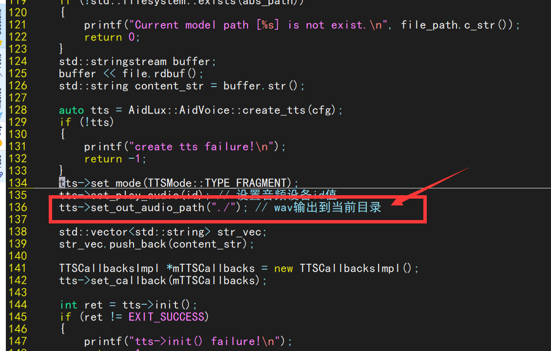

坑 2:test_file 默认不保存 wav
test_file.cpp 没有调用 set_out_audio_path(),它面向"播放"场景。要存储为 wav,改一行:
test_file.cpp 第 134 行附近(set_mode 调用处),参照 test_tts.cpp:112 补上:
tts->set_out_audio_path("./");   // wav 输出到当前目录
然后重新 make 即可。

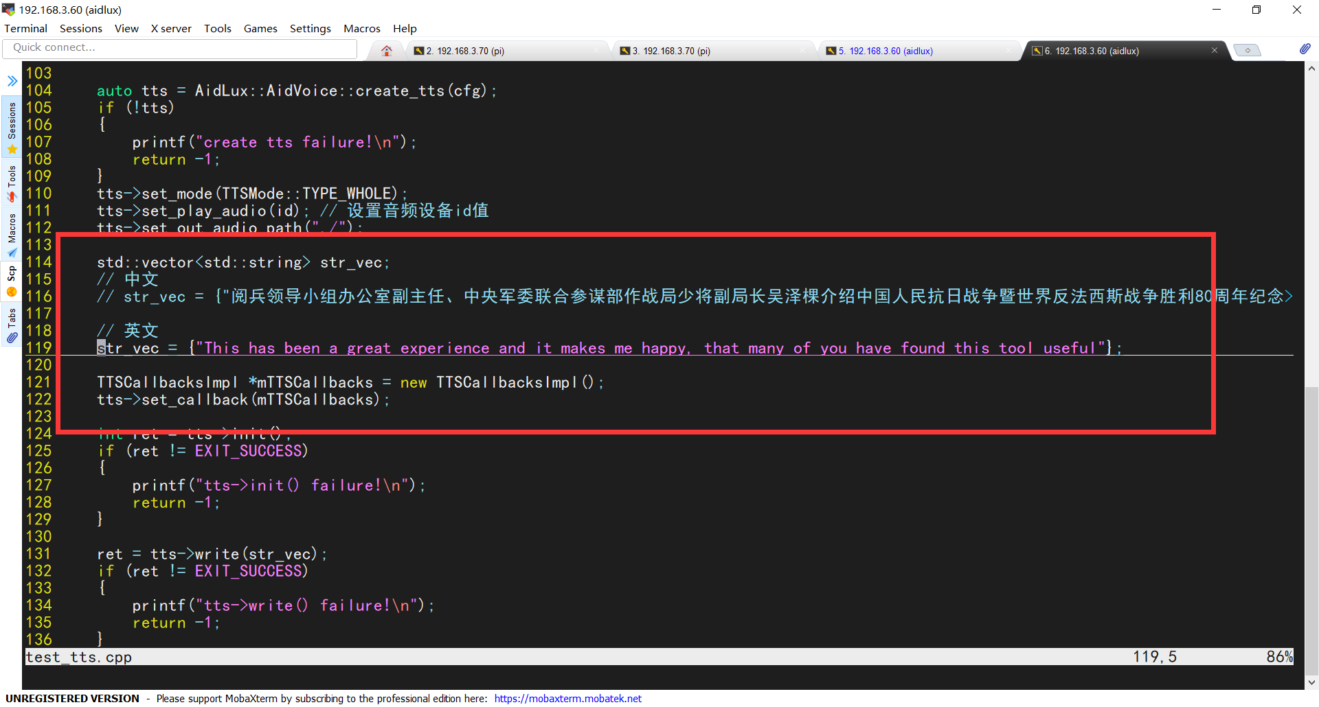

如果要改test_tt合成的文本的话,就去修改 test_tts.cpp:119 的str_vec:
然后重新编译就行。
