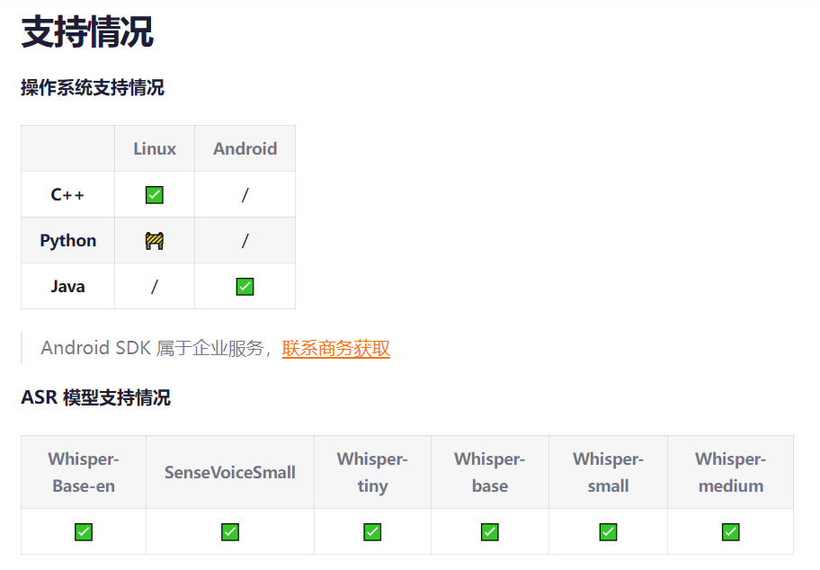

AidVoice SDK 是阿加犀推出的专门针对语音类模型的 AI 推理 SDK,旨在简化开发者开发基于端侧 AI 技术的语音处理核心功能,灵活快速的集成到智能应用中。SDK 提供了统一高效的 API,支持业界领先的语音处理 AI 模型,可满足不同业务场景需求。

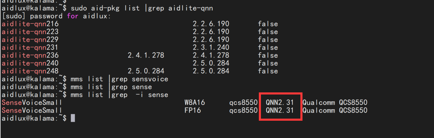

官方文档应该需要进行一次更新了,因为目前好像aidlite-qnn236 不行,得上aidlite-qnn240:
sudo aid-pkg install aidlite-qnn236
# 安装 AidVoice SDK
sudo aid-pkg -i aidvoice-sdk

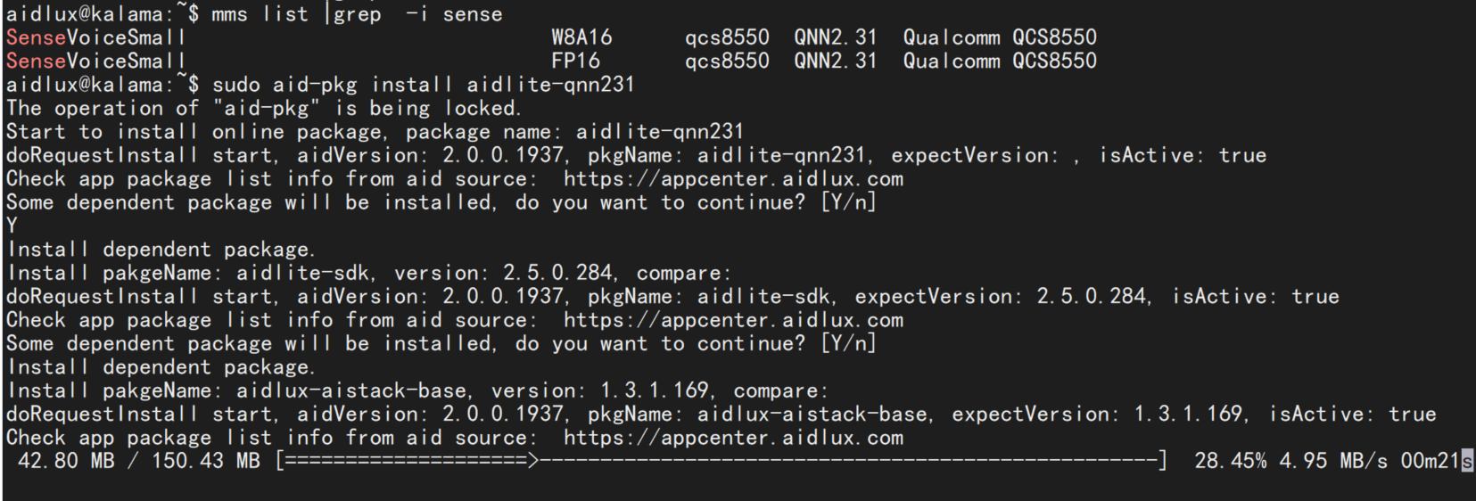

这里要安装2.31么?我有点儿困惑,如果安装aidlite-qnn236会不会无法调用后端啊?
我为了保险起见,都安装了一下。
sudo aid-pkg install aidlite-qnn231

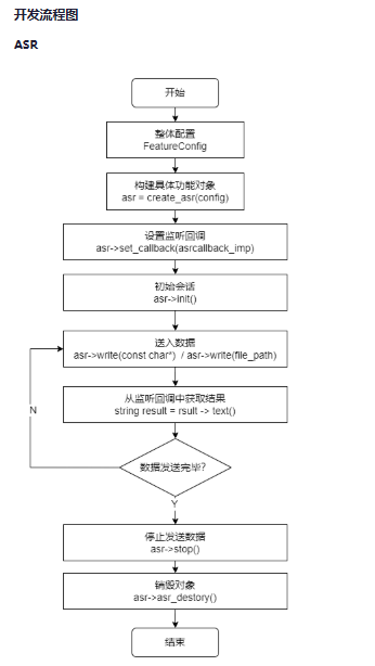

然后仔细研究了一下开发流程图,写的好详细哈哈!

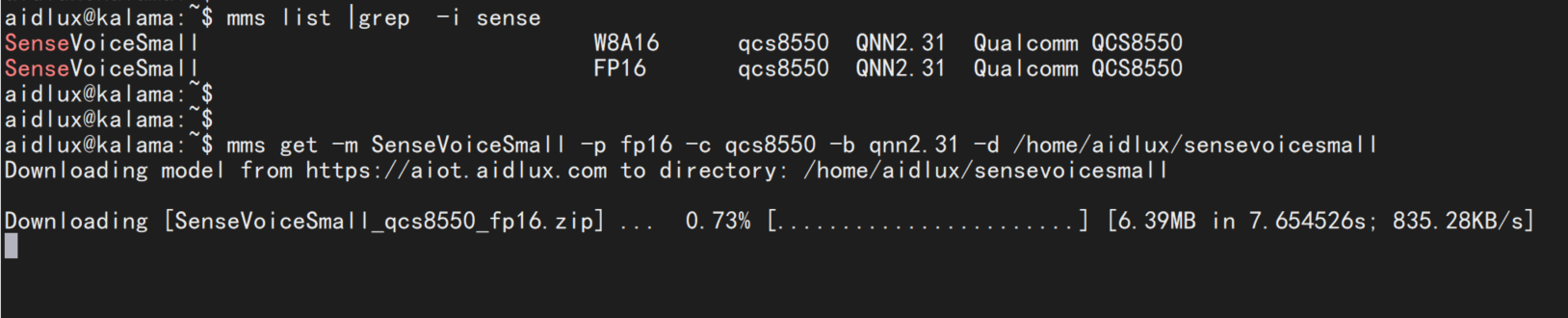

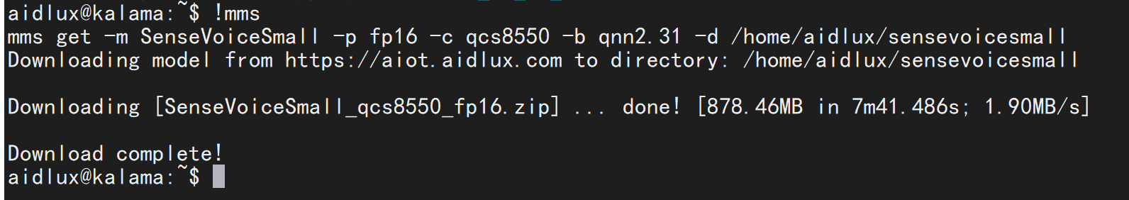

- 模型下载:

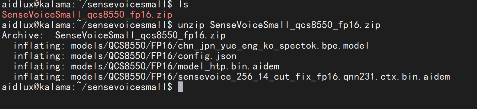

2. 解压:
直接unzip就行,可以看到一个chn_jpn_yue_eng_ko_spectok.bpe.model,猜测是中文,日文,粤语,英文韩语都能推理的模型。

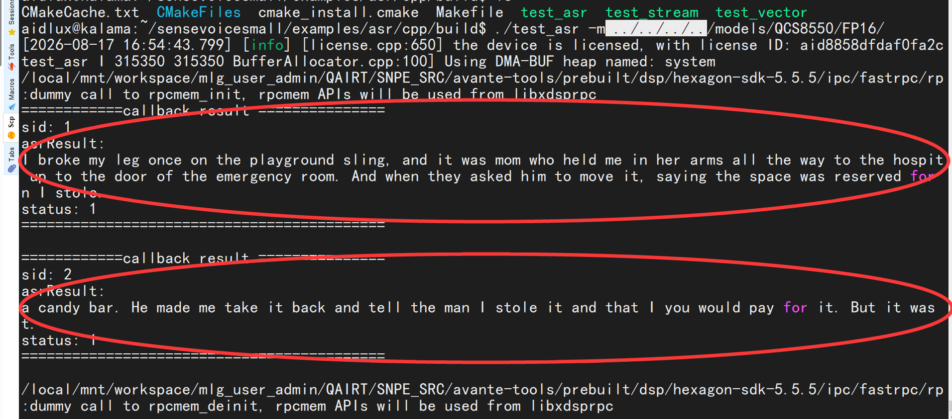

./test_asr -m ../../../../models/QCS8550/FP16/
很快就提示callback result内容了。
语音果然是wav目录中语音的内容。不过是英文的。这个sensevoicesmall好像只支持英文,中文语音各种乱七八槽的东西哈哈。

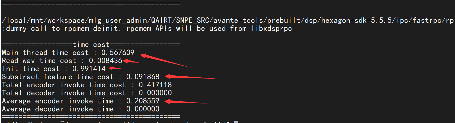

NPU推理还是很快的,速度非常棒~
