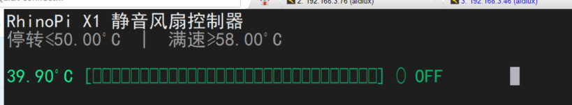

修复:开关式温控服务
带迟滞的 bang-bang 控制:≥58°C 满速,≤50°C 停转,中间保持原状防抖。
脚本 x1-fanctl.sh 完整内容如下(也是本文的核心交付物):

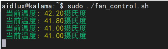

实测效果:待机 37~39°C 风扇全停、完全静音;6 核满载温度冲到 64.5°C 时
风扇满速介入(平稳风声),稳定压在 62°C 左右;负载撤走后温度回落自动停转。
重启后服务自启,行为一致。
