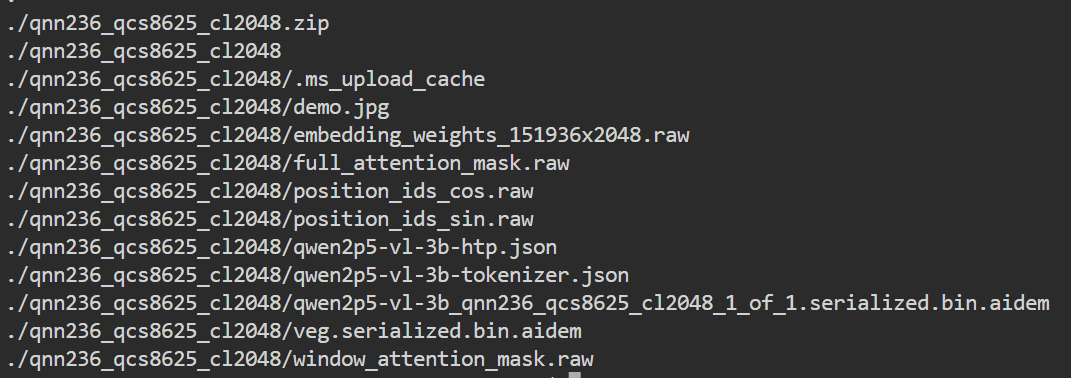

为什么在8625上下载的qwen2.5vl的包里没有readme和cpp文件啊
硬件:
  • SoC:QCS8625
  • 后端:QNN 2.36
  • 图片输入:JPEG/PNG,目标尺寸 504x336,RGB
模型资源:
  • Qwen2.5-VL-7B
  • 目录:aidmlm/qnn236_qcs8625_cl2048/
  • 包含:
    • veg.serialized.bin.aidem
    • embedding_weights.raw
    • position_ids_cos.raw
    • position_ids_sin.raw
    • window_attention_mask.raw
    • full_attention_mask.raw
    • qwen2p5-vl-7b … 1_of_5 至 5_of_5.serialized.bin.aidem
当前软件:
  • libaidgen.so.2.3.0
  • aidgen-qnn236 2.3.0.131
  • AidGenSE 3.2.0
现象:
使用旧 AidMLM API 编译的运行器启动时报错:
undefined symbol:
_ZN5aplux6aidmlm6AidmlmC1Ev
当前新版库只导出 aplux::aidgen::Context、Tokenizer、Generator 等接口,不导出 aplux::aidmlm::Aidmlm。
这个是模型包没有cpp 和 Readme 文件,如果需要使用,请看官网AidGen 章节,下载配套的AidGen-SDK, AidGen SDK (for GenAI) | APLUX Doc Center
