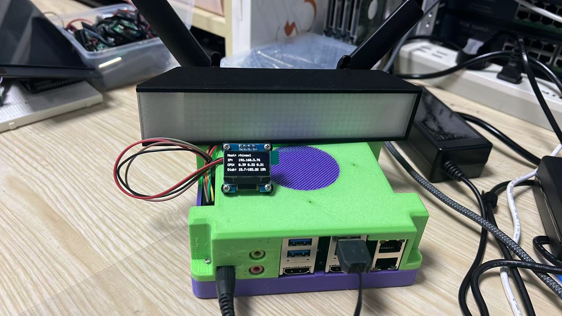

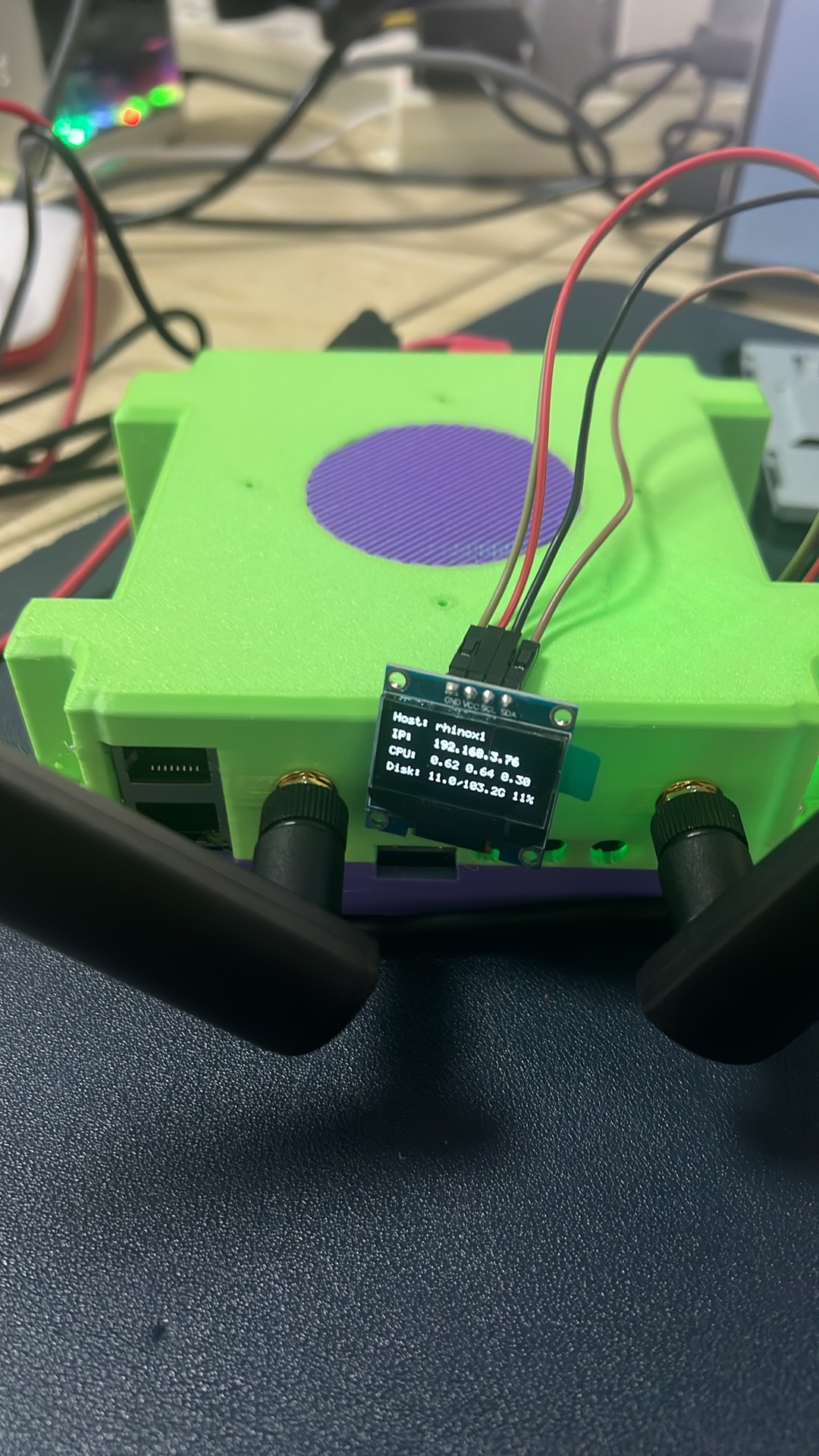

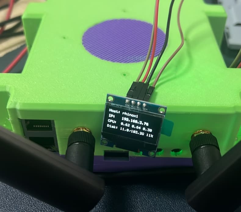

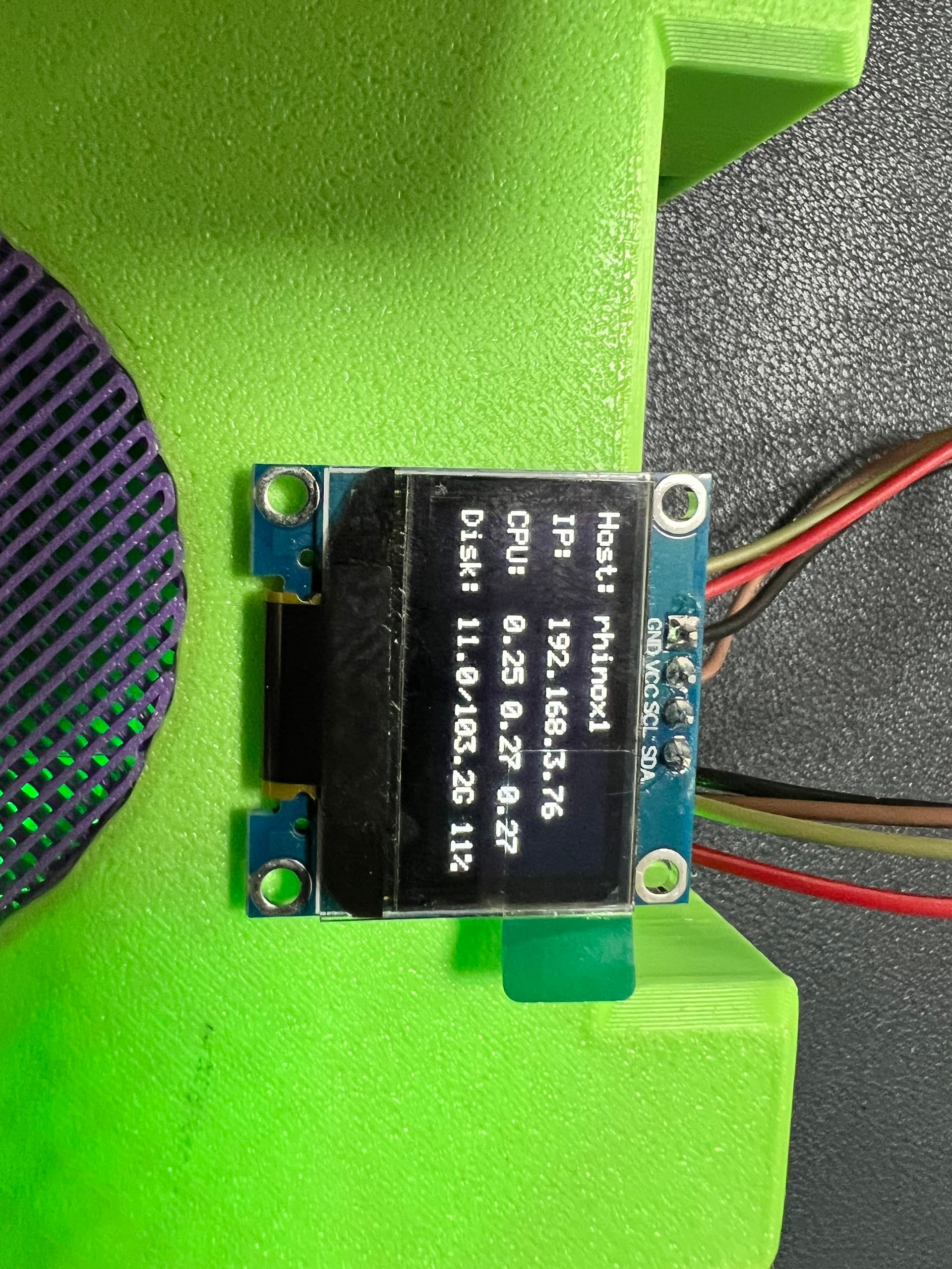

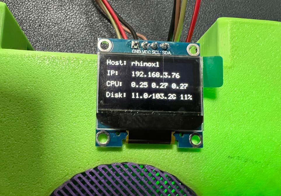

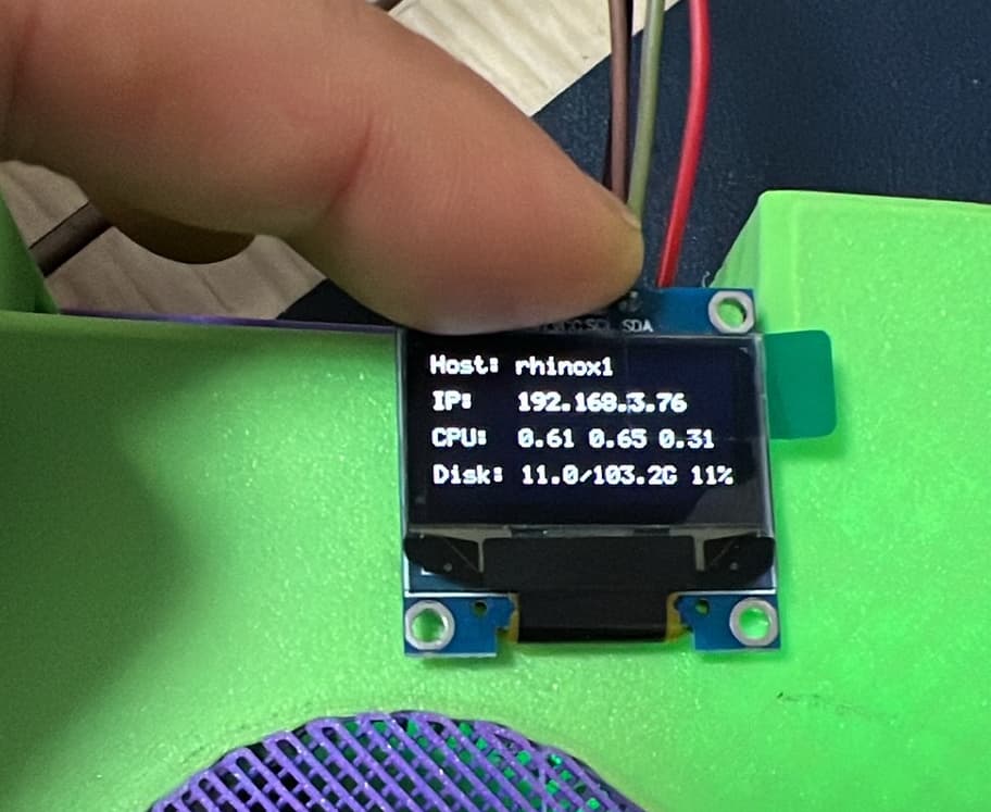

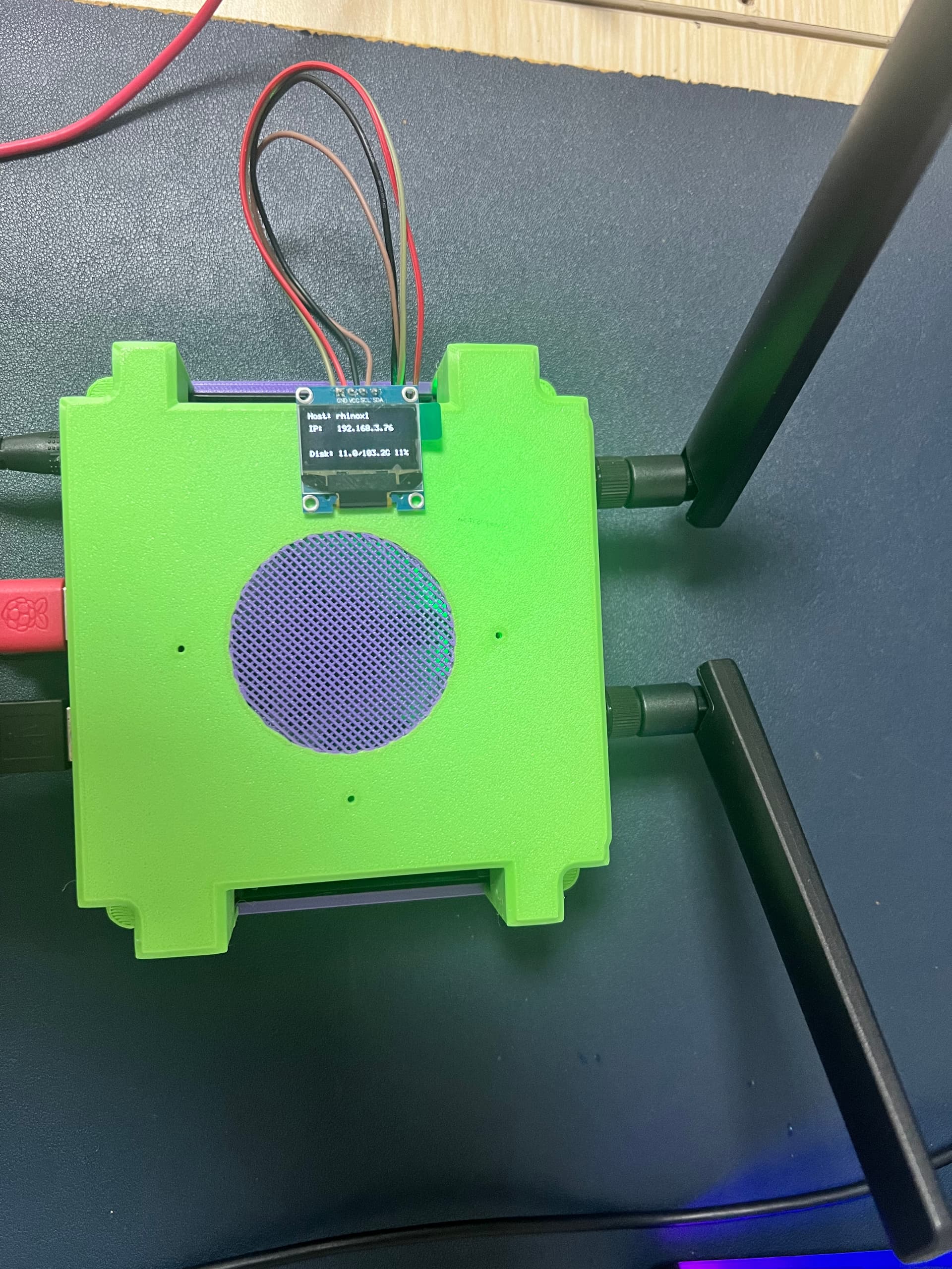

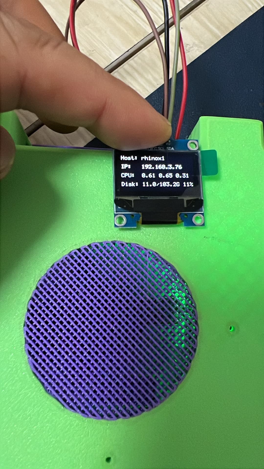

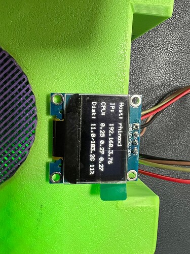

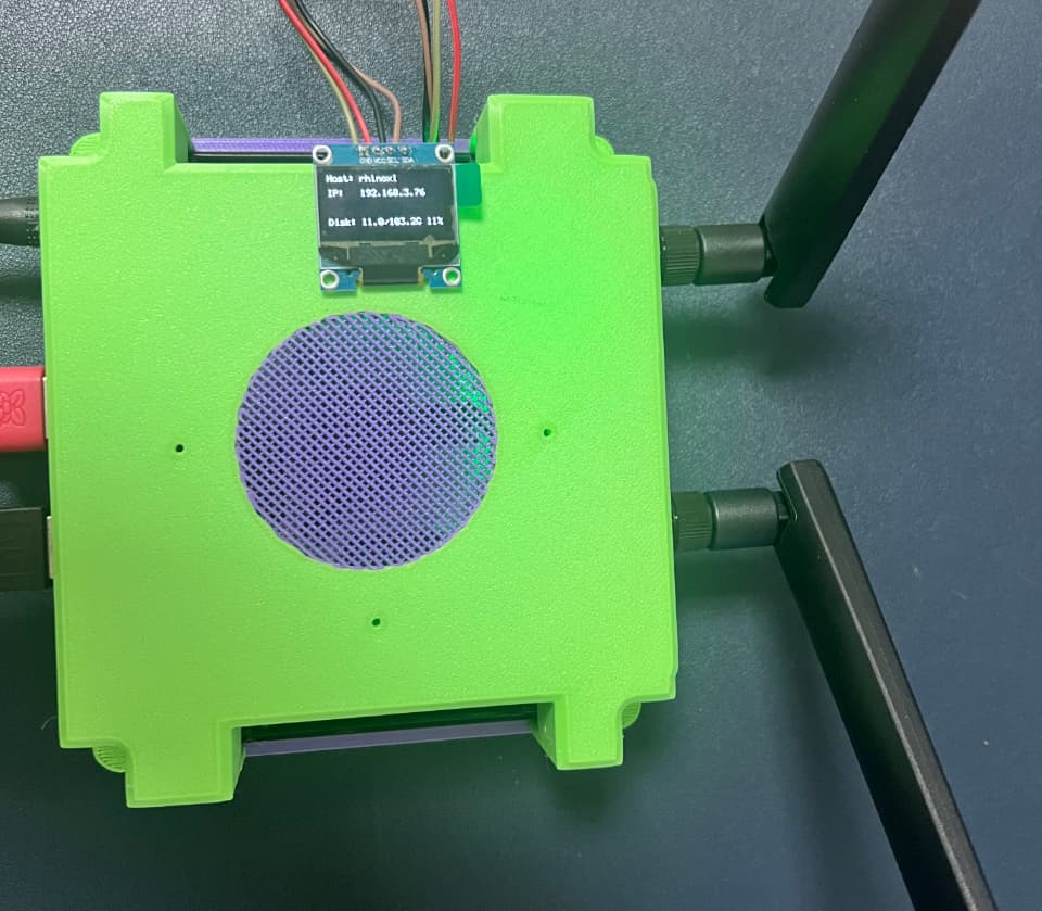

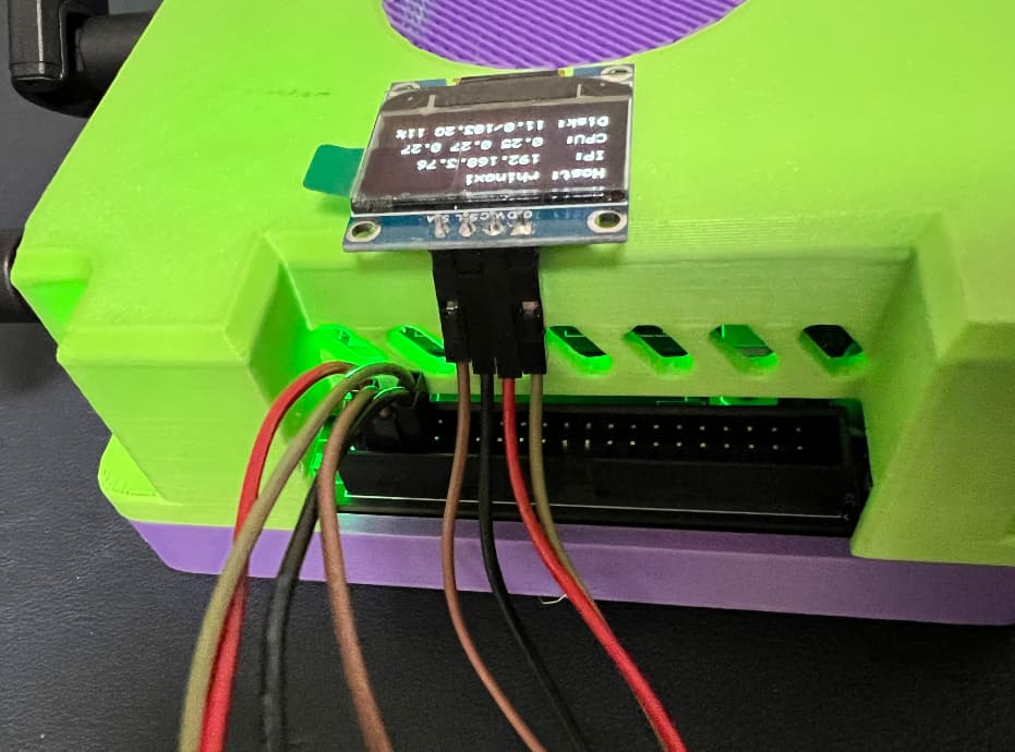

调用前,我给大家展示一下目前物理设备接入的状态:
然后打印了3D支架:

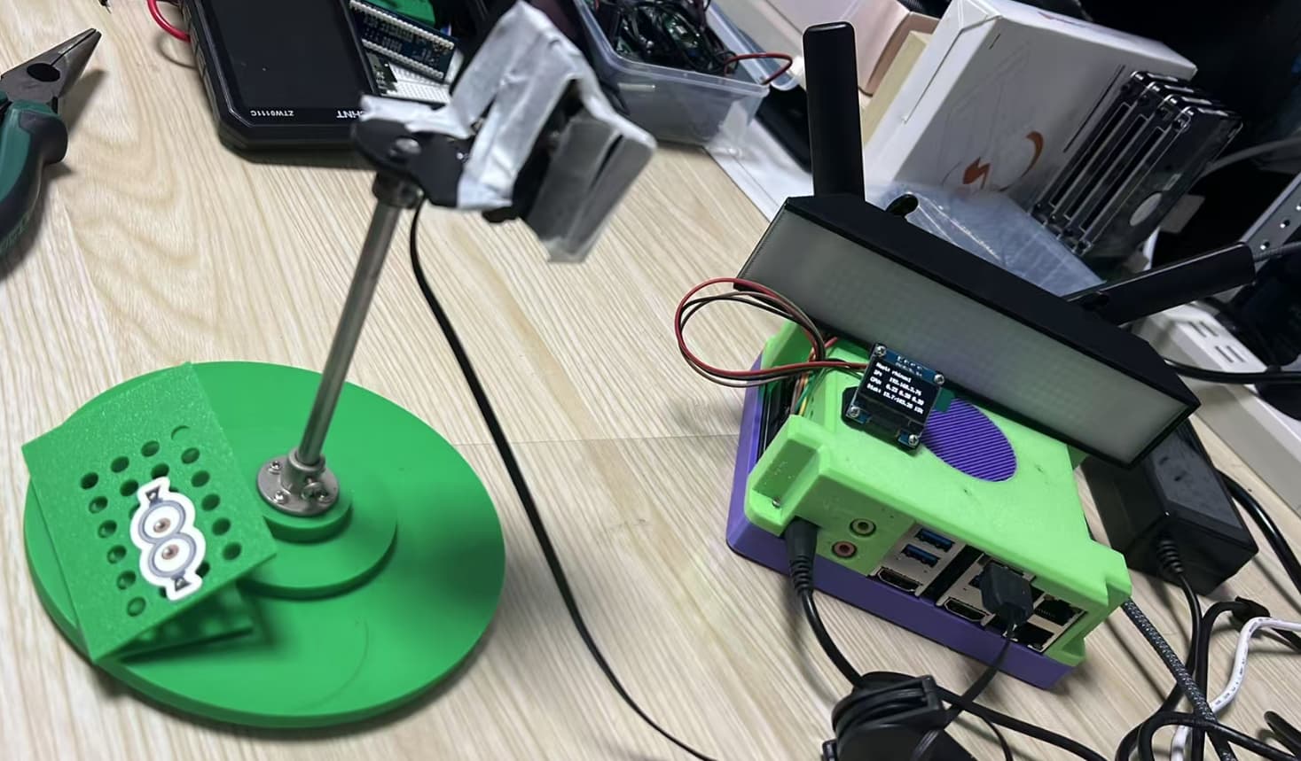

和一个max7219的点阵屏幕,顺便也打印了支架,接入了我之前一个摄像头,请忽略它叙利亚战损的效果。

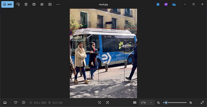

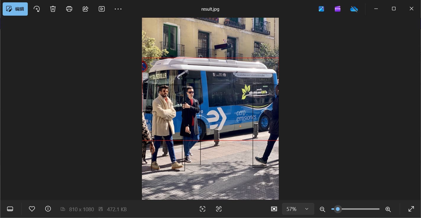

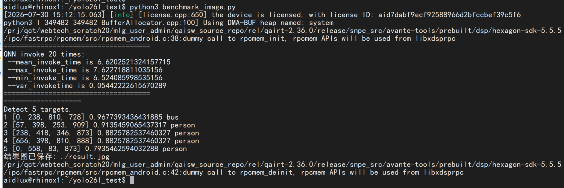

然后在终端里面执行一下, 摄像头得对着自己。
python3 benchmark_image.py
顺利检测完成。
