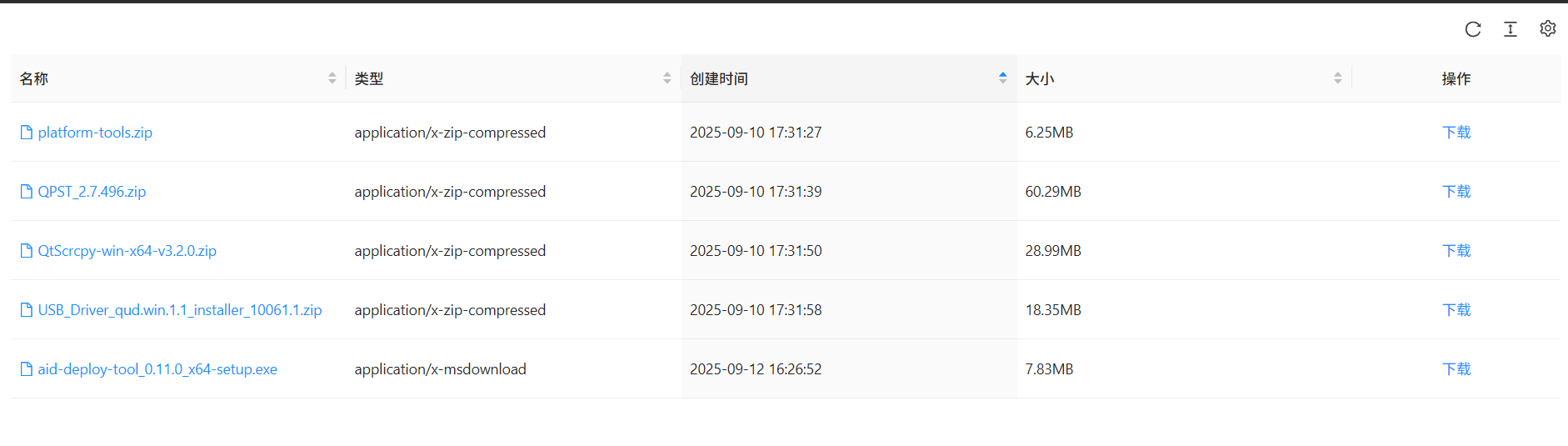

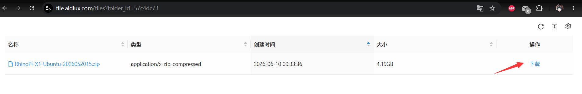

- 下载官方镜像文件和烧录工具: Ant Design Pro
- 在 Windows 电脑上安装 Qualcomm USB 驱动和 QFIL 烧录工具
得先去下载这几个工具:
USB驱动:USB_Driver_qud.win.1.1_installer_10061.1.zip
系统刷机工具:QPST_2.7.496.zip
ADB 工具:platform-tools.zip
下载链接: Ant Design Pro
全部下载下来,放到一个目录里面解压出来,先安装USB驱动:USB_Driver_qud.win.1.1_installer_10061.1.zip ,解压后一直无脑next直到结束即可。
后面两个安装包根据官方文档安装即可。

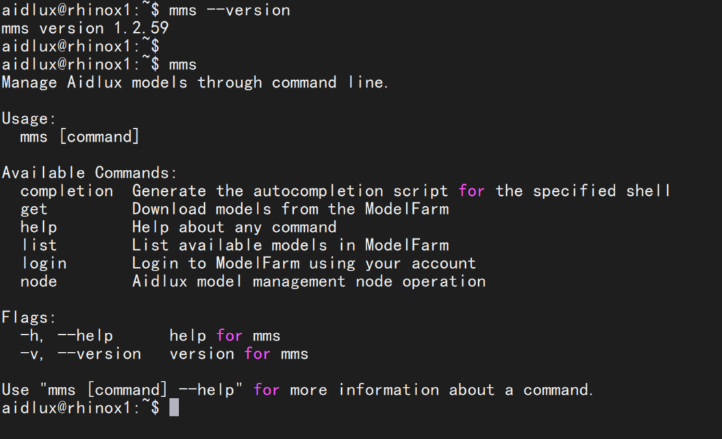

5.2 检查 MMS 是否已预装
犀牛派 X1 通常已预装 AidLux SDK(包含 MMS),在终端输入:
mms --version
如果显示版本号,说明已安装。
如果是官方镜像,你肯定能看到mms,我这里显示版本是1.2.59
下面就可以登录模型广场了。

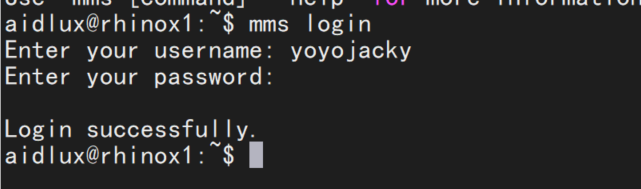

5.3 登录模型广场
mms login
按提示输入你的阿加犀开发者账号用户名和密码
登录成功后会显示:Login successfully.
小白提示:如果没有阿加犀账号,需要先访问 AidLux 官网 注册一个开发者账号。
登录成功了,就可以开始下载模型了。

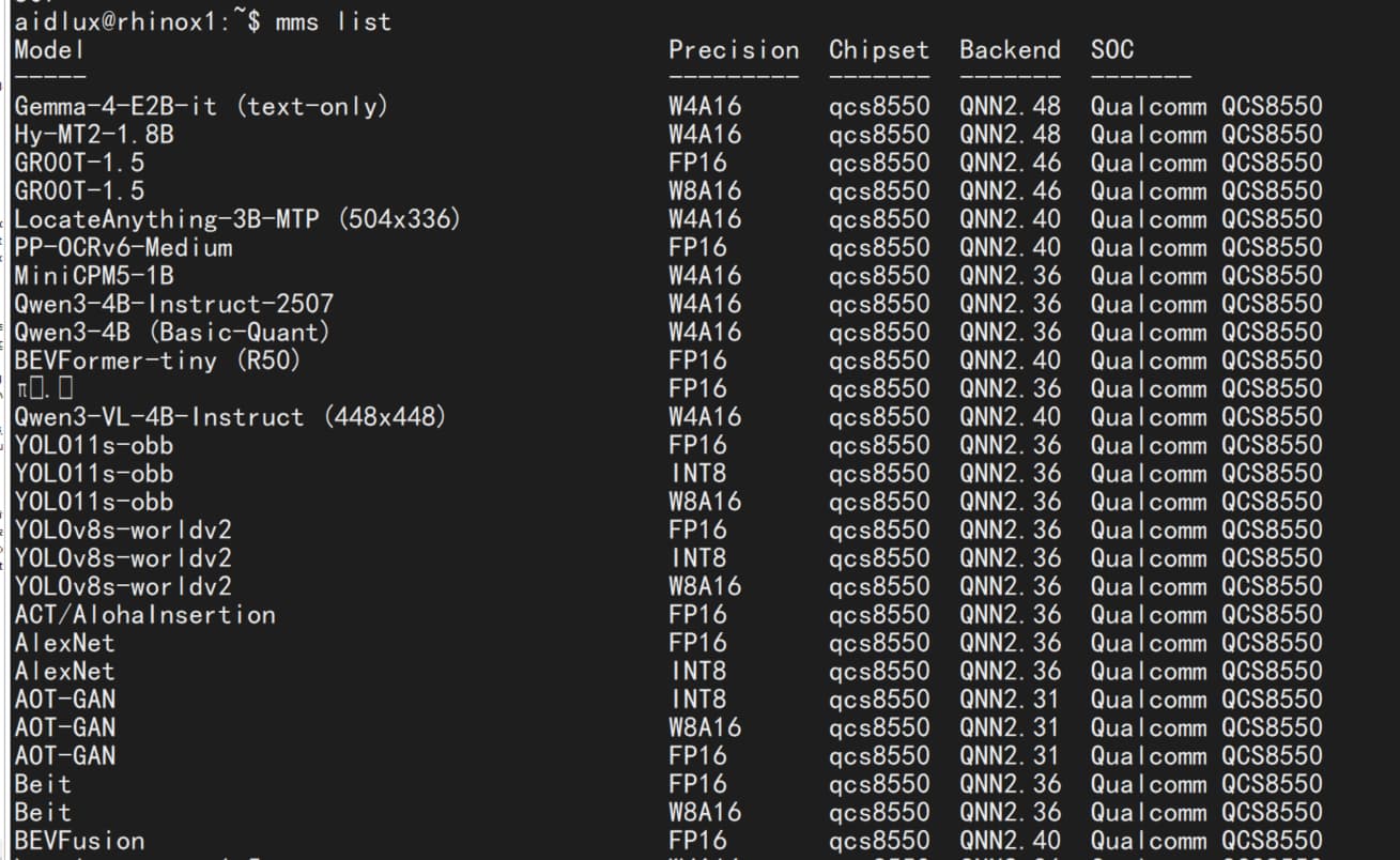

5.4 查询和下载模型
# 列出所有可用模型(可能会很多)
mms list
# 搜索特定模型,例如 YOLO 系列
mms list yolo

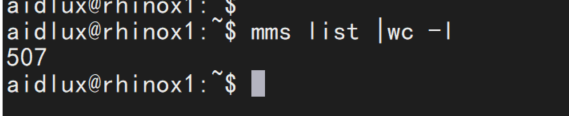

我简单统计了一下,有507个模型可以用。。。
模型列表里面格式是下面结构的。
第一列是模型名称,第二列是精准度,第三列是芯片组,第四列是后端QNN支持的版本,最后SOC是支持的芯片。

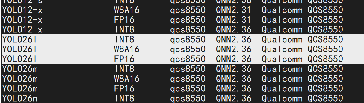

我给你们简单看看官方支持的YOLO的版本:
aidlux@rhinox1:~$ mms list yolo

总共167个yolo的版本,总有一款适合你。我之前还傻傻自己训练,还只能CPU调用,后端QNN调用起来速度嘎嘎快。
我目前想尝试一下YOLO26l 的int8, qcs8550 后端qnn2.36 的模型。
命令解释: mms get 获取模型 -m 模型名称, -b 后端名称, -c chipset芯片组, -p 就是precisions的选择,精准度看自己的需求。我先测试int8。
默认模型会放在/var/opt/model_farm_models目录里面。
解压到当前目录的models里面:./models/QCS8550/W8A8/cutoff_yolo26l_qcs8550_w8a8.qnn236.ctx.bin
待会儿就调用它。下个章节见。
