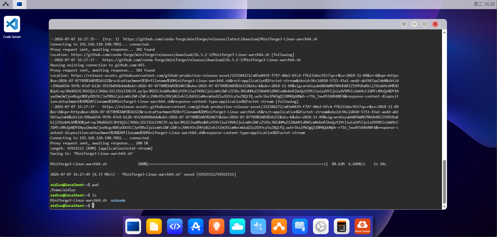

二、一键下载 ARM64 专用 Miniforge 安装脚本
AidLux 容器架构是 aarch64,必须下载 Miniforge3-Linux-aarch64.sh
# 官方github原链接(网络差会超时,请自行科学上网)
wget https://github.com/conda-forge/miniforge/releases/latest/download/Miniforge3-Linux-aarch64.sh

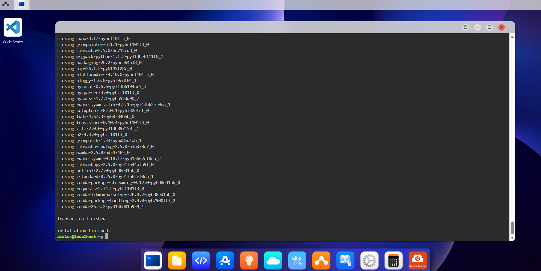

三、静默安装(手机不弹窗、适配容器权限)
# -b 静默无交互,-p 指定安装到家目录,避免权限报错
bash Miniforge3-Linux-aarch64.sh -b -p ~/miniforge3

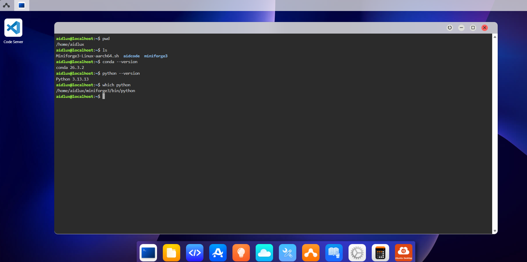

五、验证安装成功
conda --version
python --version

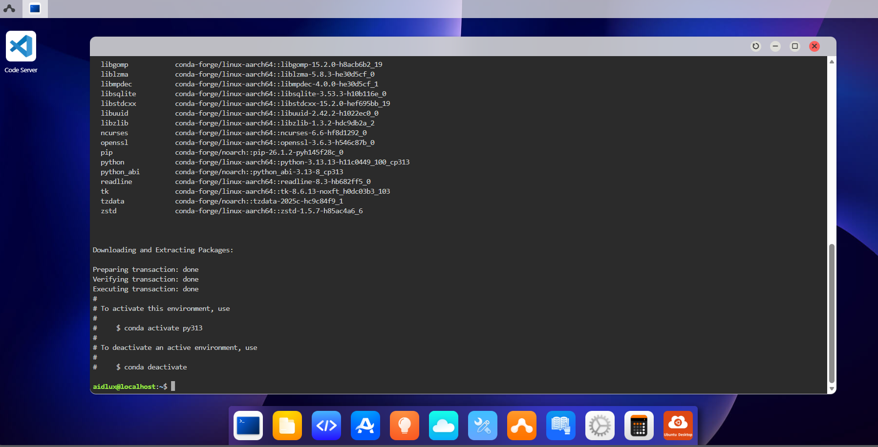

六、AidLux 终端创建 3.13.13 虚拟环境命令
先确保你已经装好 Miniforge3 并初始化 conda:
# 示例中创建名为 py313 的虚拟环境,锁定3.13.13版本
conda create -n py313 python=3.13.13 -y

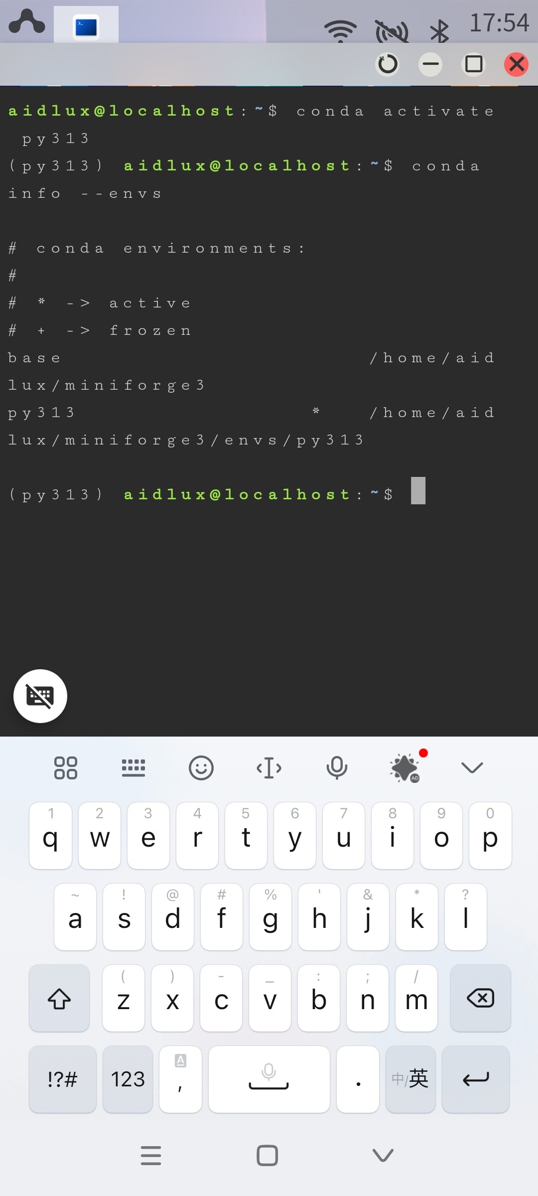

七、查看当前 conda 环境、已安装包
# 当前激活环境
conda info --envs

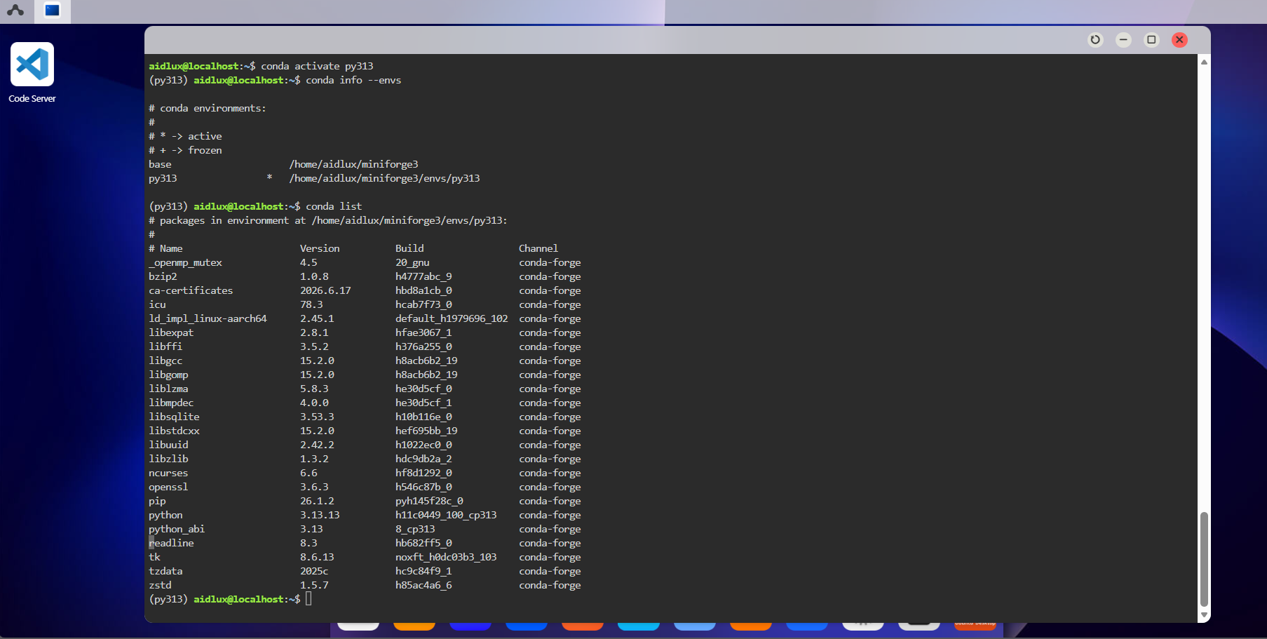

# 查看这个环境里所有安装包
conda list
手机上查看结果:
