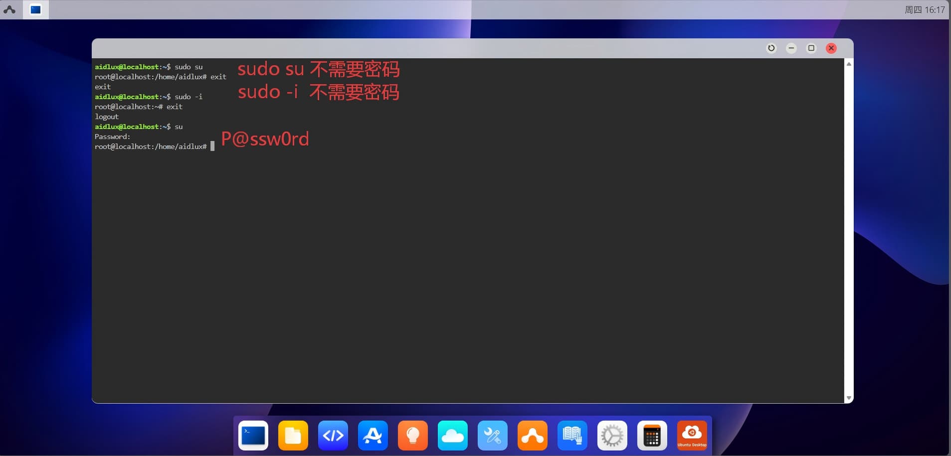

1.切换至root用户可直接在aidlux终端里输入
sudo su
#或者是
sudo -i
这两种方式都不需要输入密码。
2.如果直接使用su 命令进行切换,
密码是: P@ssw0rd

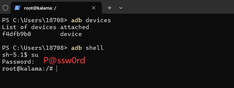

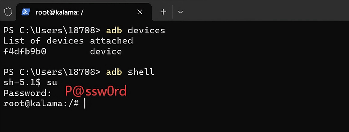

1.通过有线连接板卡和电脑,用adb调试,直接使用su命令:
密码是: P@ssw0rd

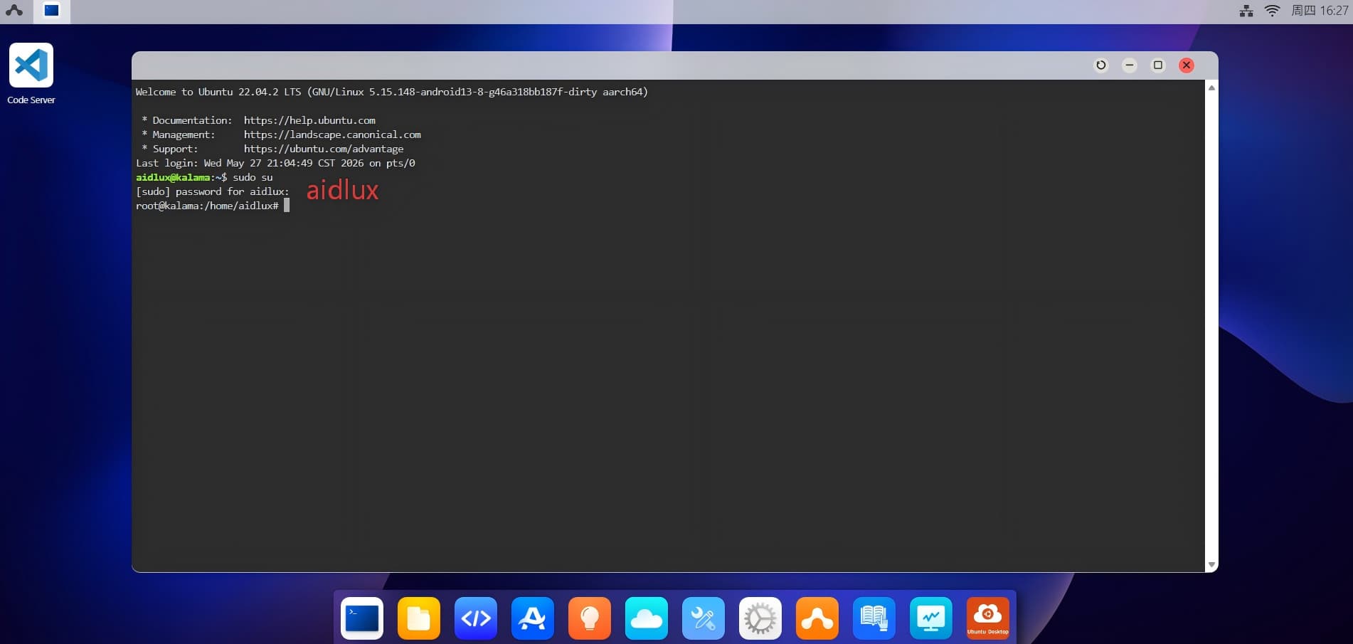

2.在Aidlux的终端里,使用sudo su 命令时
密码是: aidlux

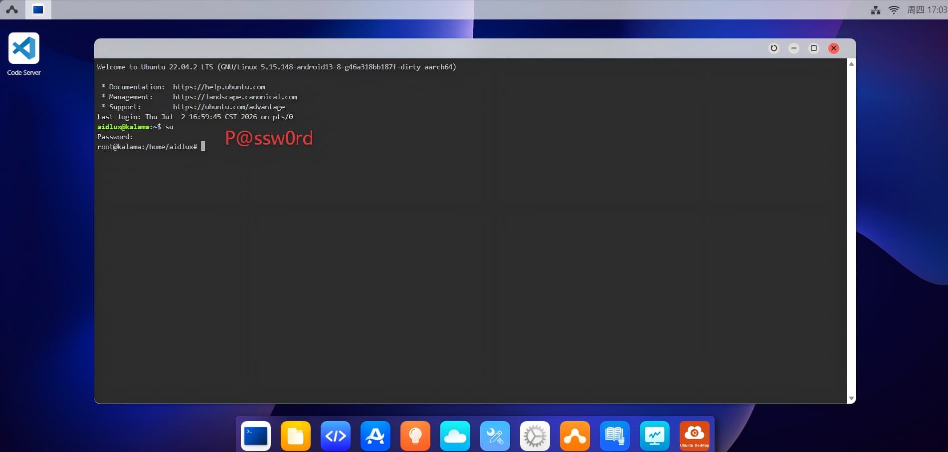

3.在Aidlux的终端里,使用su 命令时
密码是: P@ssw0rd
