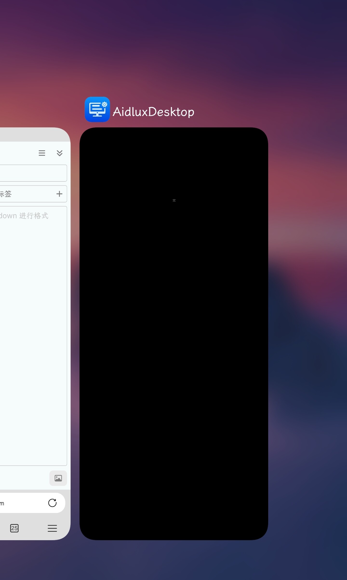

Aidluxdesktop黑屏
Aidlux应用能正常打开吗?

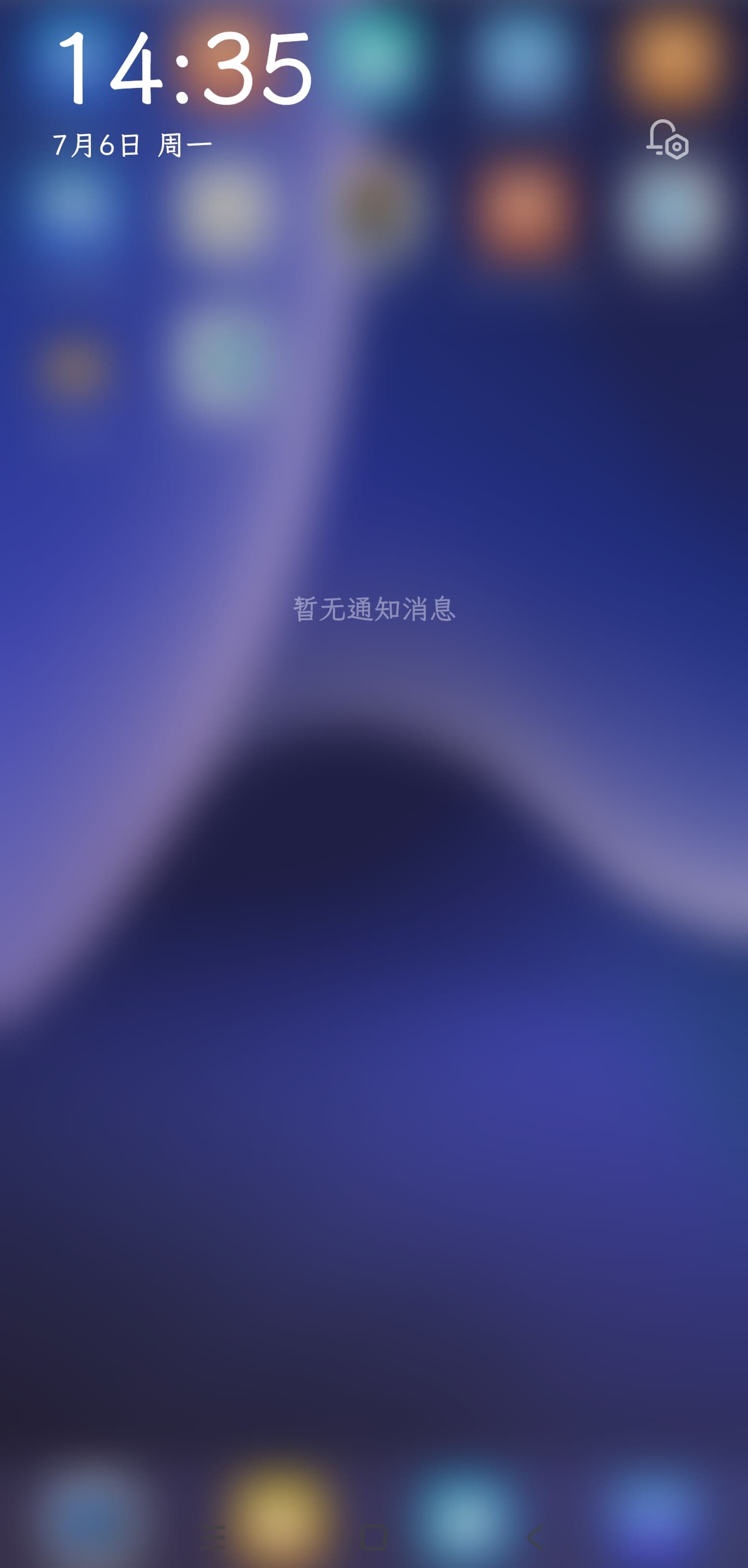

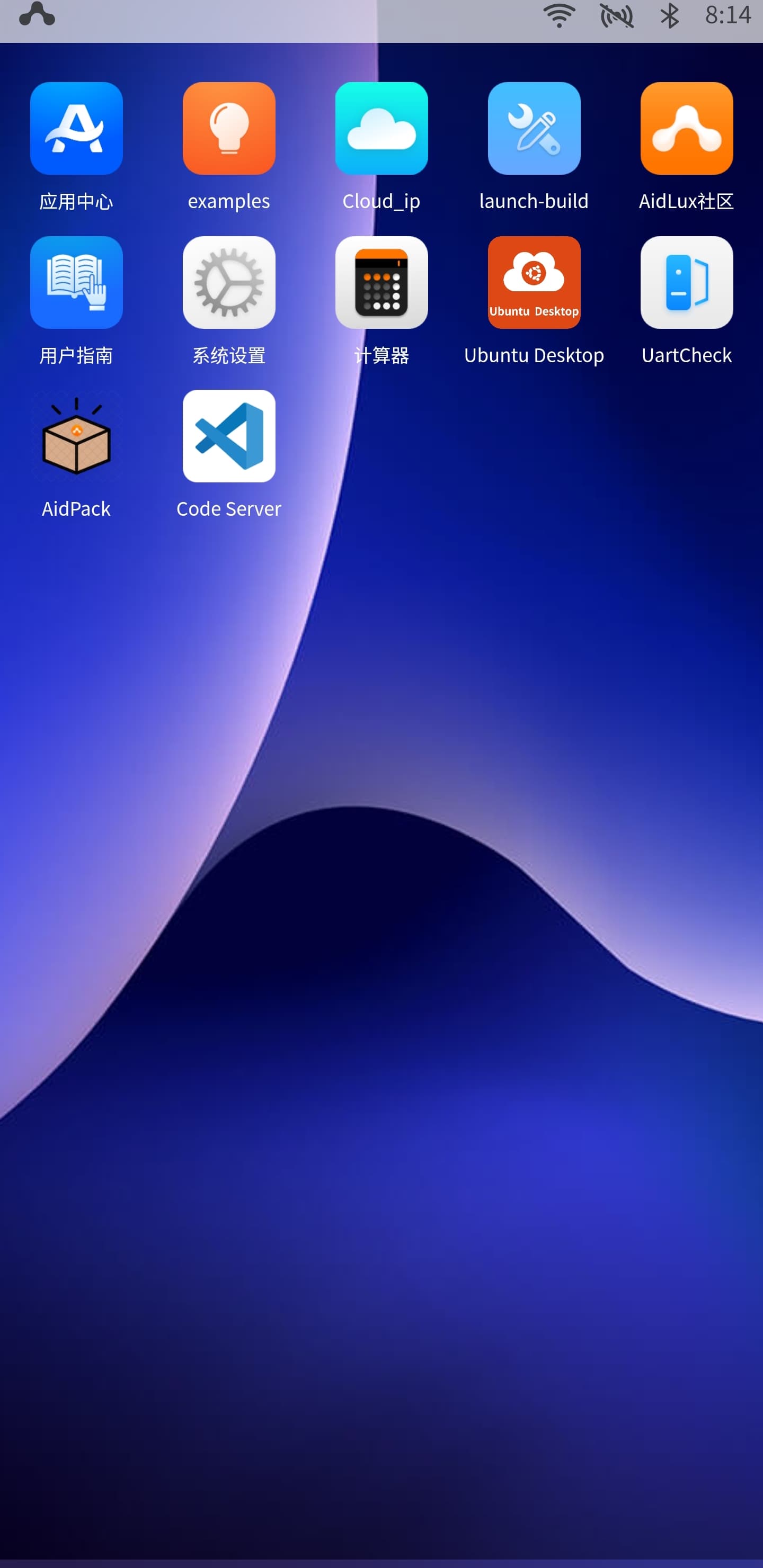

这个倒是正常打开,但是前两天有时候他的那个通知栏有时候它不提示,完了之后你你点进去能打开,完了之后通知栏不提示。
你截图看到的这个桌面本身就是AidluxDesktop
这个软件也无法使用,叫内置的这个软件。我知道啊,我给你截的是通知栏,它有时候直接就会就算我在后台保留着,然后他进去了,完了之后他那个通知栏就没了。

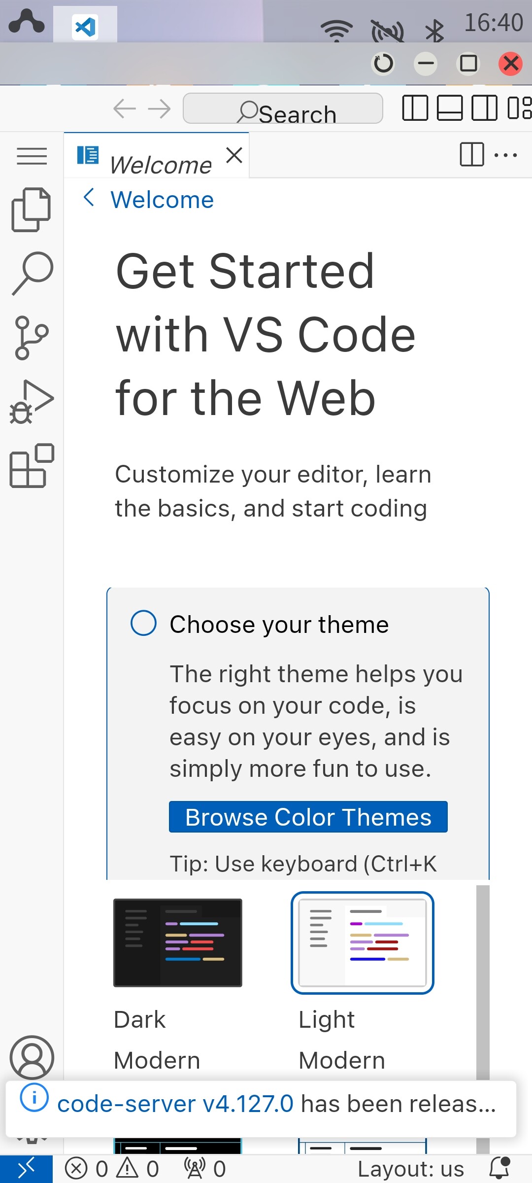

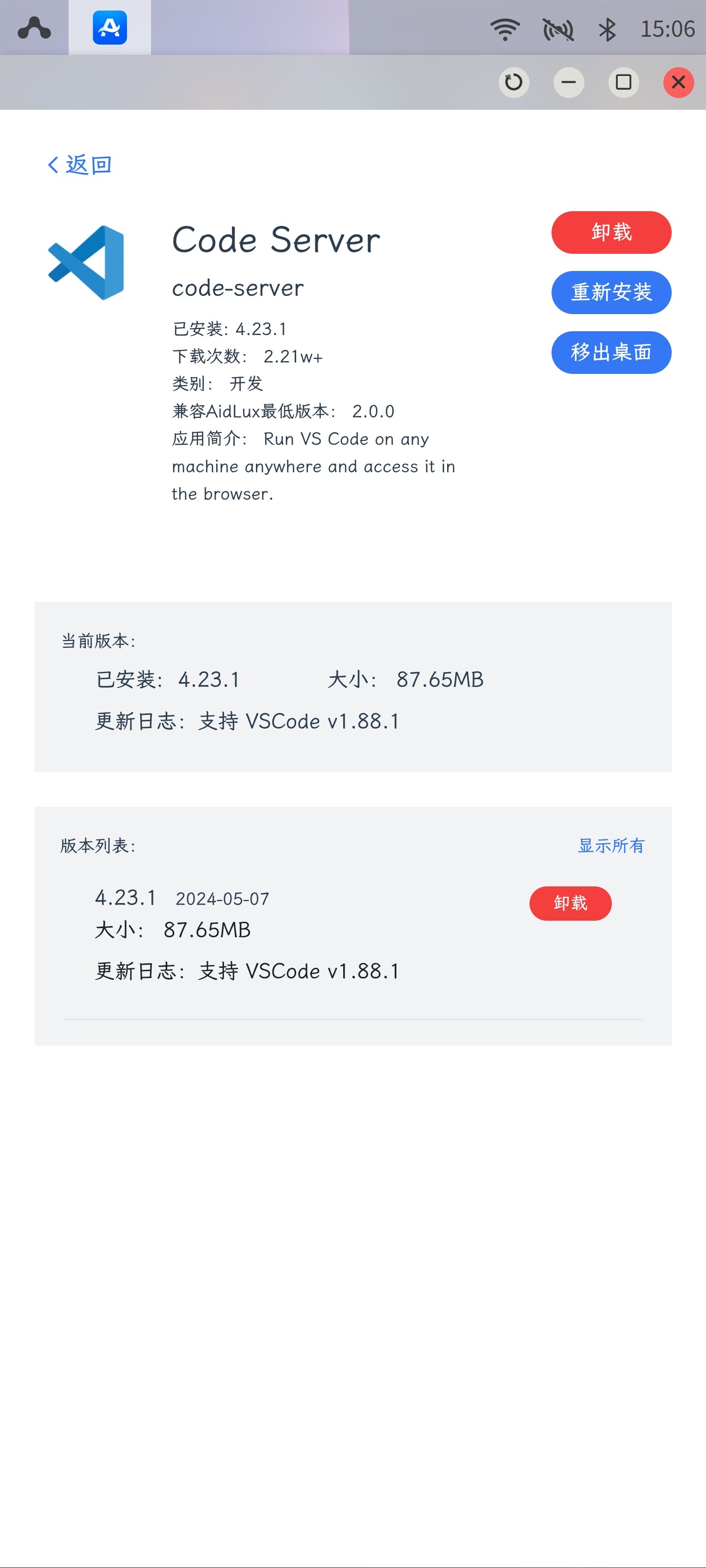

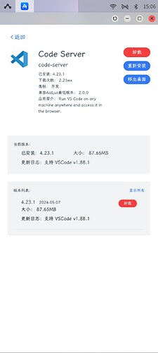

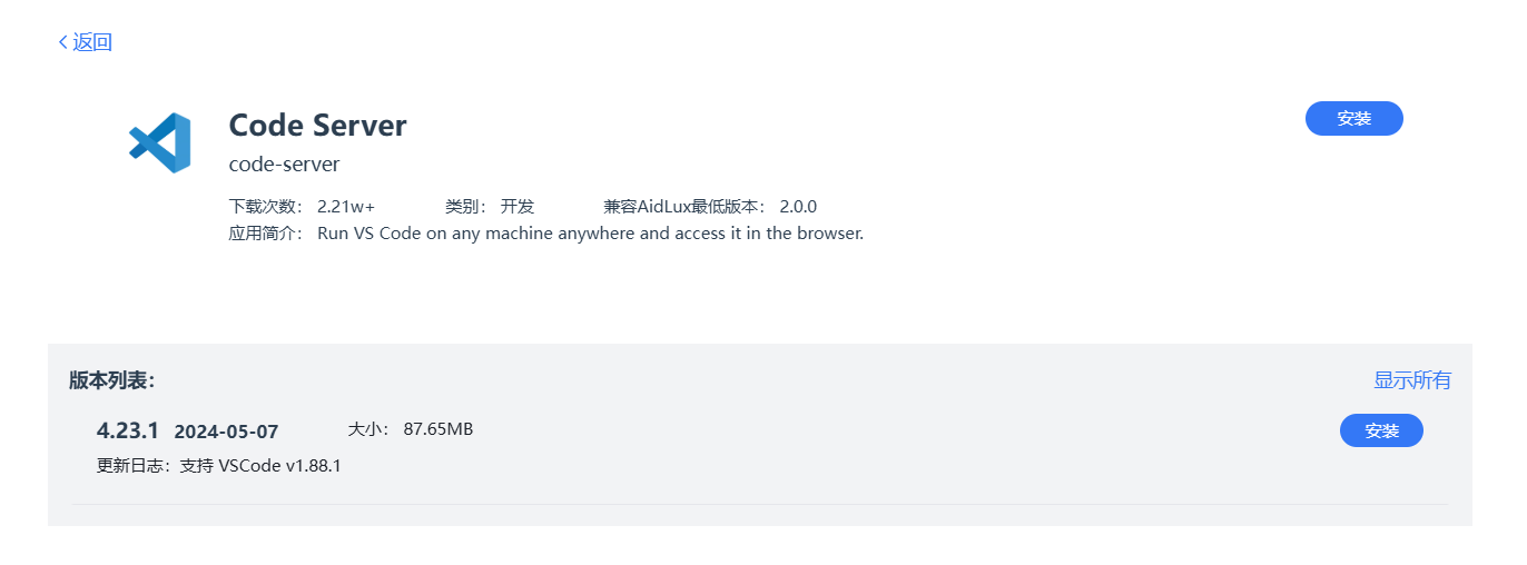

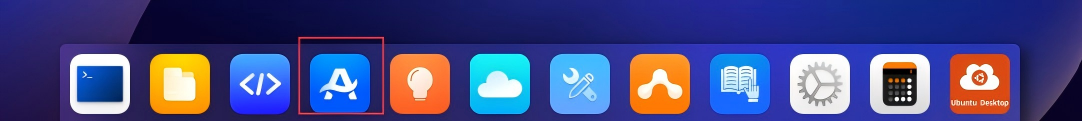

点击这个应用中心,搜索code sever,查看一下安装了没有
那肯定正常安装了,朋友。

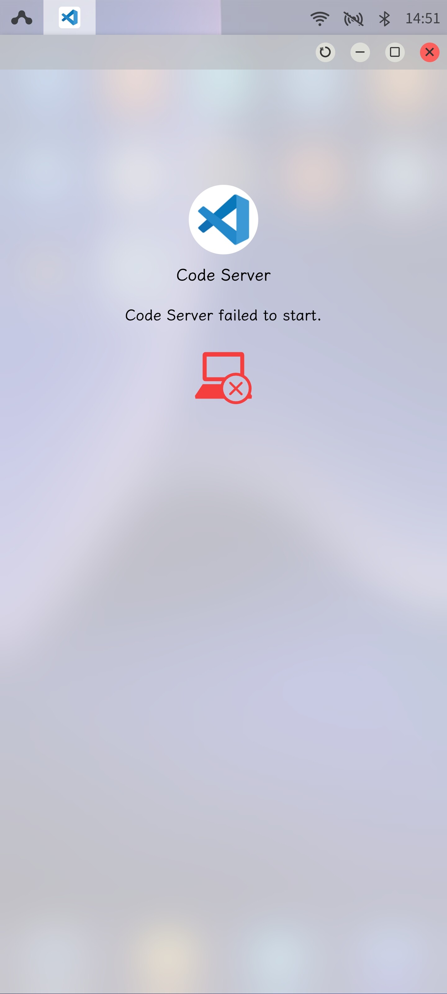

请尝试重新安装code server或在社区下载2.1.0版本apk再次进行尝试
2.1.0下载

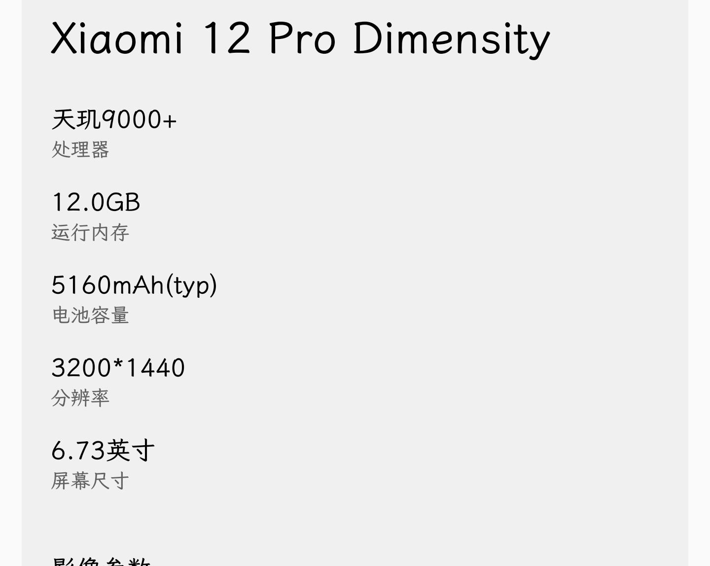

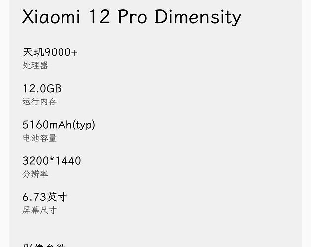

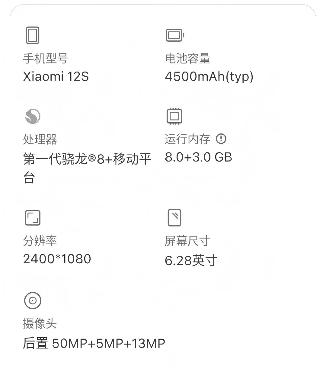

嗯我家安装了好几次了,都没反应。嗯小米12Pro天玑。
手机系统给个截图呢

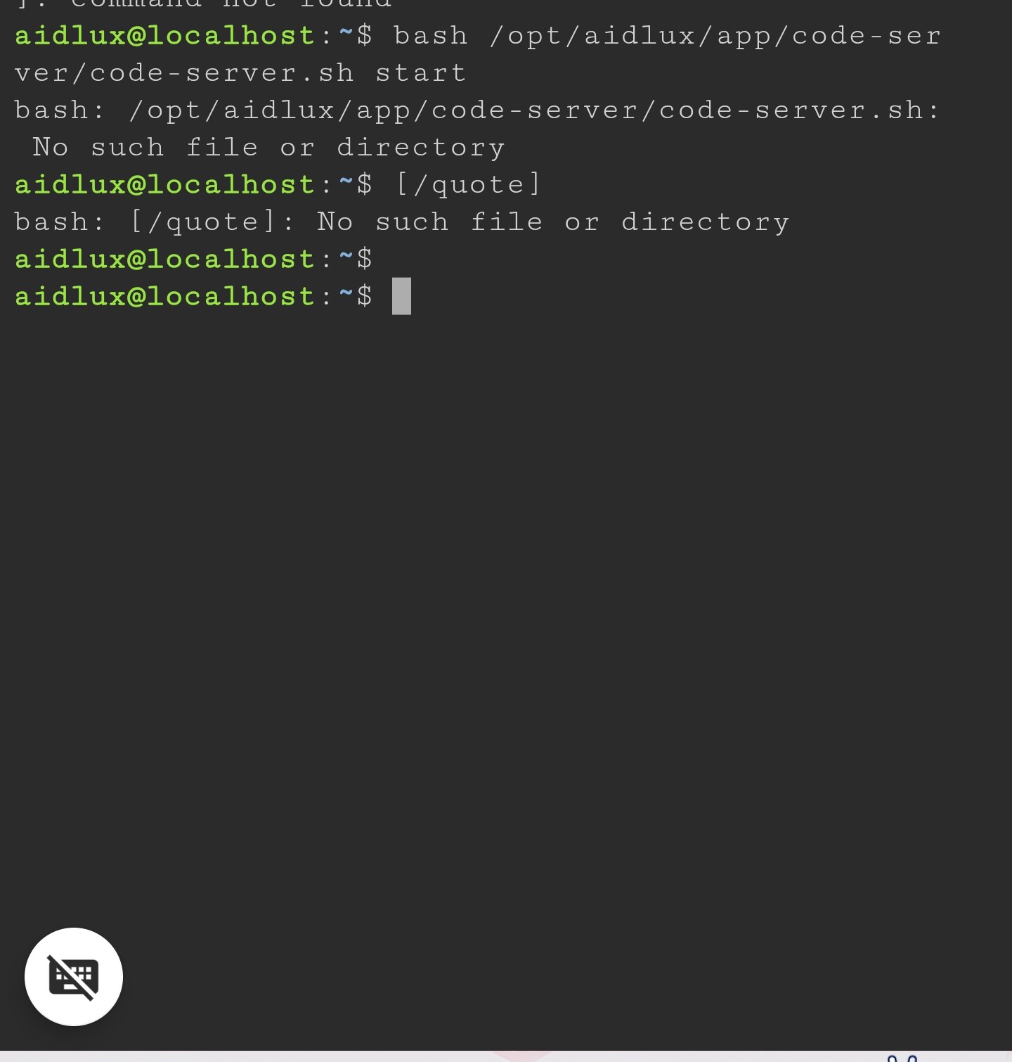

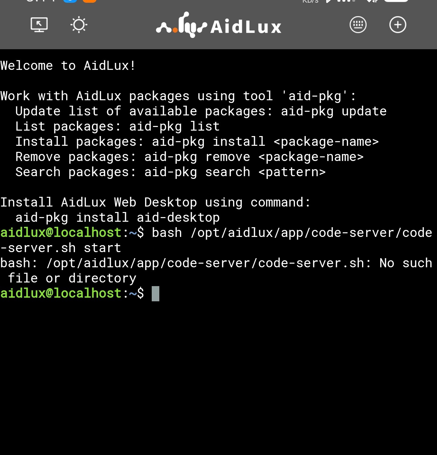

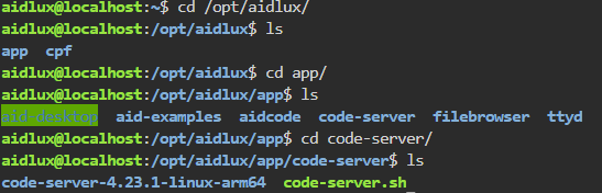

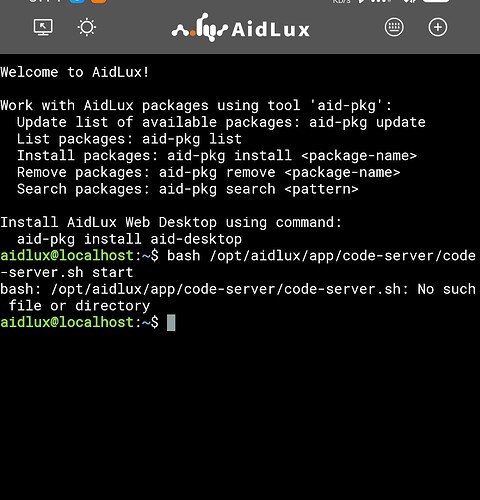

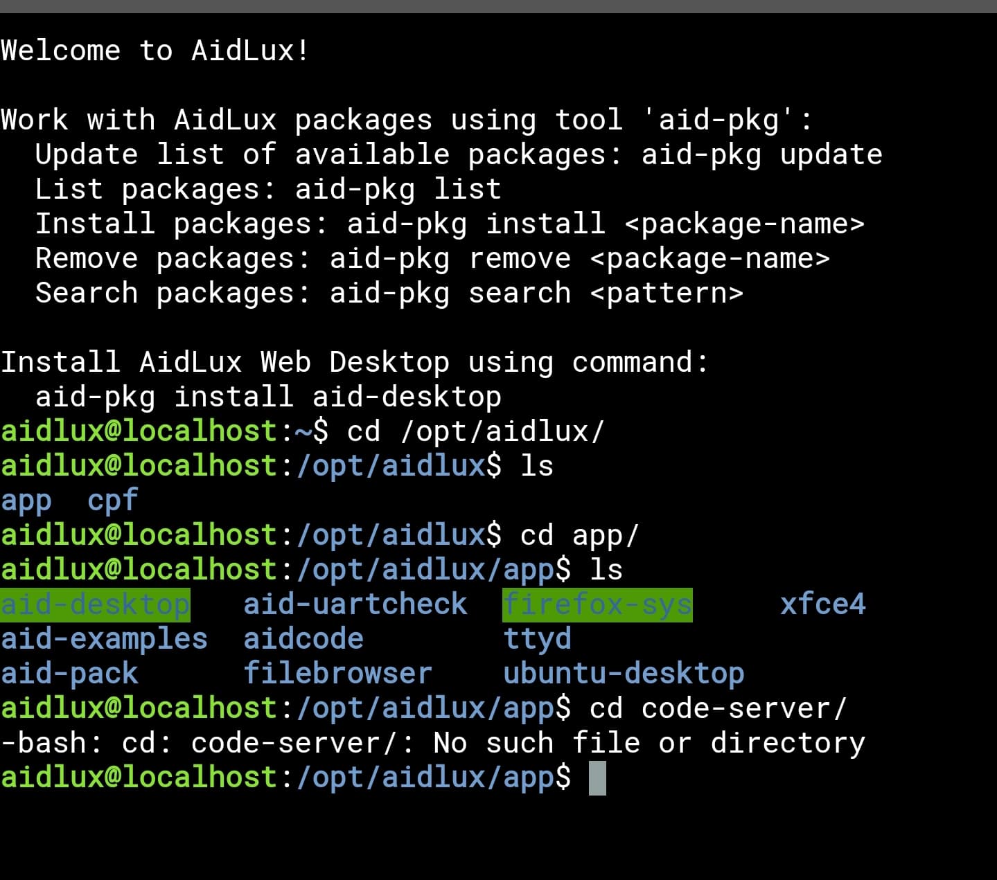

请排查一下虚进程的问题,也可以在命令行下手动启动看下有没有报错 :bash /opt/aidlux/app/code-server/code-server.sh start
排查一下这个路径下的文件
对对了,那个黑屏的问题怎么解决?
你安装的是哪个版本的aidlux呀,感觉文件目录都不对,看起来是古早版本的
