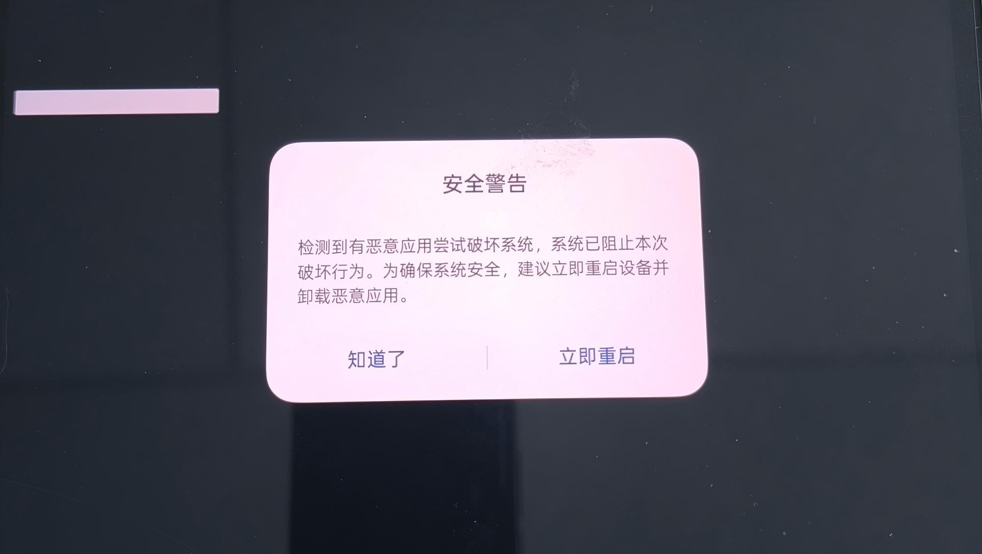

如果设置成功了的话,还是有恶意的提示,例如:
则该设备系统无法给到开发权限,aidlux与该设备不兼容
