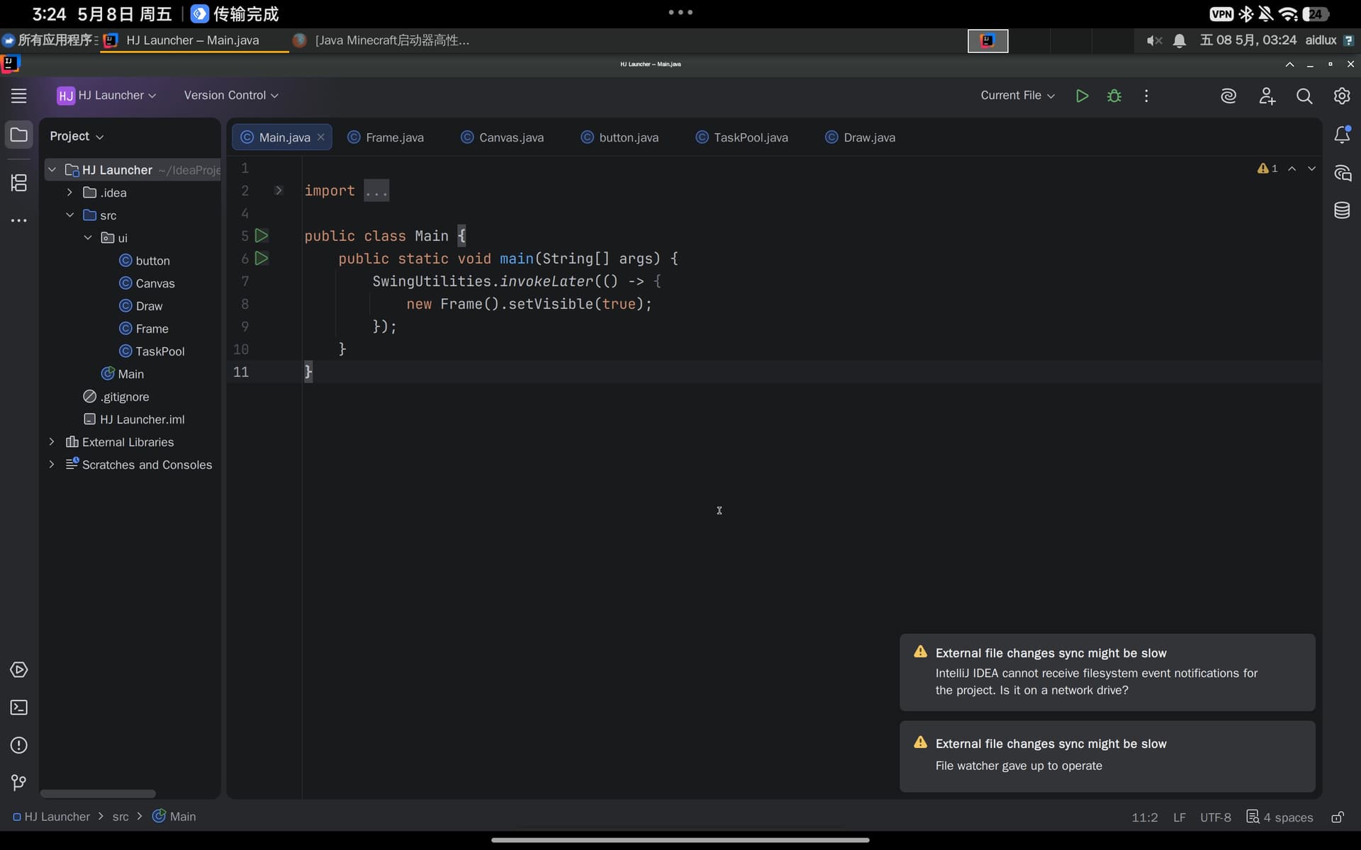

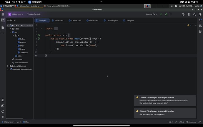

平板使用Xfce桌面下载了IntelliJ使用,出现文件权限问题,无法运行,文件监控也不运行,求解决方案

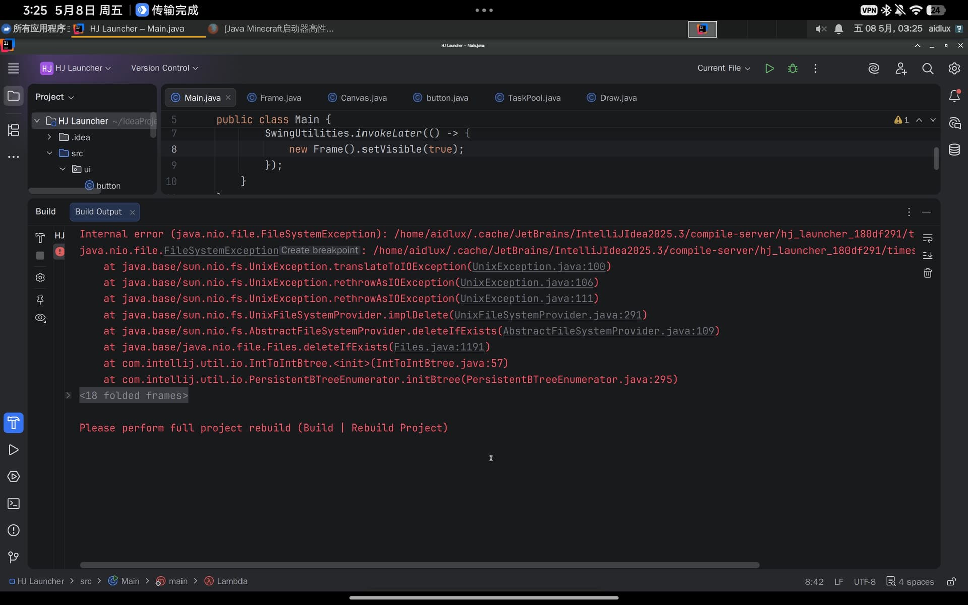

Internal error (java.nio.file.FileSystemException): /home/aidlux/.cache/JetBrains/IntelliJIdea2025.3/compile-server/hj_launcher_180df291/timestamps/data_i: 不允许的操作
java.nio.file.FileSystemException: /home/aidlux/.cache/JetBrains/IntelliJIdea2025.3/compile-server/hj_launcher_180df291/timestamps/data_i: 不允许的操作
当前 aidlux 用户对该目录 / 文件没有读写 / 删除权限,导致 IDE 无法更新编译缓存。

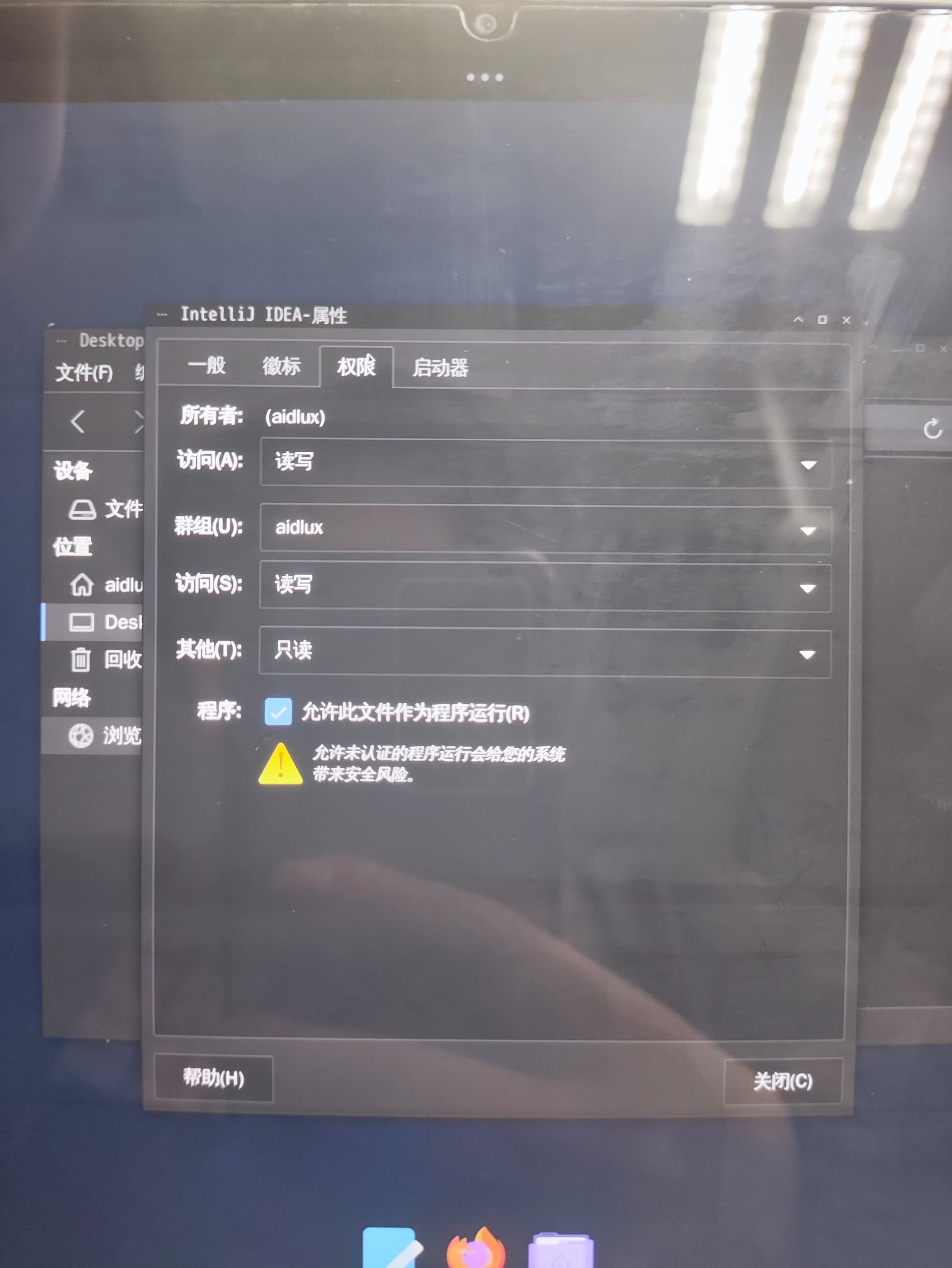

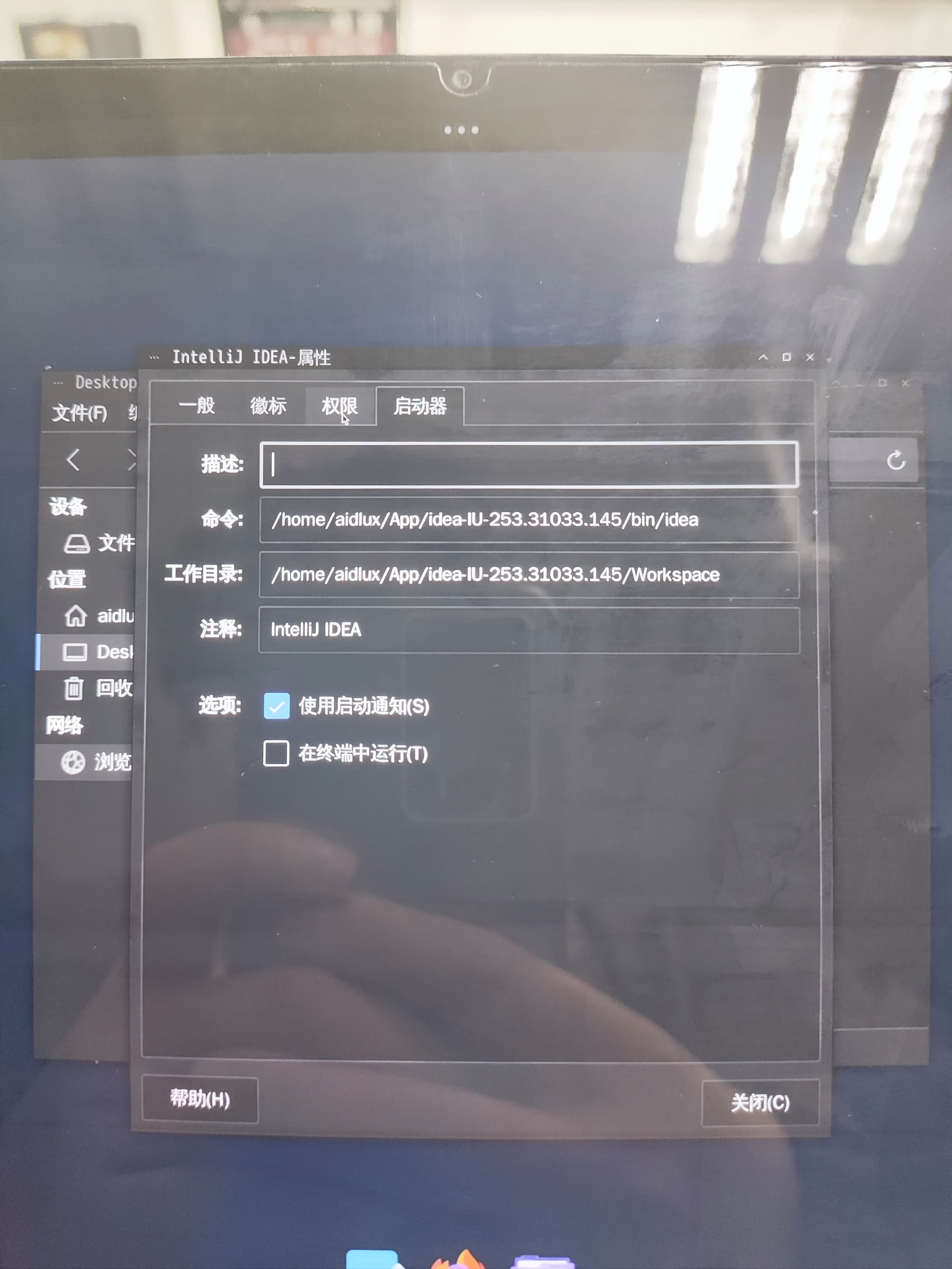

启动器运行,权限设置全部为读写,群组aid_everyone,尝试上方方法仍无法运行
问题分析
  1. 核心权限报错:/home/aidlux/.cache/JetBrains/ 目录的所有者/权限异常,导致 aidlux 用户无法读写编译缓存文件(比如 timestamps/data_i)。
  2. 文件监控失效:Aidlux 基于 Linux 内核,inotify 监控数默认值太低,导致 IntelliJ 的文件监视器(File Watcher)频繁崩溃。
第一步:彻底修复缓存目录权限
1. 关闭 IntelliJ
先完全退出 IDE,避免文件被占用导致权限修改失败。
2. 打开 Aidlux 终端(Xfce 桌面直接打开 Terminal)
执行以下命令,一键修复 JetBrains 缓存目录的所有者和读写权限:
# 修正目录所有者为 aidlux 用户
sudo chown -R aidlux:aidlux /home/aidlux/.cache/JetBrains
# 赋予目录完全读写权限(递归修改所有文件)
sudo chmod -R u+rwX /home/aidlux/.cache/JetBrains
3. 清除 IDE 缓存并重启
打开 IntelliJ → 顶部菜单 File → Invalidate Caches / Restart,勾选 Clear file system cache and local history,点击 Invalidate and Restart。

2. 禁用网络盘检测(如果项目在网络路径)
你截图里提示 Is it on a network drive?,如果项目在网络目录,IntelliJ 的文件监控会异常。建议把项目复制到 Aidlux 的本地目录(比如 /home/aidlux/ideaProjects)再打开。
