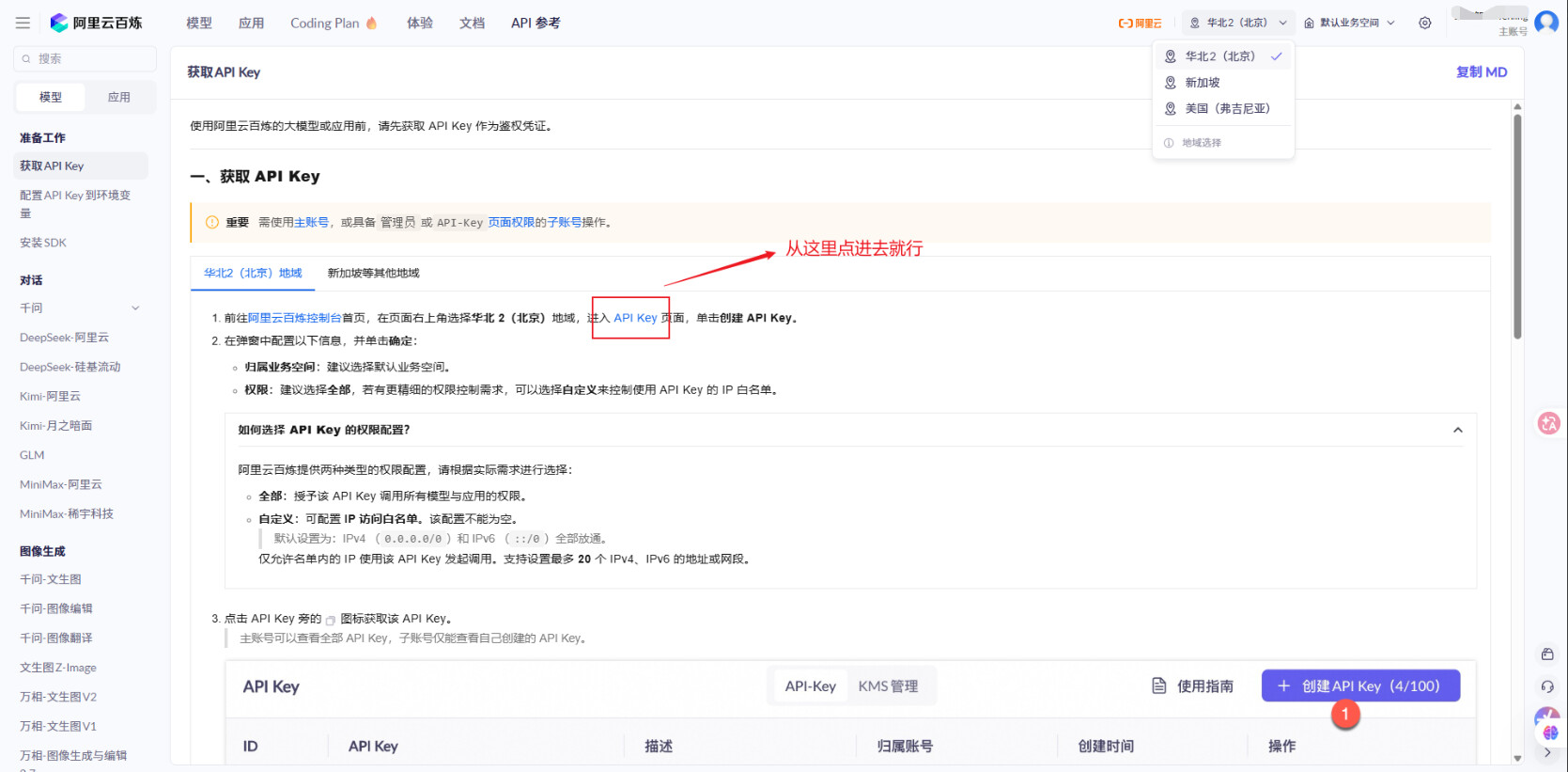

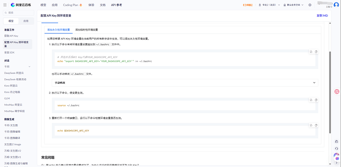

API KEY

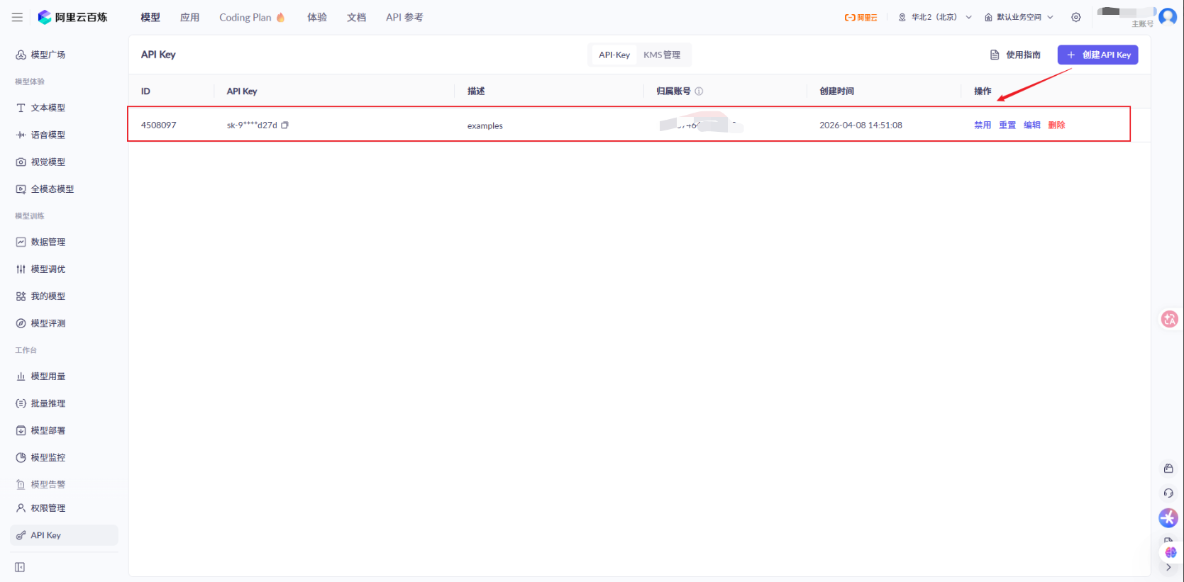

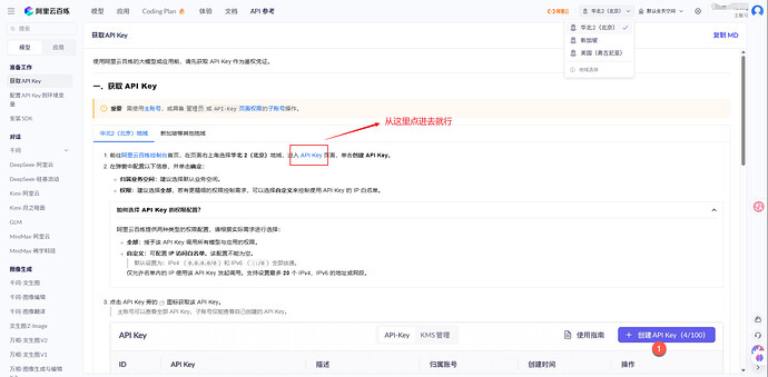

  1. 选择的是阿里家的API KEY,所以完全按照它的准备工作一步步操作就能得到一个API KEY,从这里(阿里云百炼)进去,需要登录一下,能得到下面这个画面,再按照图中标注的位置进去,就能到生成API KEY的位置,如图2

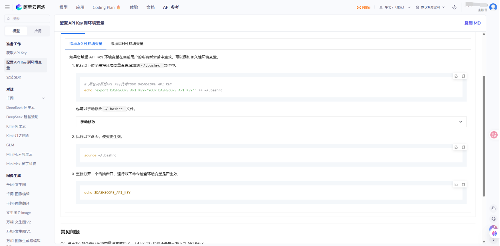

  2. 成功获取到API KEY之后回到上文图1中的准备工作-配置API Key到环境变量,在1代机环境中设置API Key

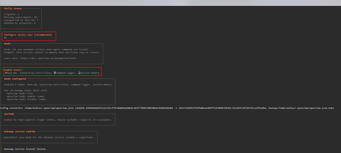

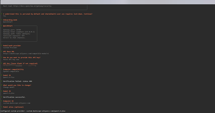

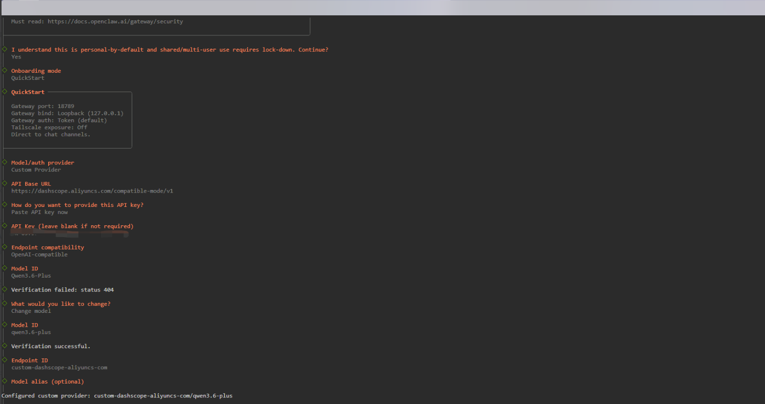

初始化openclaw配置
# 初始化配置(交互式)
openclaw onboard

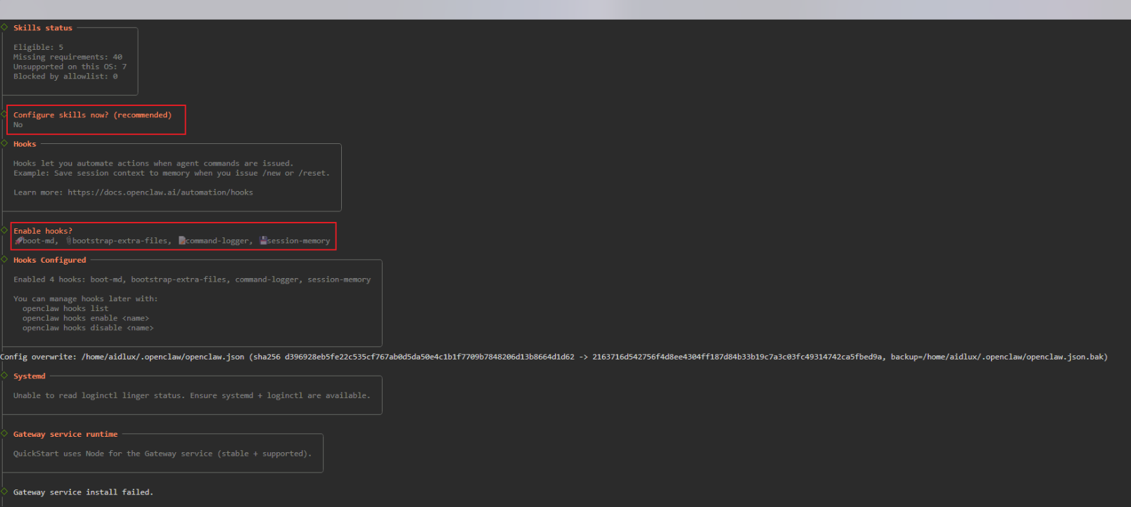

剩下的配置,除了标记的2个,其他的可以先跳过

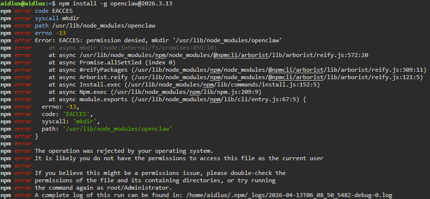

1. 安装openclaw时提示“Error: EACCES: permission denied, mkdir ‘/usr/lib/node_modules/openclaw’”,没有权限安装全局包
解决:
# 1. 创建用户级全局目录
mkdir -p ~/.npm-global
# 2. 配置 npm 使用这个目录
npm config set prefix '~/.npm-global'
# 3. 将这个目录添加到 PATH(临时生效)
export PATH=~/.npm-global/bin:$PATH
# 4. 永久添加到 PATH(写入配置文件)
echo 'export PATH=~/.npm-global/bin:$PATH' >> ~/.bashrc
source ~/.bashrc
# 5. 现在重新安装,不需要 sudo
npm install -g openclaw@2026.3.13

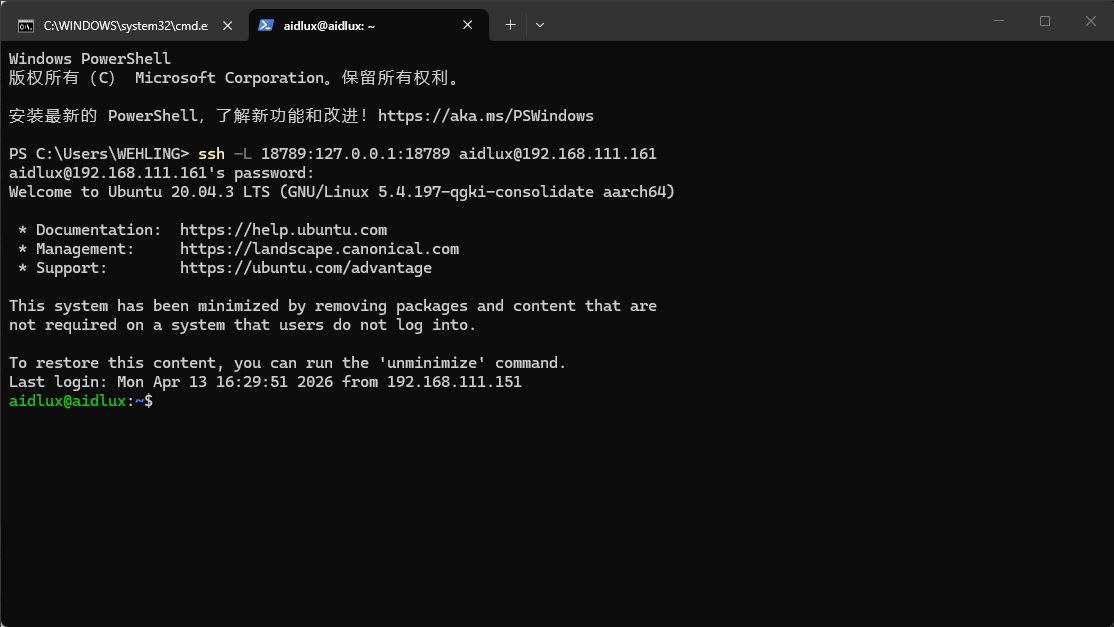

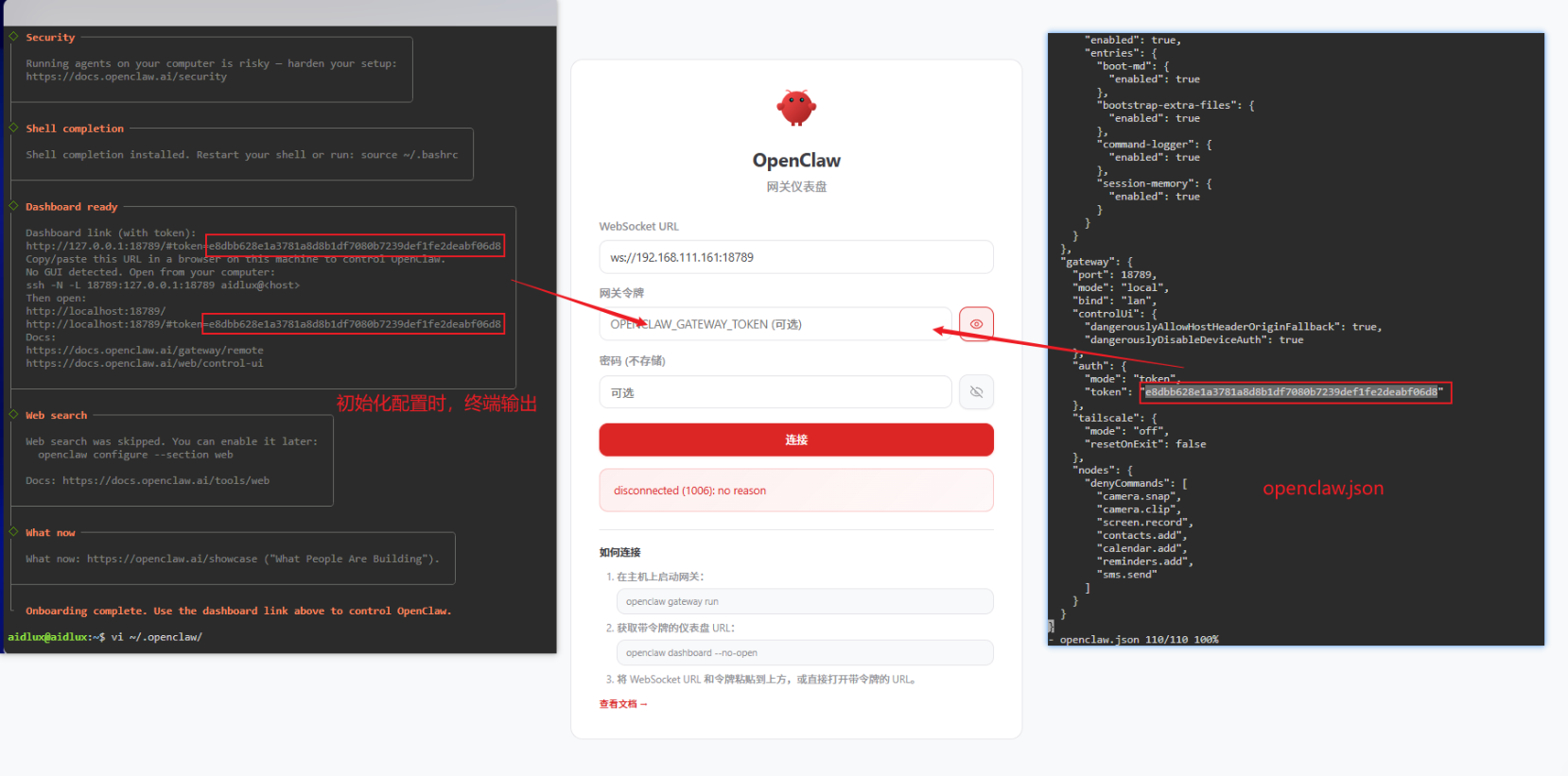

2.初始化配置之后执行 `openclaw gateway` 命令,Windows不能访问http:://{ip/localhost/127.0.0.1}:18789
解决:
方法1(临时):使用 SSH 端口转发,如下图所示。此时再访问,可以访问 http:://{localhost/127.0.0.1}:18789,但还不能访问ip

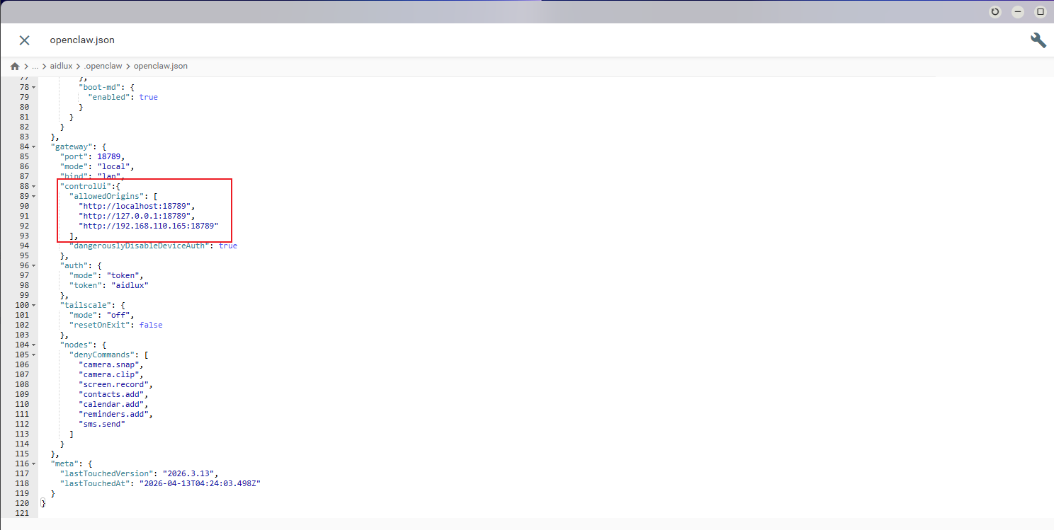

方法2(推荐):修改openclaw.json
# 1. 将监听地址改为“局域网”模式,
openclaw config set gateway.bind lan
# 2. 允许外部访问(解除安全限制)
openclaw config set gateway.controlUi.dangerouslyAllowHostHeaderOriginFallback true
openclaw config set gateway.controlUi.dangerouslyDisableDeviceAuth true
# 3. 设置允许访问的ip(可选,设置后的json如下图)
openclaw config set gateway.controlUi.allowedOrigins '["http://localhost:18789", "http://127.0.0.1:18789",  "http://192.168.110.165:18789"]'
# 4. 重新加载配置
openclaw gateway restart
# 5. 启动
openclaw gateway
3.token太长记不住,可以修改的
解决:如下图所示,初始化配置时终端输出的token保存在配置文件openclaw.json中,改一个方便自己记的

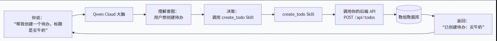

openclaw+自定义API后端
调用流程,如图:
