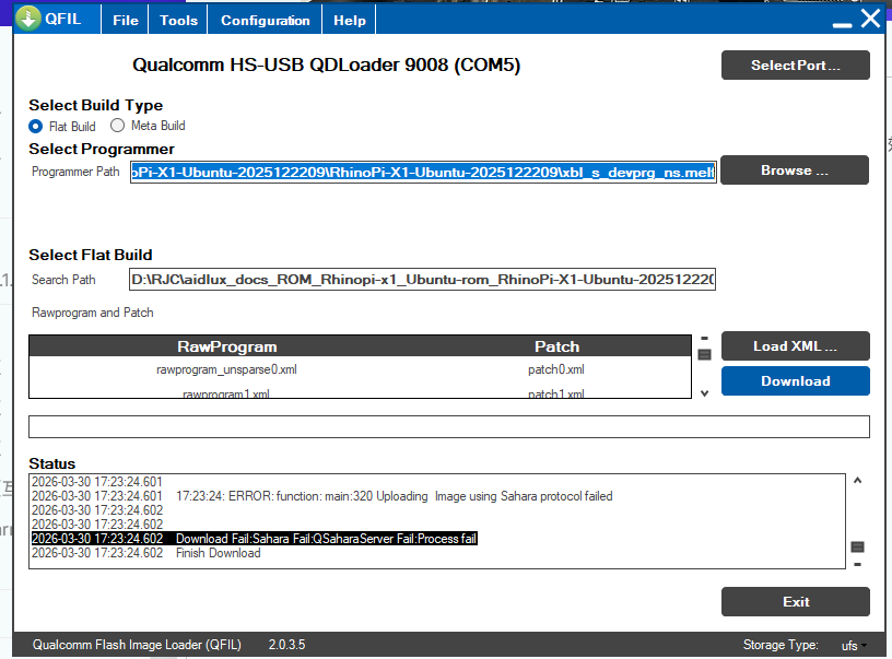

QFIL 无法与设备建立有效的 Sahara 协议通信,怎么解决
一直失败

就是按照官网的步骤进行刷机,进行短接了,然后刷机就报错误,QFIL 无法与设备建立有效的 Sahara 协议通信,换电脑试了也不行,应该不是电脑接口的问题,两块板卡也都试了,都不行
