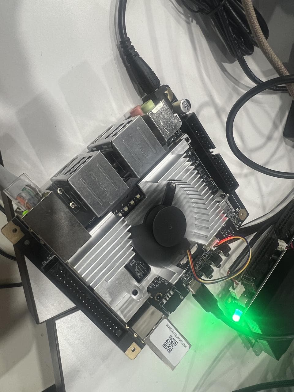

上电+点亮
注意:网线一定要接电源输入这一侧上边的网口,参考图片连接

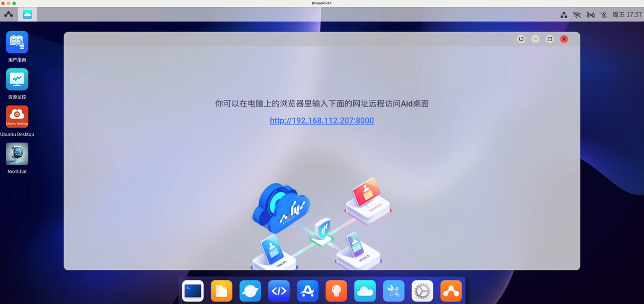

连接方式推荐使用 “拷屏软件登录”后,查看设备 IP 地址,没有网线可以使用 WIFI 连接。
连接设备查看 IP
如图所示,我的设备 IP 为: http://192.168.112.207:8000/
通过浏览器访问,连接设备,默认密码为aidlux,具体流程可参考: 浏览器登录 | APLUX Doc Center

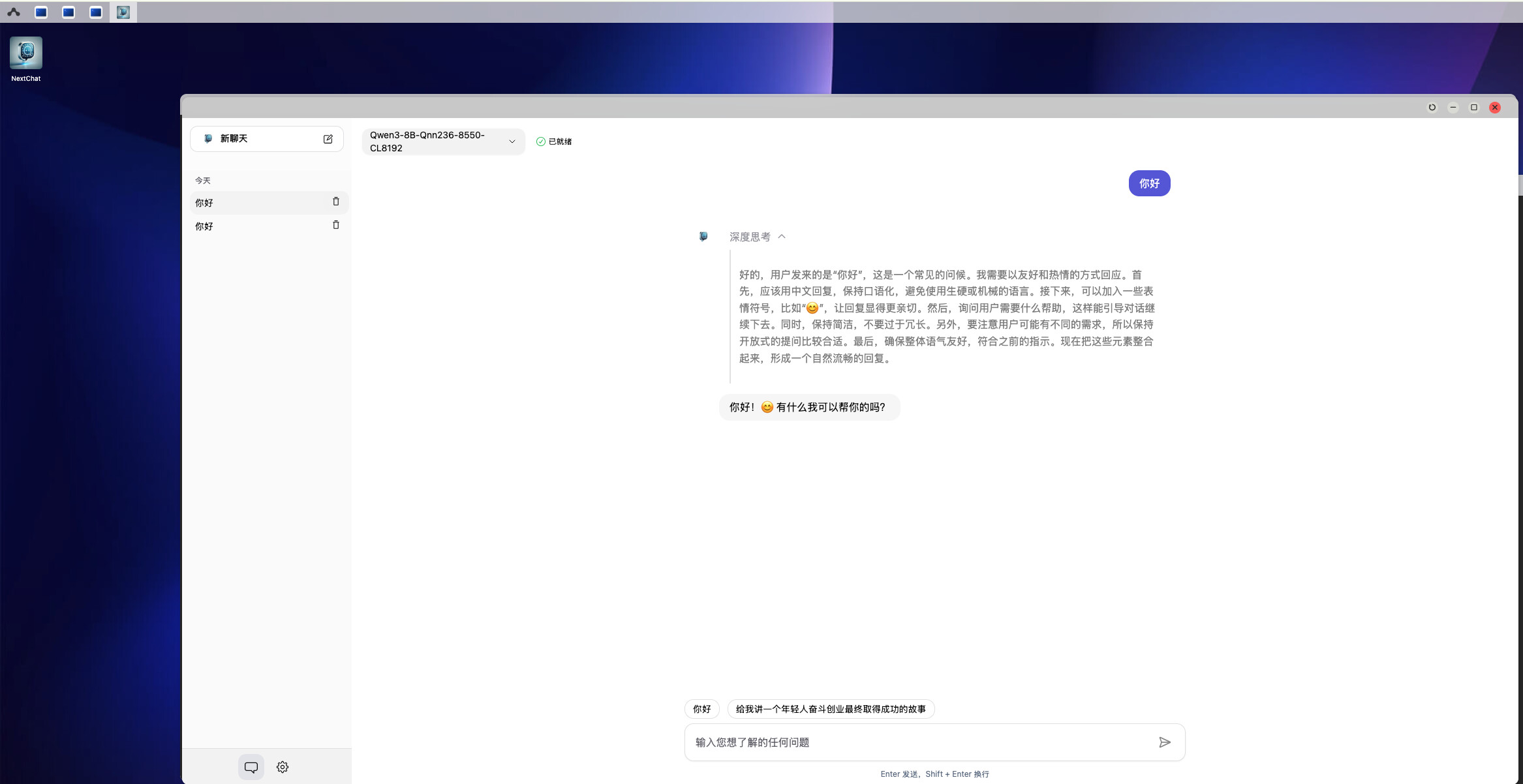

提示成功后,点击桌面next-chat 图标,或打开本机 ip:51104端口:http://192.168.112.207:51104/
能够正常对话,即证明大模型安装配置成功。

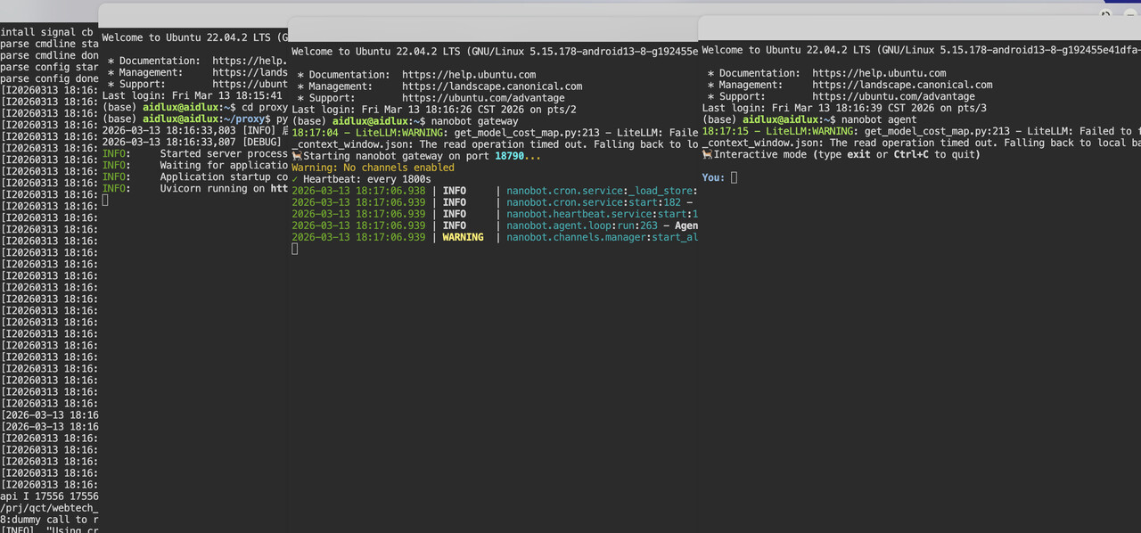

我们调试 nanobot 需要涉及到 3 个服务:
  • 大模型推理服务:aidllm start api
  • 大模型本地代理服务:python3 ~/proxy/run.py
  • nanobot 服务:nanobot gateway
命令行对话:
  • nanobot 服务:nanobot agent
至此我们就可以与:lobster:对话啦。
