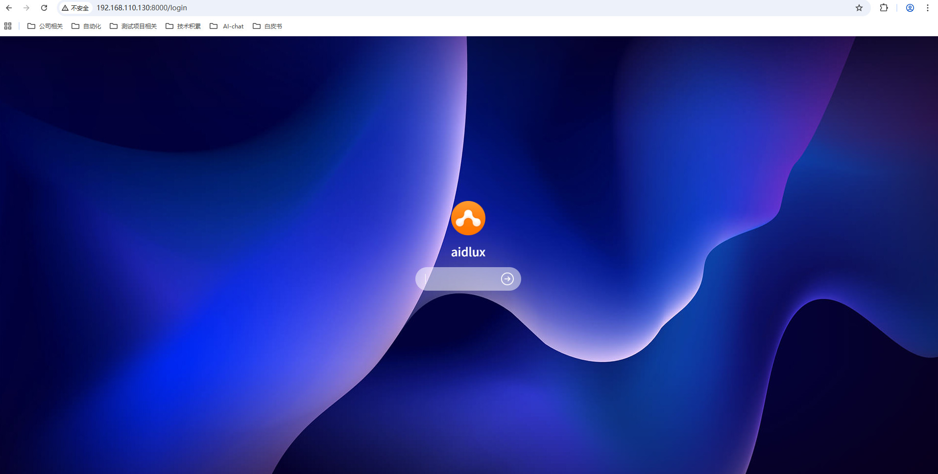

网线接入设备WAN口,自动获取到IP地址,使用该IP地址登录到AidLux网页桌面。地址:http://IP:8000/
登录用户名/密码:aidlux/aidlux

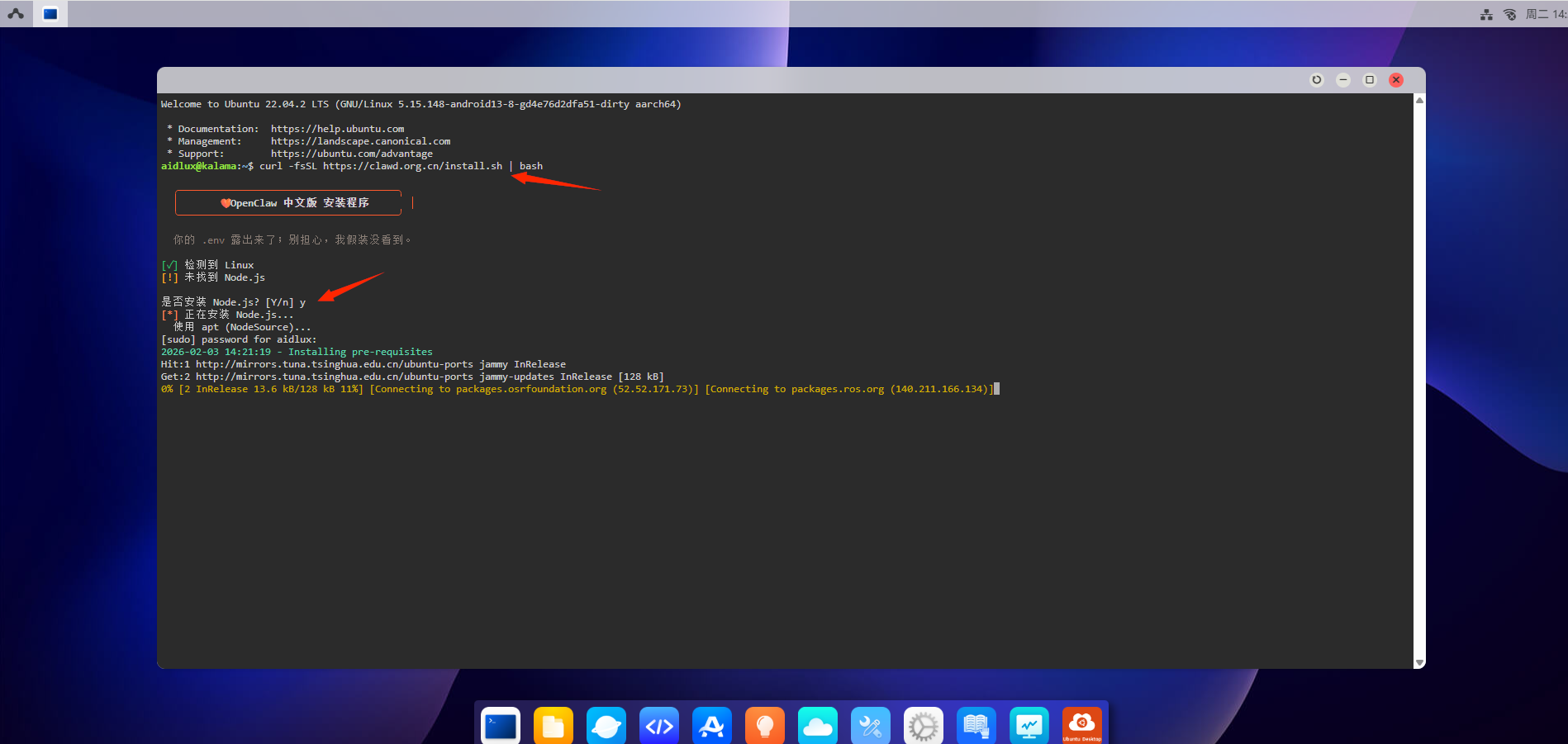

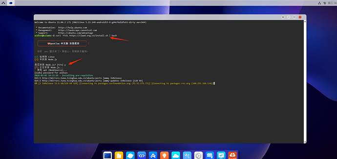

  • 一键安装命令
curl -fsSL https://clawd.org.cn/install.sh | bash
注意: 此处的命令,就在 aidlux 用户下执行,且不需要在bash前面加 sudo,否则会在后面遇到systemctl 命令执行失败的问题。
此时,提示环境未安装 Node.js,根据提示输入:Y 进行安装,等待安装完成。

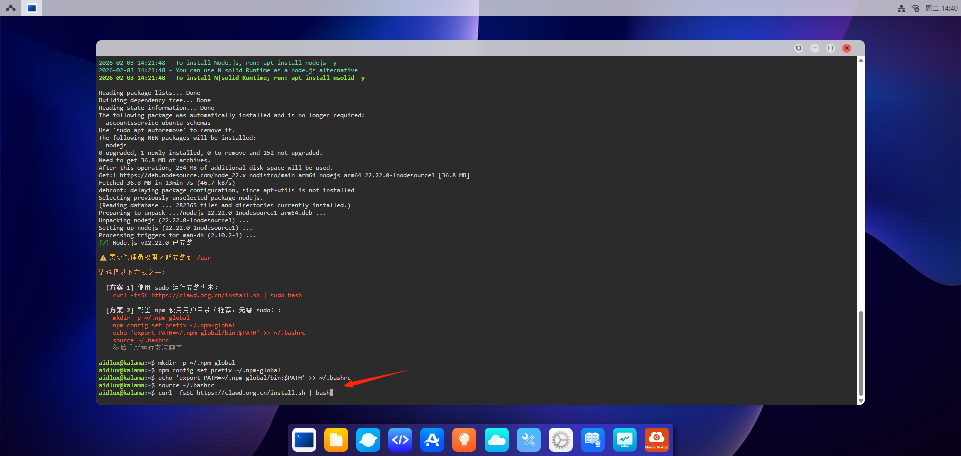

配置npm用户目录
当 node.js 安装完成后,提示 “需要管理员权限才能安装到 /usr” ,此时选择第二个方案,“ [方案 2] 配置 npm 使用用户目录(推荐,无需 sudo)”。
执行后,再次运行安装命令:

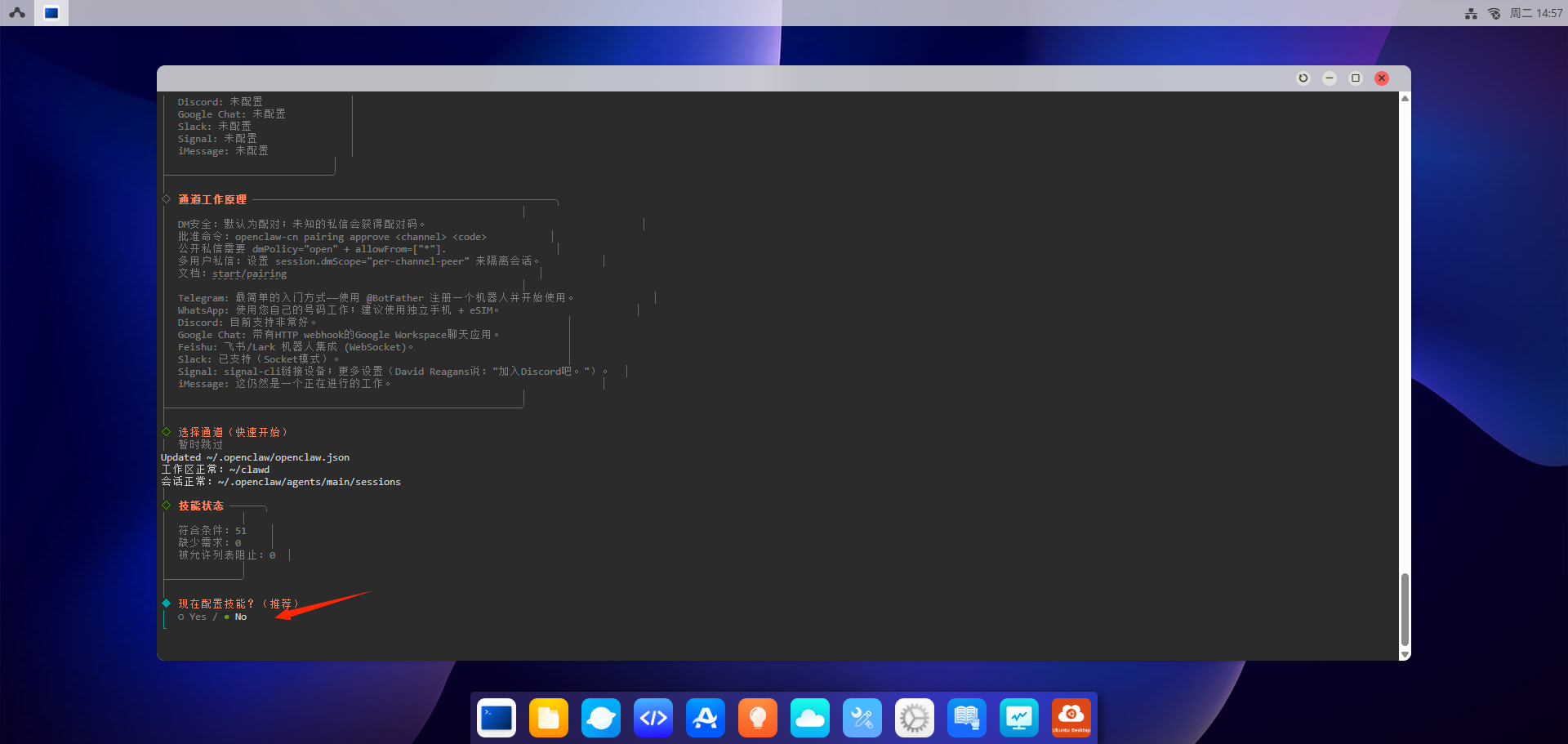

风险确认
  • 此时提示 “我理解这很强大且本质上存在风险。继续吗?”
    • 选择 “yes”

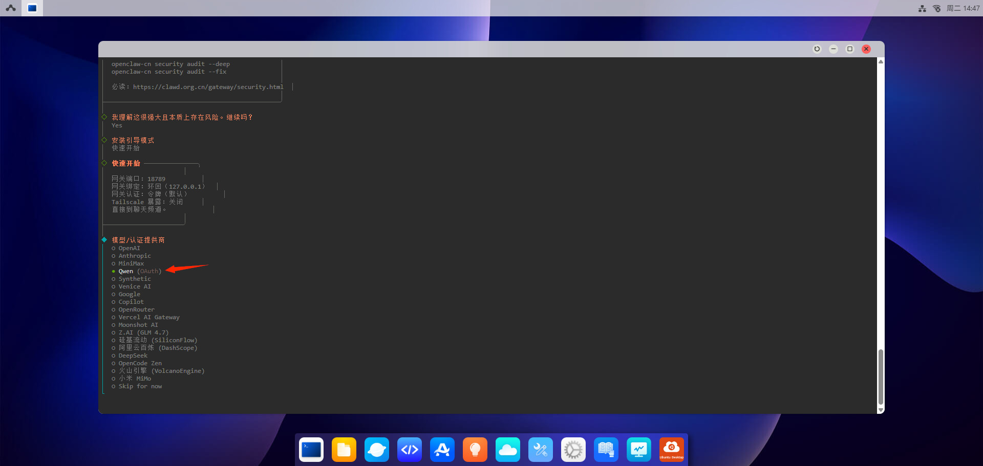

模型/认证提供商
此时需要选择模型/认证提供商,按番茄老师教程选择 Qwen

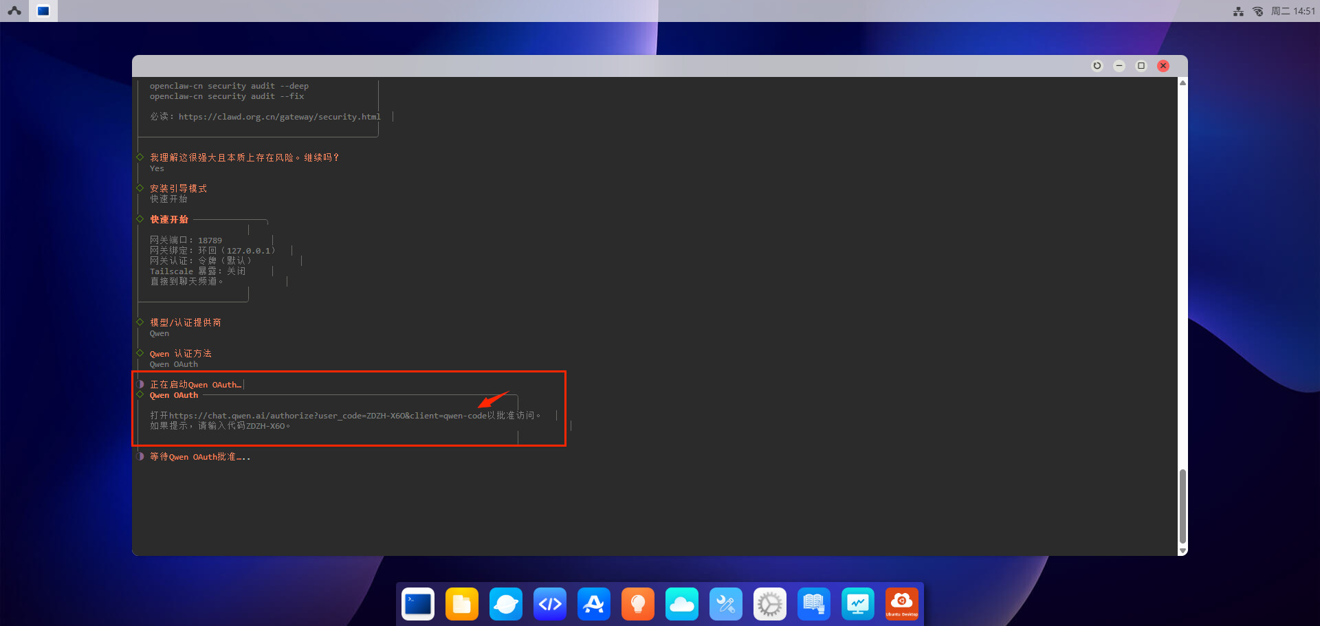

选择 Qwen 后,提示选择认证提供方式。
根据提示选择 Qwen OAuth
选择后等待一会,弹出认证。

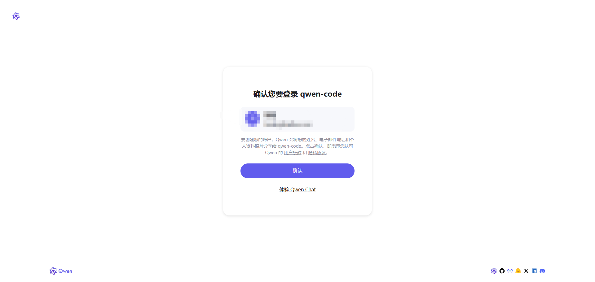

登录Qwen并认证
点击复制下图链接,在新的浏览器窗口打开。
提示: 不要使用键盘Ctrl + C 复制,会结束该配置程序的
登录如下页面。
提示:如果没有账号,可通过自己的邮箱注册一个,然后进行登录。

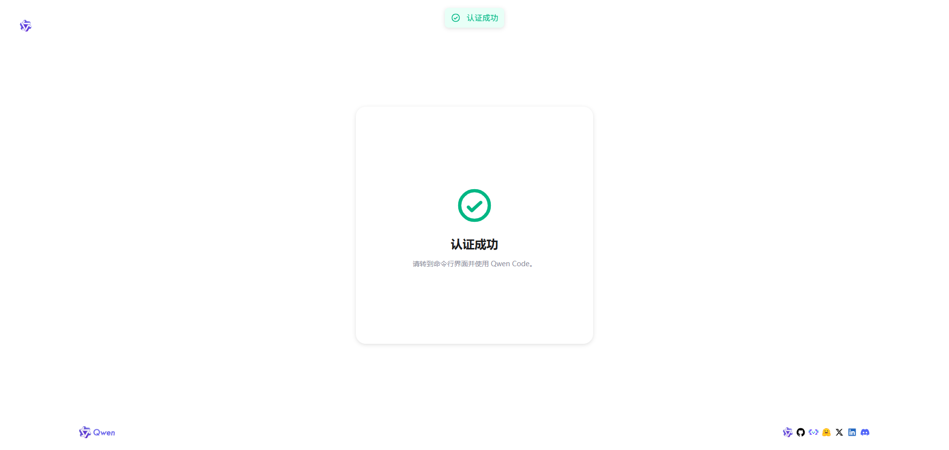

登录确认后,弹出提示 “认证成功”。 此时返回到 AidLux 页面,继续配置。

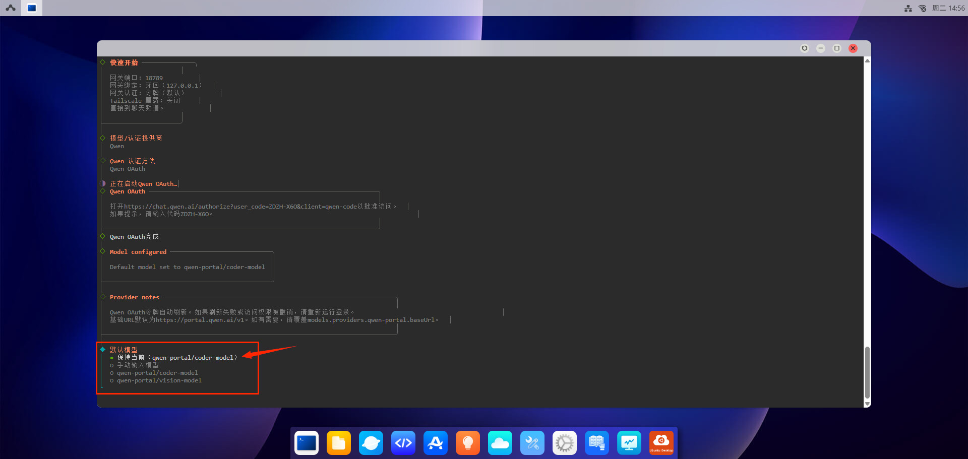

选择模型
选择保持当前模型即可

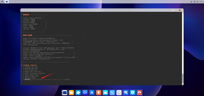

选择通道
此处选择 暂时跳过

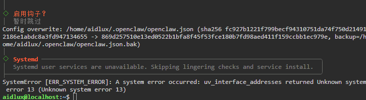

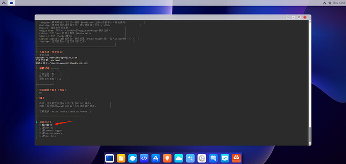

配置钩子
此处选择 暂时跳过
提示: 此处需要使用 空格 键选择后,按 enter 键确认

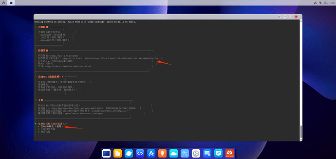

孵化机器人

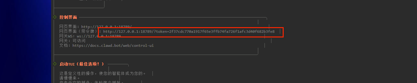

此处根据提示,选择 在TUI中孵化(推荐)

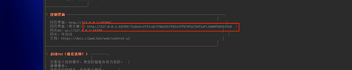

同时,需要保存好 网页界面(带令牌)的链接地址
安装完成

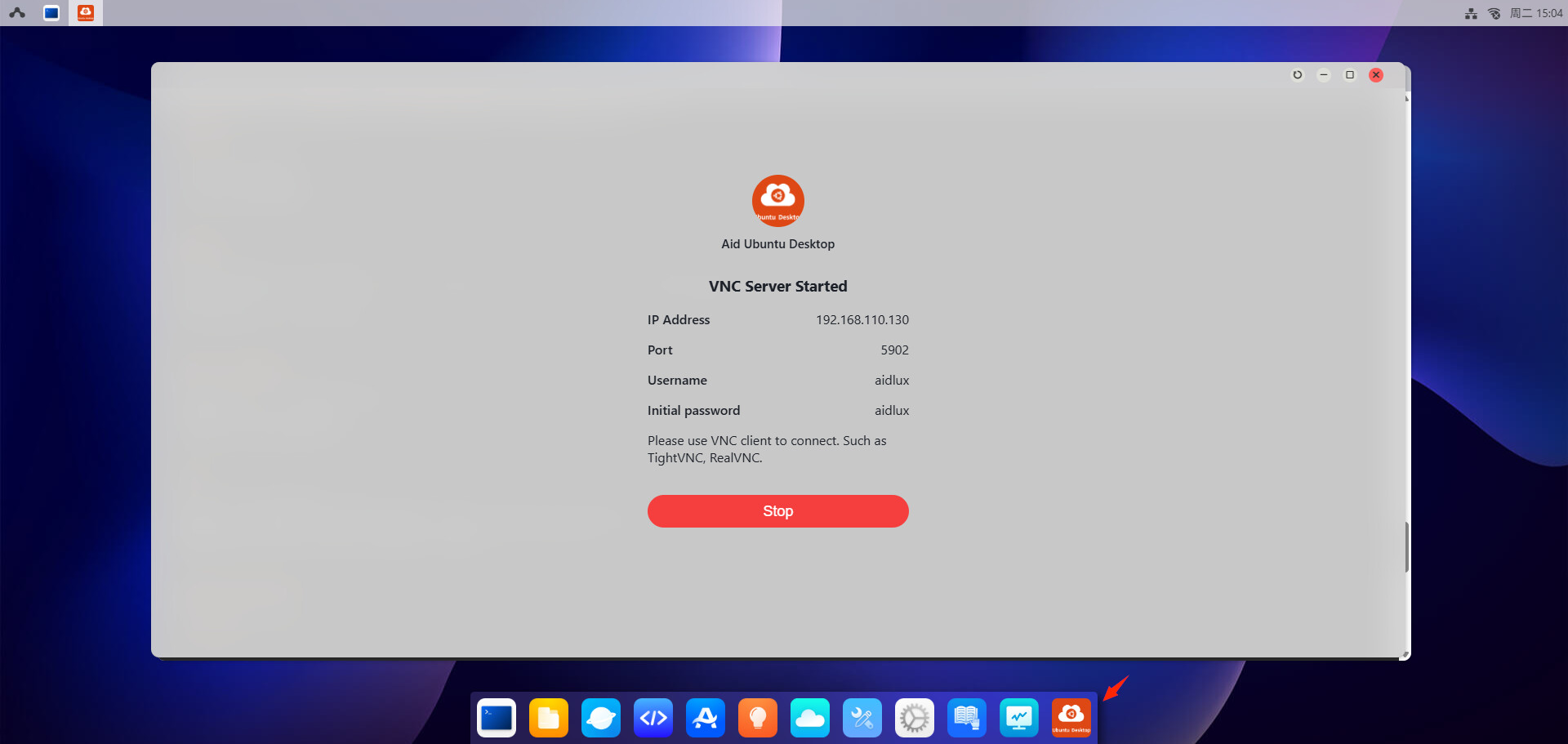

打开ubuntu desktop
提示:如果您有HDMI屏,可直接屏幕操作,无需打开vnc
点击 Ubuntu Desktop 打开vnc server
连接 VNC
本地 PC 打开vnc 连接工具,连接该设备 gnome 桌面
端口:5902
用户名:aidlux
密码:aidlux

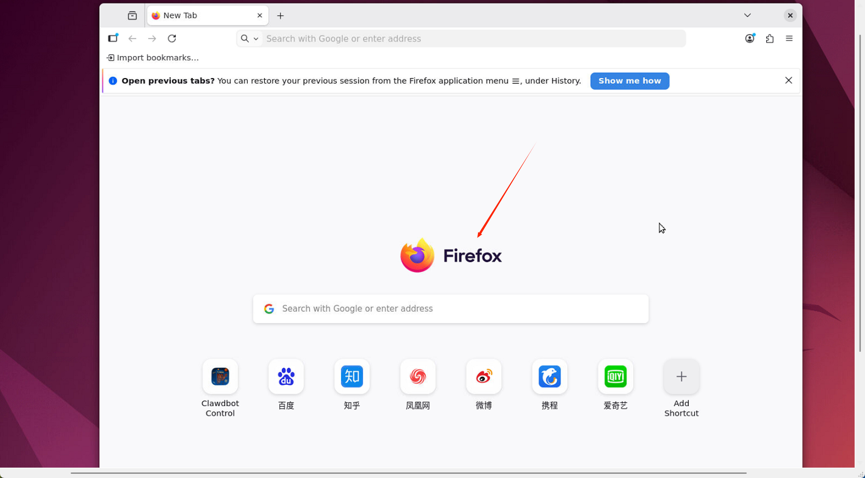

连接后,打开 firfox

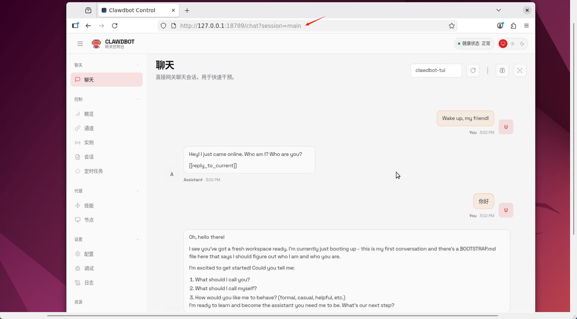

访问 openclaw
在浏览器中,输入 孵化机器人 步骤中保存的 带口令 的地址,即可打开

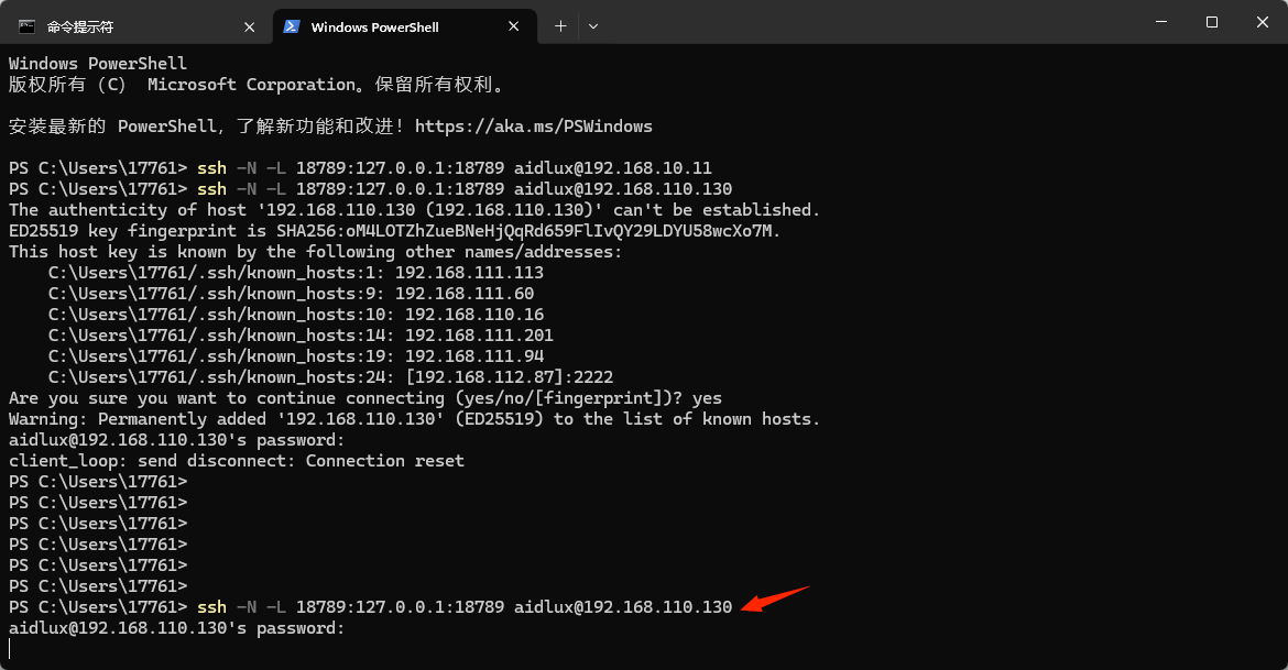

配置端口转发
打开本地电脑的 CMD 窗口,执行如下命令:
注意: 192.168.110.130 是犀牛派 X1 的 IP 地址
ssh -N -L 18789:127.0.0.1:18789 aidlux@192.168.110.130

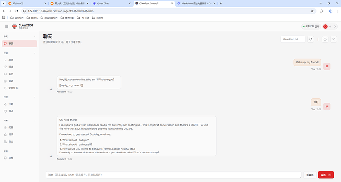

PC 浏览器打开openclaw
在本地 PC 浏览器中,输入 孵化机器人 步骤中保存的 带口令 的地址,即可打开

到千问认证这块就卡住了没反应了
重头装了一回,到孵化器这块没有提示直接装好了
1 个赞
搞不懂 为啥浏览器 打不开 OPENCLAW不会搞了不弄了
贴一下你的报错截图呢。另外,如果你用的是本地PC的浏览器 是需要做端口转发的,参考如下章节:
在手机里也打不开
