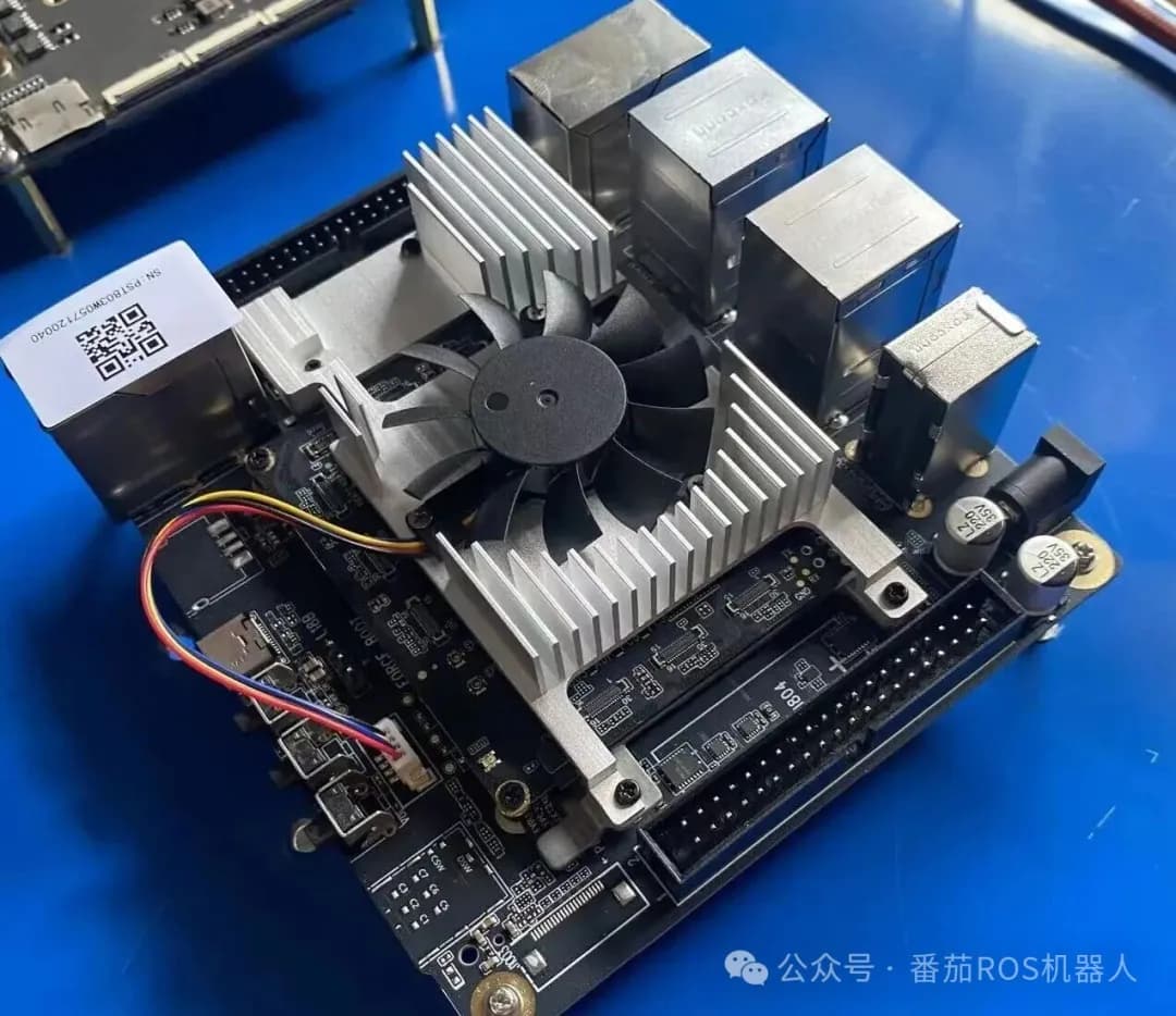

**犀牛派 X1 QCS8550:**犀牛派 X1 (Rhino Pi-X1) 是一款基于 Qualcomm® QCS8550 平台的高性能嵌入式计算设备,专为边缘人工智能、工业物联网和智能计算终端设计。

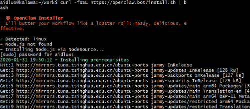

作为新用户,坚决遵循官方的指导,体验为先,必须使用一键安装,命令如下:
#登录开发板
ssh aidlux@ip
#一键安装
curl -fsSL https://clawd.org.cn/install.sh | bash
安装过程如下图所示:
需要耐心等待一会安装过程…

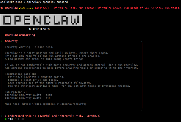

安装完成后,输入如下命令进入快速配置向导:
openclaw onboard
询问你是否已经了解了有关风险,这里需要选择 yes ,回车键确认。

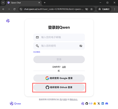

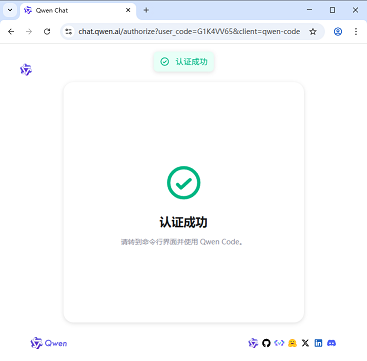

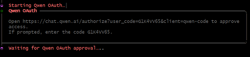

到这里的一步,你需要打开你的浏览器,复制终端里边给出的网址,在浏览器中打开进行大模型调用的授权,如下图所以,可以使用你的 github 账号登录:
登录授权完成之后,你需要重新使用上述的授权地址,在浏览器中重新打开一次上述授权网址,因为需要在用户登录的状态下进行授权。
这时候会出现如下图所示的登录账号确认提示,点击确认进行授权。
授权成功之后,会出现如下图所示的提示窗口,然后终端窗口会自动进行到下一步操作。

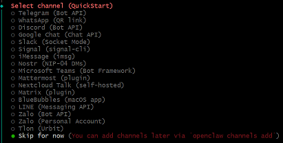

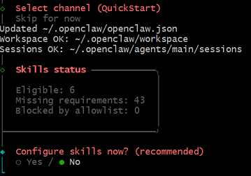

选择 Channel 通道这里,为了快速体验,选择 Skip for now 暂时先跳过。
skills 技能这部分暂时先不用配置,选择 no ,回车键确认,继续下一步。

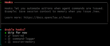

hook 这部分也暂时先跳过,选择 Skip for now,先按空格选择,再回车键确认,继续下一步。

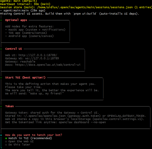

不出意外的话,你将来到最后一步的确认操作,保持选择 Hatch in TUI (recommended) ,回车键确认。
017
稍等片刻,最终将会看到终端打印如下所示的提示信息。

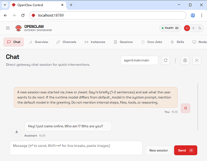

浏览器快速体验
在浏览器中打开,切换到 Chat 选项卡,快速体验一下:

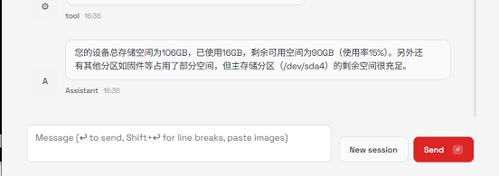

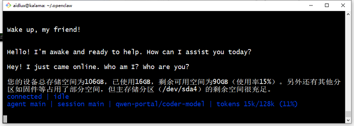

给 Chat 助手发一个查看本地存储剩余空间的描述。
Chat 助手的回答。
控制端终端中,同样可以看到 Chat 的回答消息。

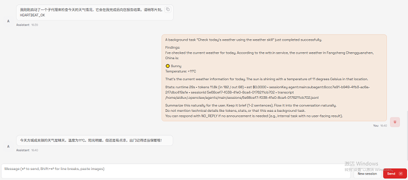

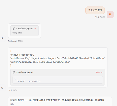

再直接问一句有难度的~
纳尼(°ロ°)!
今天方城成关镇的天气是晴天,温度为11°C。阳光明媚,但还是有点凉,出门记得适当保暖哦!
这个AI竟然晓得我的物理位置,也没差几公里,且符合当天的天气。要知道我使用的可是刚刷好的开发板哎~
