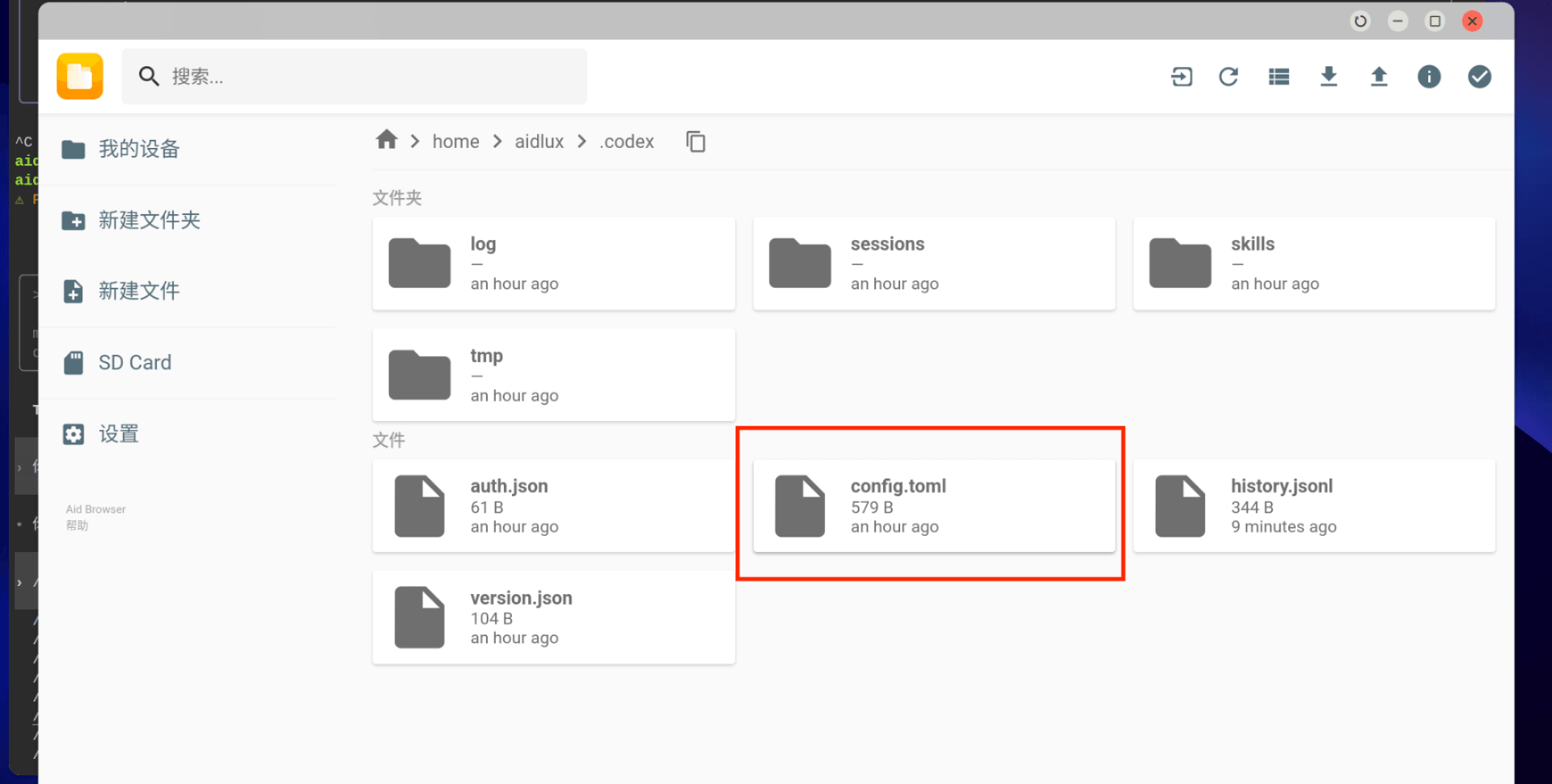

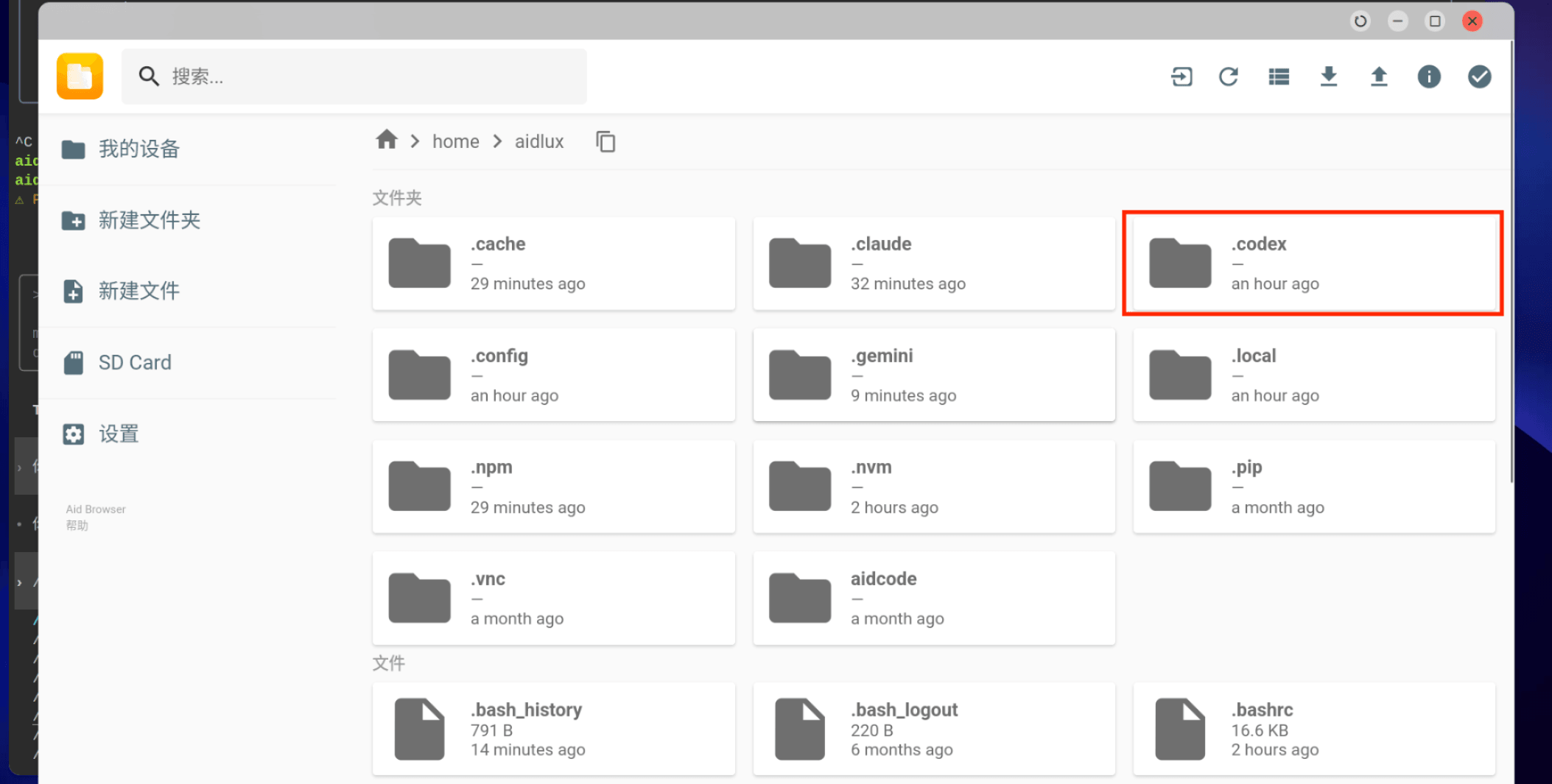

下载完成之后,点开.codex文件夹

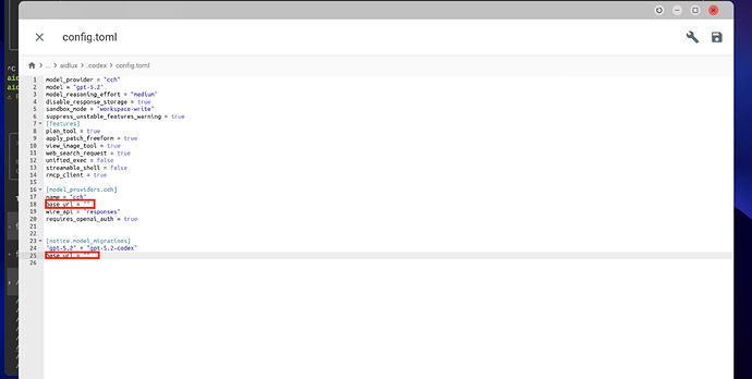

然后,点击config.toml
接着,直接复制粘贴,把你API的请求网址输进去
model_provider = "cch"
model = "gpt-5.2"
model_reasoning_effort = "medium"
disable_response_storage = true
sandbox_mode = "workspace-write"
suppress_unstable_features_warning = true
[features]
plan_tool = true
apply_patch_freeform = true
view_image_tool = true
web_search_request = true
unified_exec = false
streamable_shell = false
rmcp_client = true
[model_providers.cch]
name = "cch"
base_url = ""
wire_api = "responses"
requires_openai_auth = true
[notice.model_migrations]
"gpt-5.2" = "gpt-5.2-codex"
base_url = ""

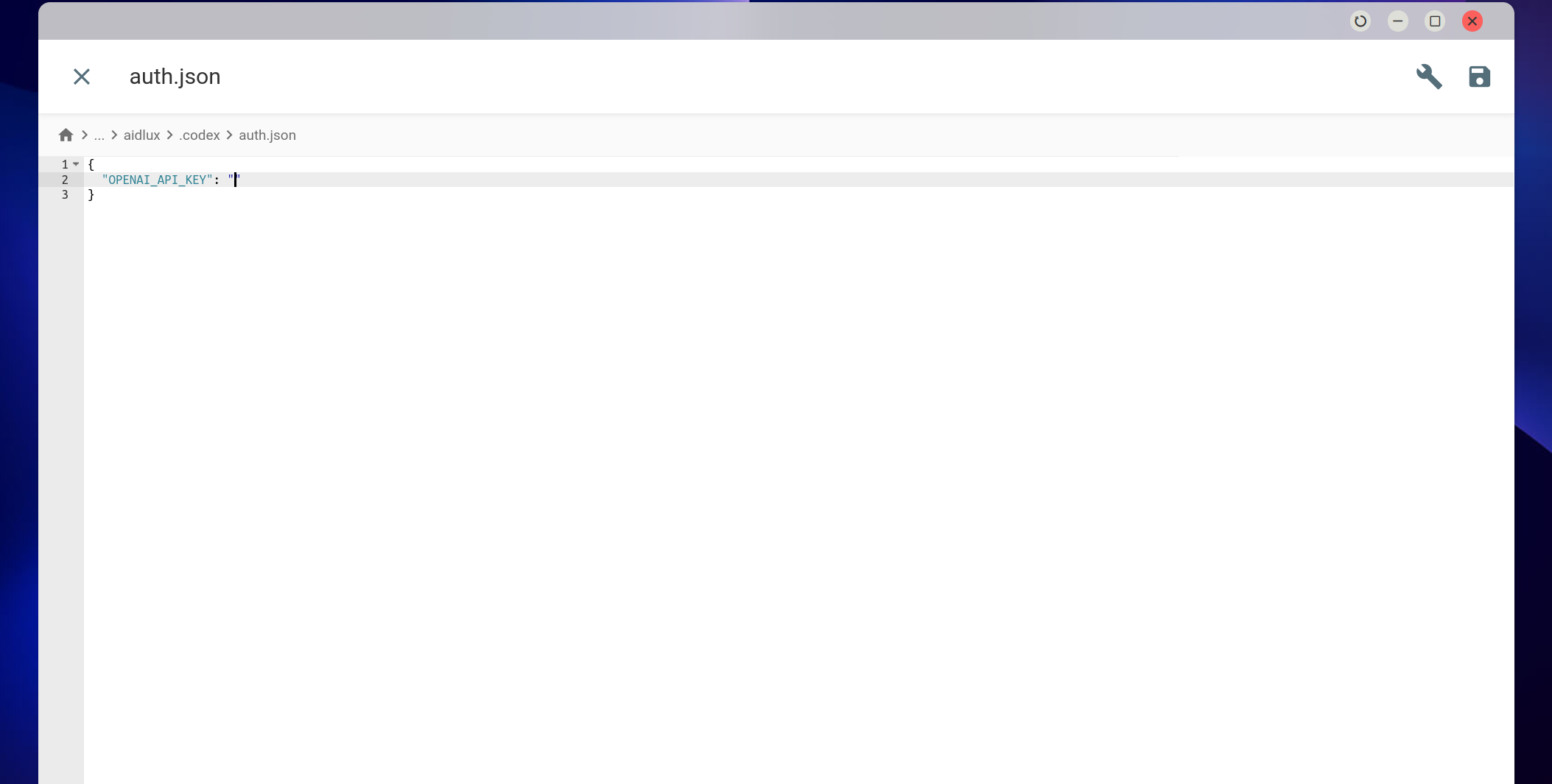

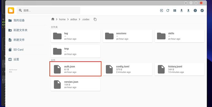

下一步,打开auth.json
输入api秘钥
  "OPENAI_API_KEY": ""

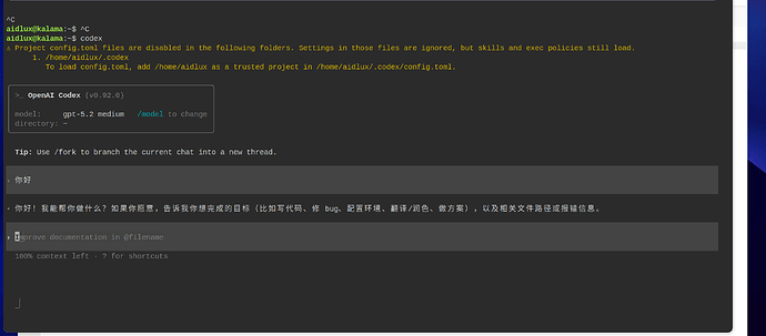

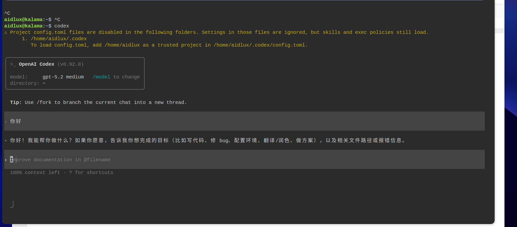

记得Ctrl+S,然后点击终端,输入codex
就配置成功了

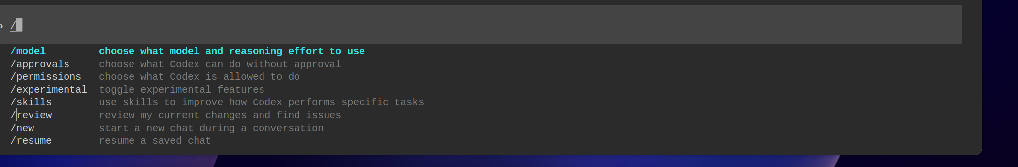

接入GPT的API,便于读取你开发项目的文件,代码,大幅提高你的效率,如果需要接入国内LLM模型,需要转换成openai兼容的请求格式(我没试过,不建议,但是可以这么做)
如上图所示,codex里面内置了很多提供效率的工具,比如最近很热门的skills,多agent执行,同样你可以配置mcp,但是我建议不要在设备上配置太多的功能,配置codex最大的好处是可快速解决代码部署到设备上的一些不知名的错误,也就是大幅提高部署效率,其他的你可以在你的电脑上完成/调优。
