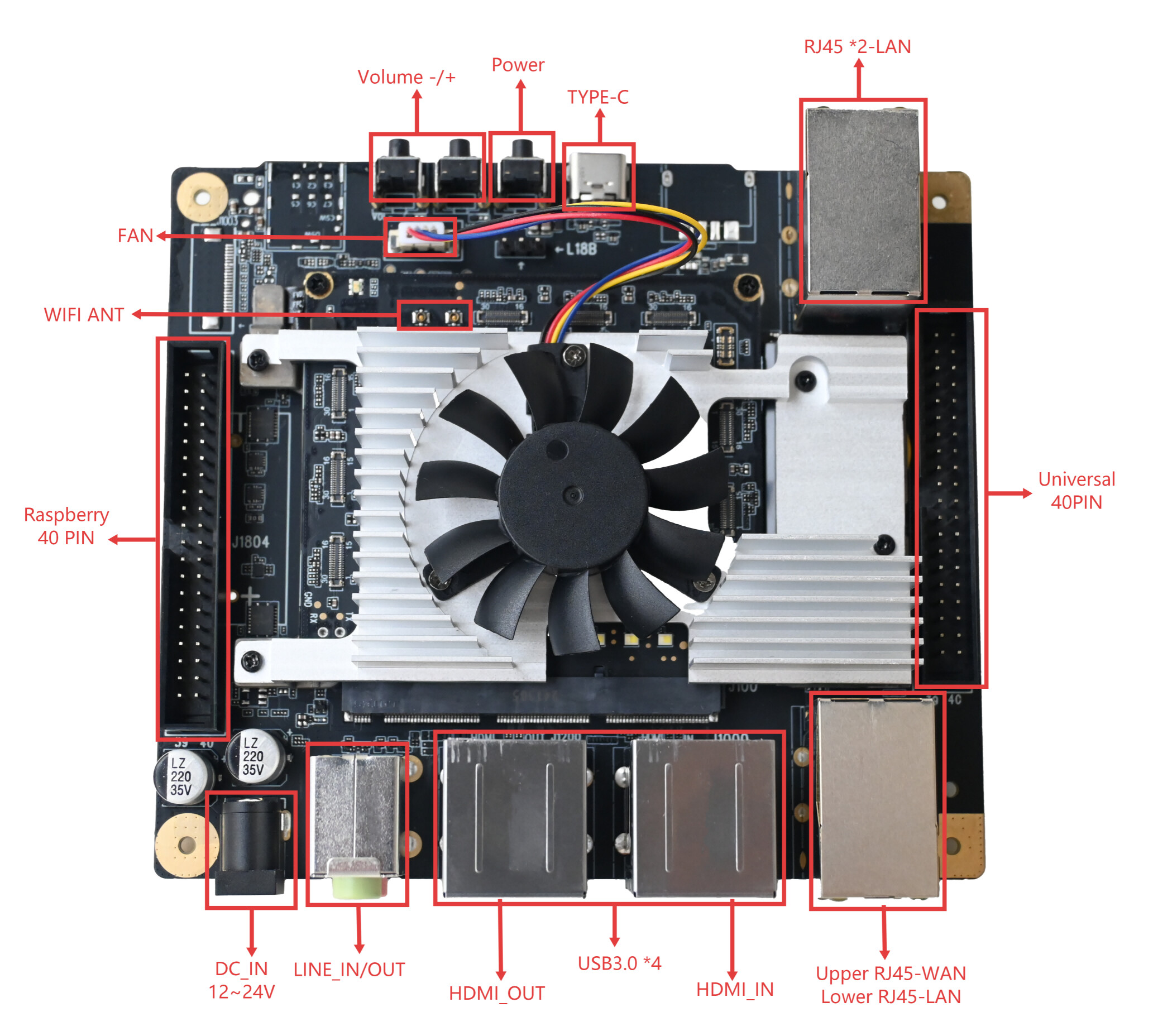

犀牛派 X1 (Rhino Pi-X1) 板载两种 40 PIN GPIO 接口:
- 40-Pin 3.3V GPIO 扩展接口 (树莓派适配)
- 40-Pin 1.8V GPIO 扩展接口
并且Rhino Pi-X1 配备了一个板载 40-PIN 简牛 2.5 间距连接器,用于扩展 3.3V GPIO 扩展,为硬件扩展提供了高度灵活的接口支持。用户可以通过此接口连接各种传感器、通信模块、显示器和其他嵌入式外设,在物联网 (IoT) 、机器人控制和工业自动化等领域实现快速原型设计和功能验证。

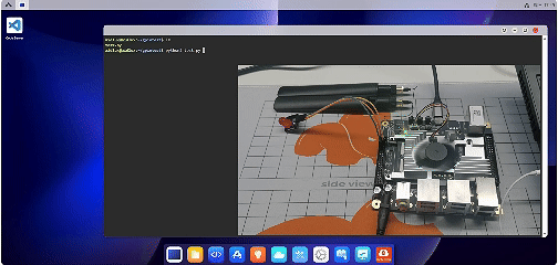

实操演示

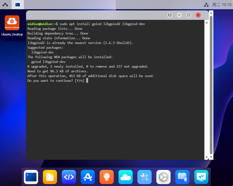

1、AidLux中调用GPIO安装必要的工具
sudo apt install gpiod libgpiod2 libgpiod-dev
2、犀牛派X1中按硬件接口定义,GPIO分为多组(00、01、05、12…)以00组为例,调用命令
sudo gpioset /dev/gpiochip0 0=1 #打开
sudo gpioset /dev/gpiochip0 0=0 #关闭

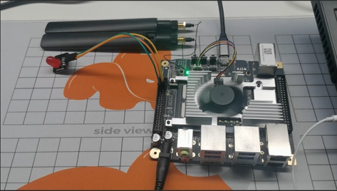

采用一个单模块LED灯将其VCC、GND、IN分别接入对应接口位置,接口详情信息可查技术文档APLUX Doc Center
硬件物理接入后,可将调用方法用一个python脚本来进行控制,例如:

该脚本将执行两秒时间间隔控制GPIO信号使得LED灯亮灯与灭灯交替进行。
结果演示:
