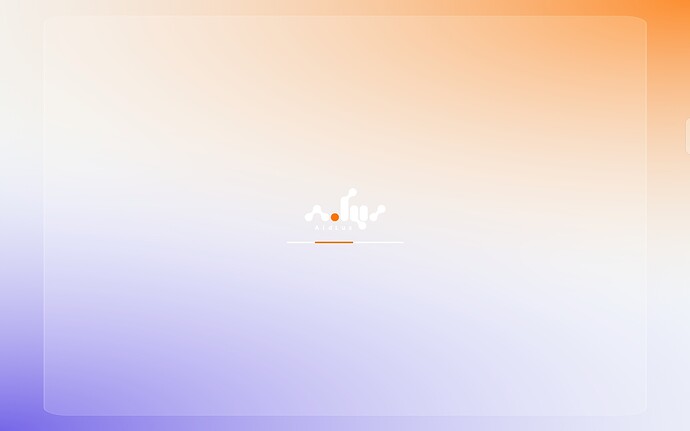

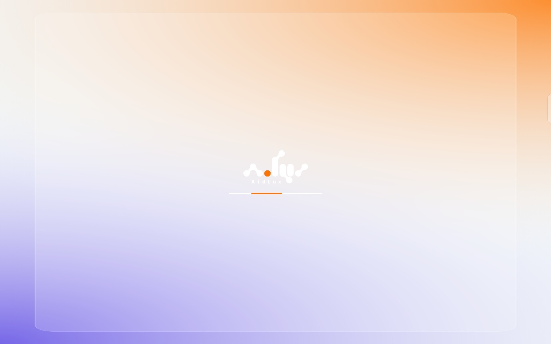

打开后一直在这个页面,请问我该如何做?
1 个赞
移动设备如果没有进入root,则会一直处于初始化界面,另外注意提示连接license Manager的引导步骤和通过APP引导的无线调试来取消虚进场限制,若不通过,可尝试手动关闭虚进程监控和提高最大虚进程数上限:
/system/bin/device_config put activity_manager max_phantom_processes 2147483647
hhh
感觉不如 :cat_with_wry_smile:

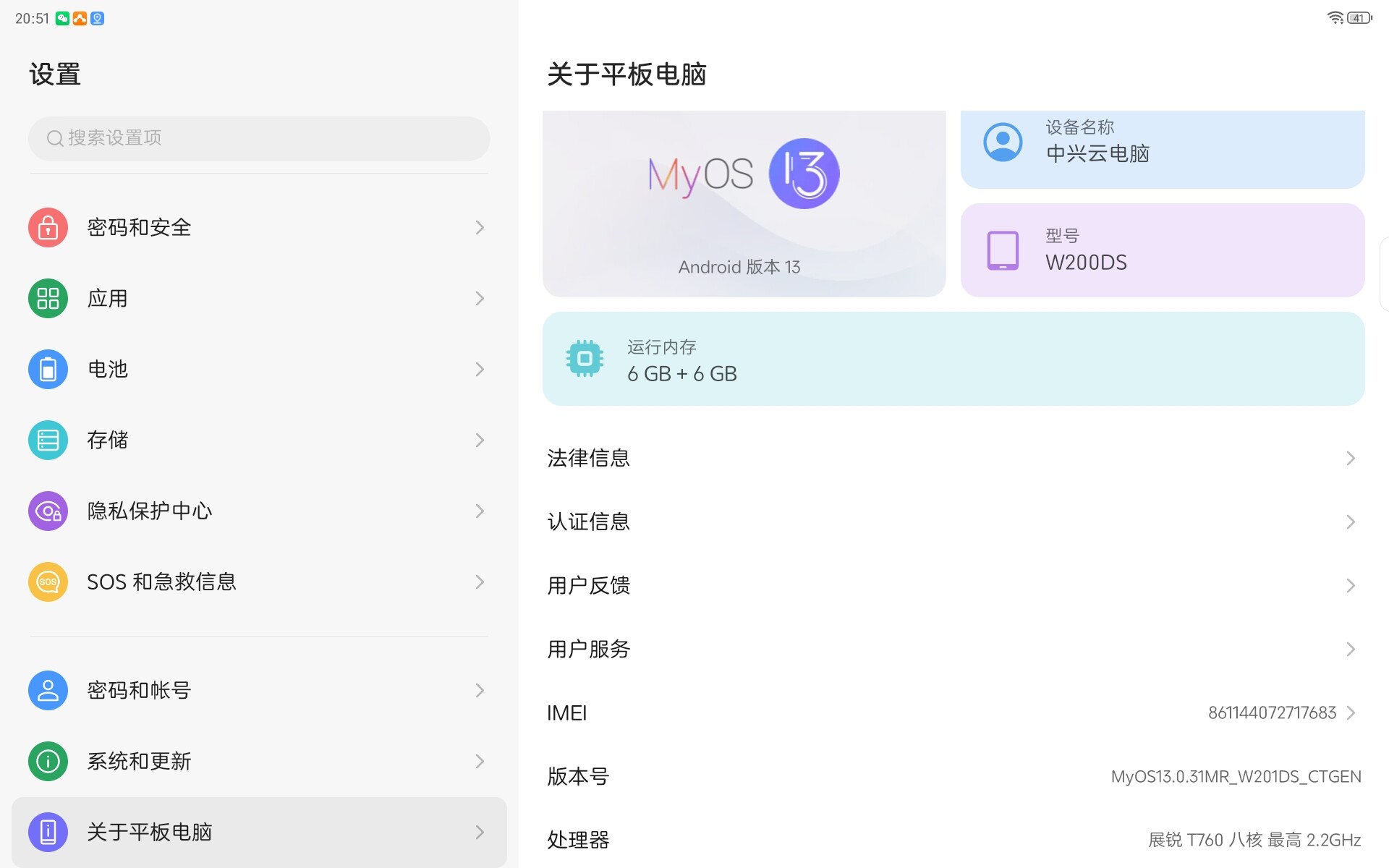

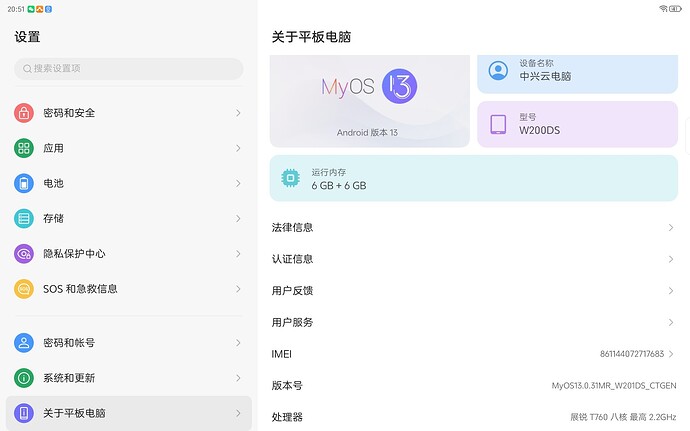

我已经通过无线调试取消虚进场限制,这张图片就是设置无线调试后的情况 至今仍然在这个页面
初始化没过 :thinking:
是设备的问题吗
什么芯片呀?
紫光展锐T760
有可能是
你从哪下载的安装apk呀?
现在移动设备基本很难开root了
1 个赞
这平板在酷安有刷机包 刷一个就有root了 我就是从电信专版刷到公版的
