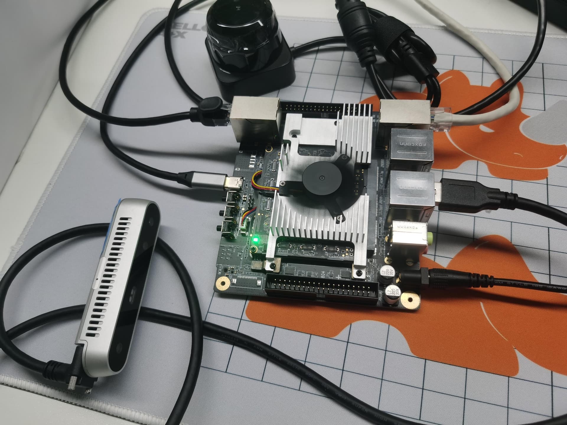

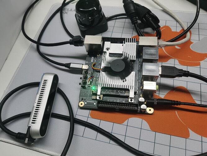

一、深度相机的硬件连接
深度相机接入犀牛派X1任一USB接口即可,均为USB3.0传输

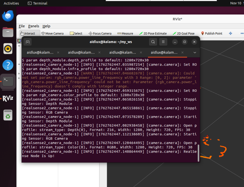

通过VNC连接到Ubuntu Desktop桌面,打开terminal 输入:
sudo apt-get install ros-humble-realsense2-camera #安装深度相机驱动
然后打开深度相机
ros2 launch realsense2_camera rs_launch.py
深度相机节点服务启动

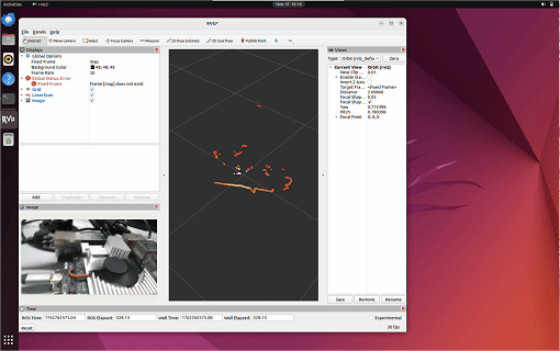

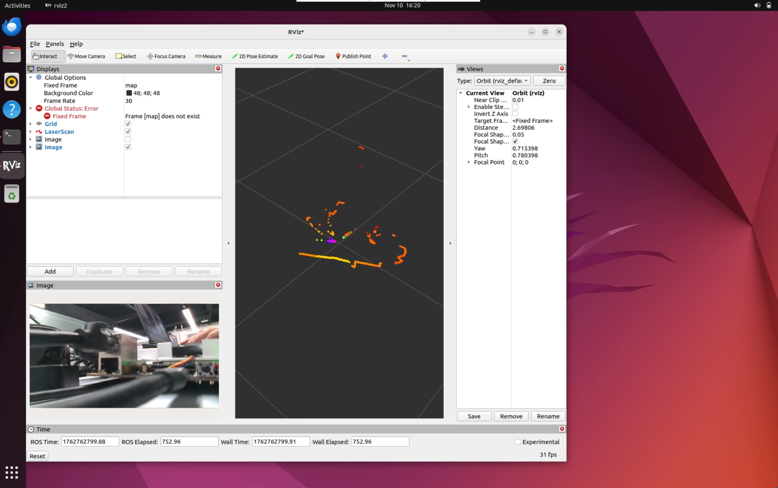

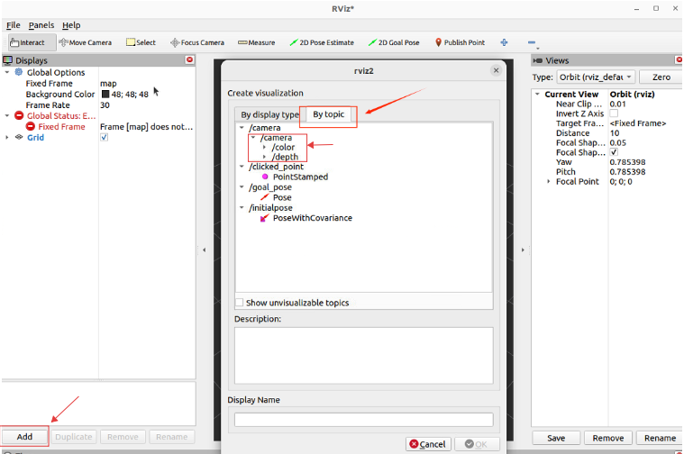

四、在RVIZ2中检验深度相机的开启情况
打开rviz2,在rviz2中验证打开的深度相机图像画面
可以看到深度相机已经成功在犀牛派X1上运行

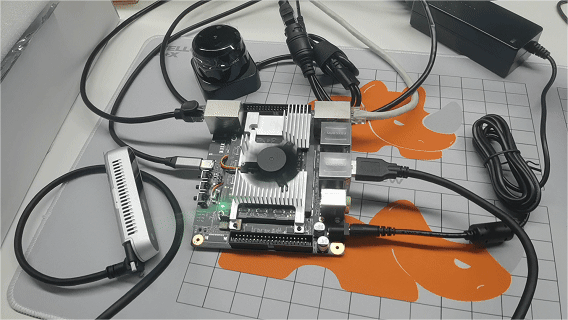

实物运行情况:
