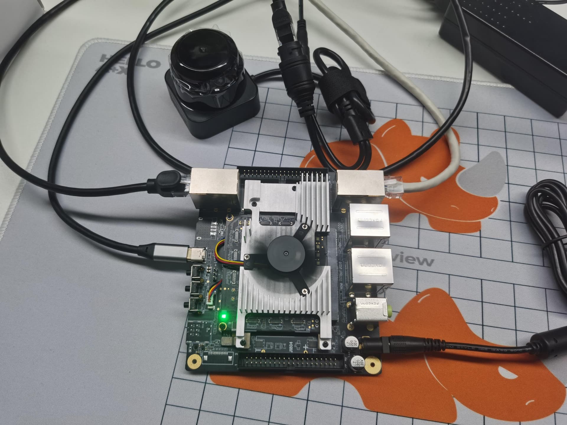

一、Laser Lidar硬件连接和网络配置
激光雷达接入12V电源,其数据接口为以太网,接入犀牛派X1的RJ45(LAN口),犀牛派X1接口如图:
电源侧在下方时,上方的两个RJ45网口均是LAN口(下方两口为WAN、LAN),激光雷达用一根网线接入犀牛派X1任意LAN口。

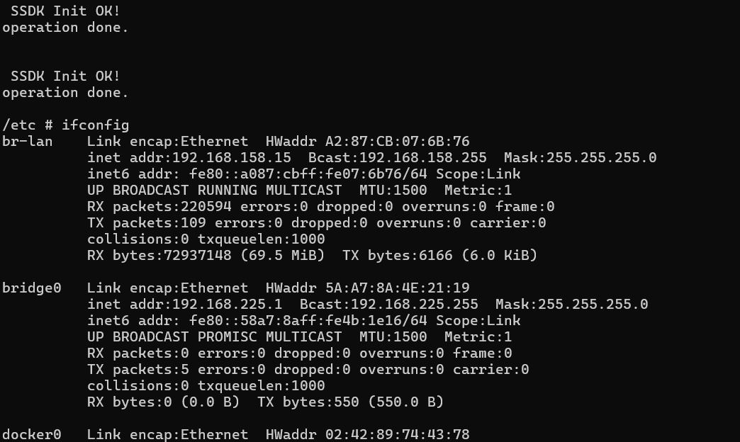

为了保证雷达能够和PI正常通讯,需要保证二者在同一个网段。
对犀牛派X1进行网络设置:
犀牛派X1 Linux版:
开发板用type-c数据线连上电脑并且电脑上已经安装了相应工具后(安装可见技术文档 工具安装 | APLUX Doc Center )打开终端,可使用adb服务,adb root后adb shell登录,然后进行网络配置:
cd /etc/
./lan_wan_config.sh set 1 192.168.158.15
犀牛派X1融合系统版:
/vendor/bin/lan_wan_config.sh set 1 192.168.158.15 1500 # 配置IP
➢ 犀牛派X1的网口 IP:192.168.158.15
➢ X1网口子网掩码:255.255.255.0
➢ X1网口网关:192.168.158.1
可通过ifconfig查询br-lan(设备端口的桥接管理)已为雷达默认上传地址,二者在同一网段下。

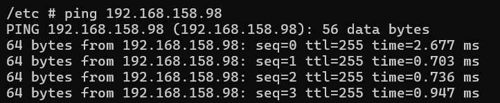

可通过犀牛派X1
ping雷达ip ,能ping通说明网络已接通。二、登录Aidlux

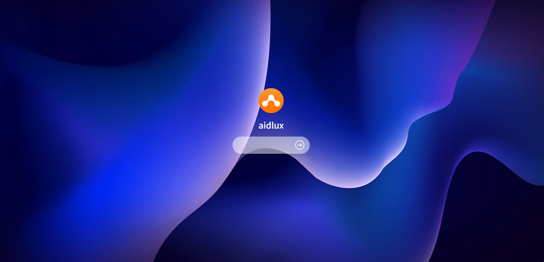

犀牛派X1开发板上预搭载了Aidlux系统平台,可通过多种方式登录:
1.外接显示屏(HDMI、DP)
2.板卡ip + 8000 端口web浏览器访问
3.通过终端登录
4.ssh 远程连接
5.融合系统版 可使用拷屏工具
登录详情可查看https://docs.aidlux.com/guide/hardware/development-board/X1技术文档
登录密码为:aidlux

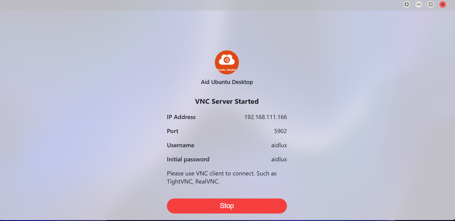

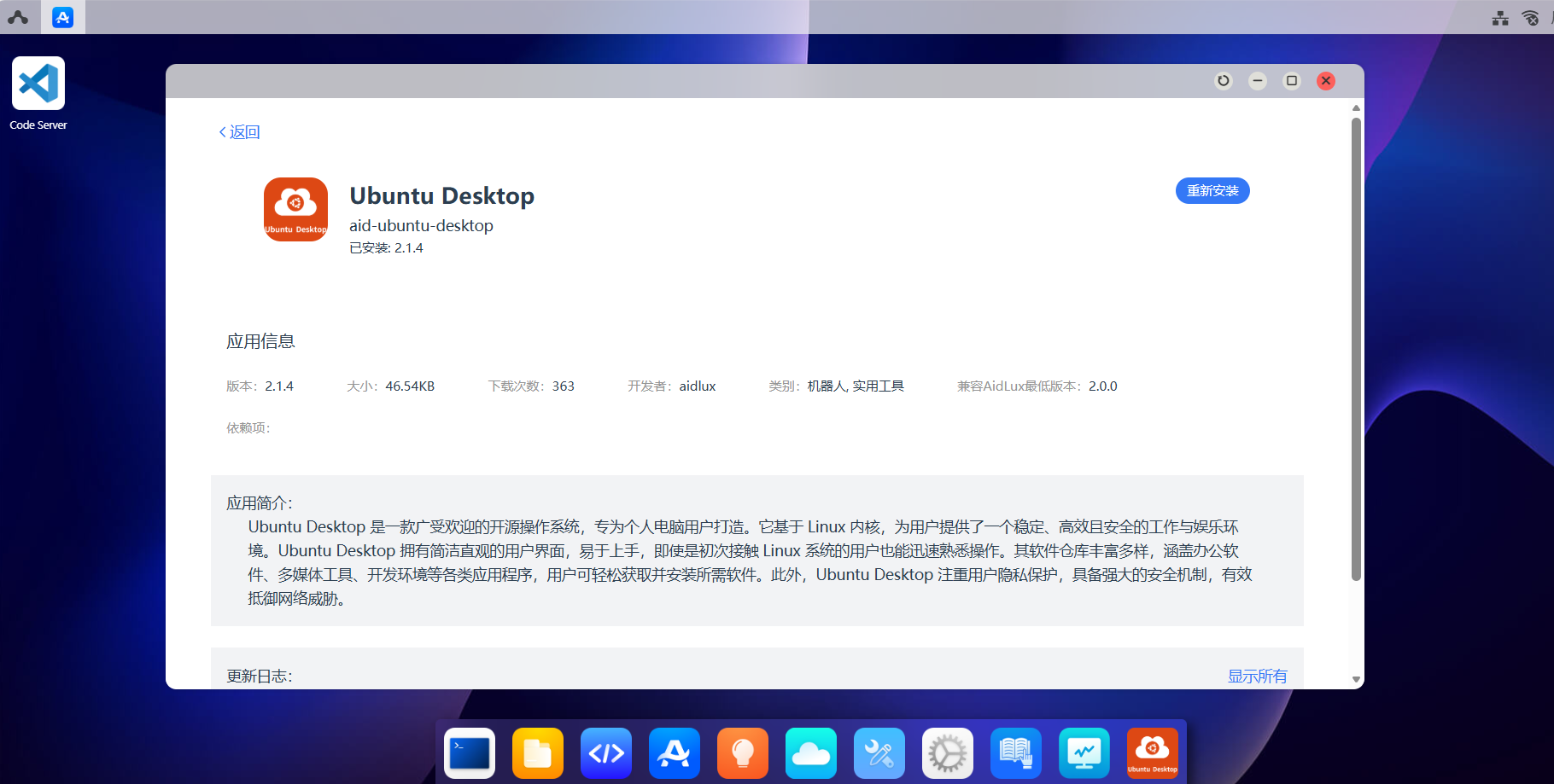

可在aidlux桌面的应用中心下载Ubuntu桌面(用于机器人开发)
启动应用服务后,可通过VNC连接到机器人操作系统桌面。
(Ubuntu-Desktop仅为提供可视化机器人桌面环境,也可终端远程的方式直接使用,其他开发可在Aidlux桌面上完成)

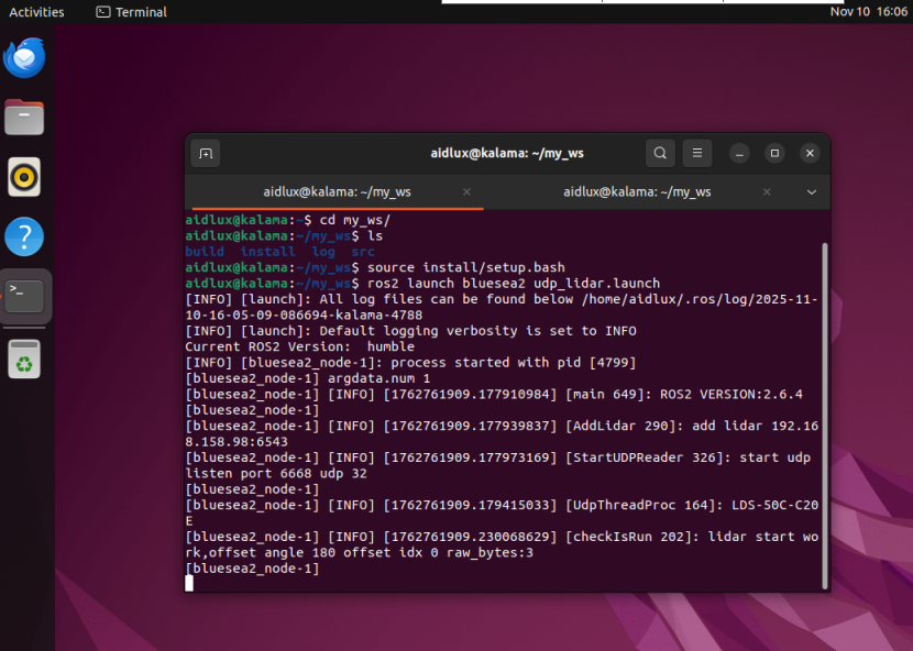

加载当前工作空间环境配置并尝试驱动激光雷达
source ./install/setup.bash
ros2 launch bluesea2 udp_lidar.launch #节点服务启动

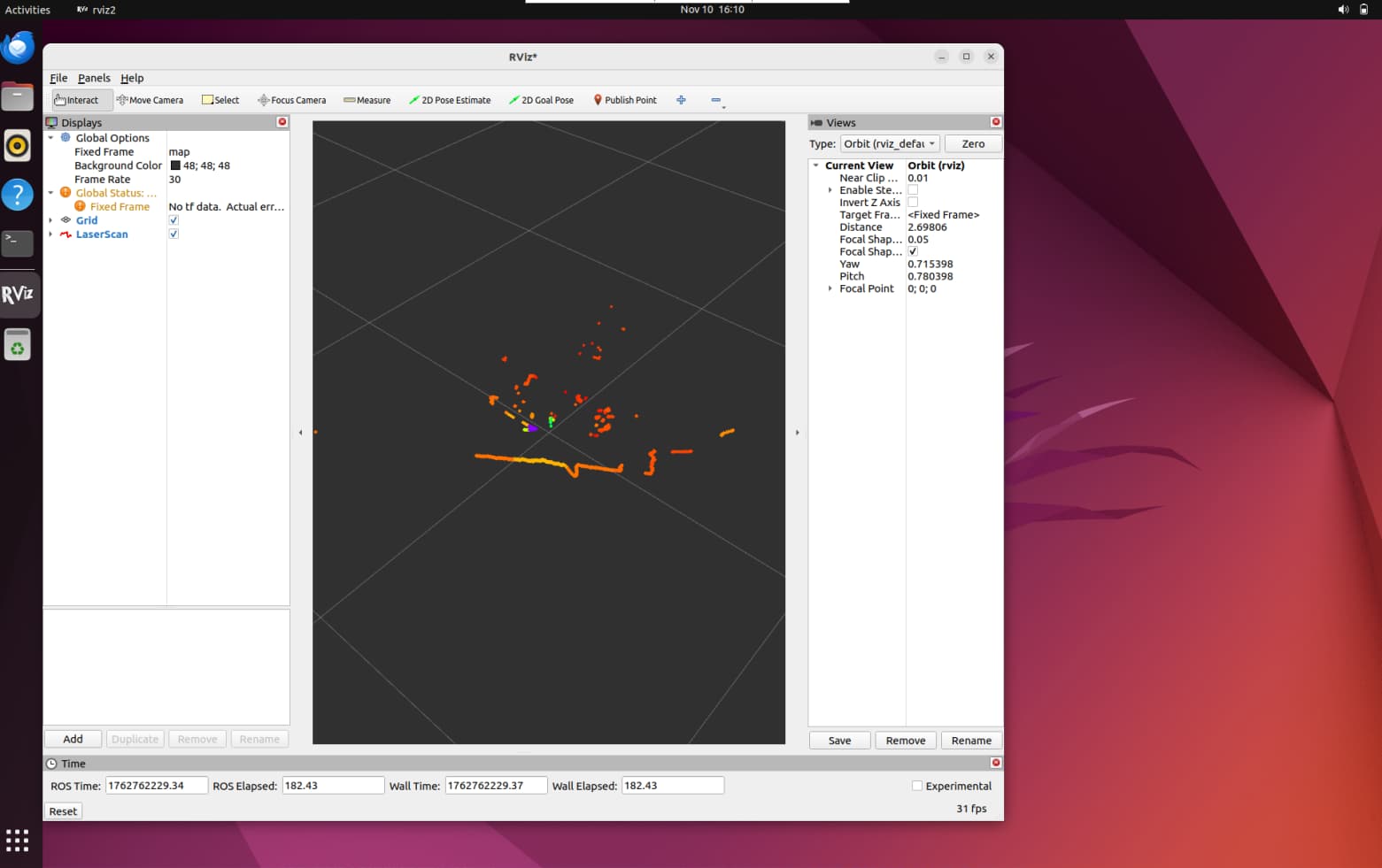

四、在RVIZ2中查看激光雷达显示情况
ubuntu desktop的terminal中输入rviz2打开工具,
通过发布话题查看激光雷达在RVIZ2中的显示情况
可以看到激光雷达成功连接到了犀牛派X1上并开始工作。
