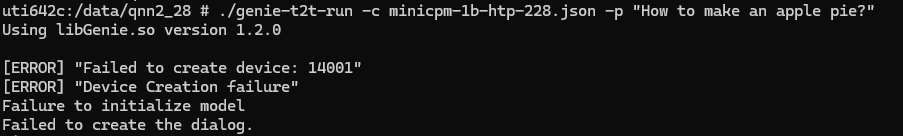

使用genie-t2t在QCM6490上运行minicpm-1b_qnn228_qcs6490报错
  1. 我push到安卓端的文件

  2. 报错
所以是我的设备不适合运行,还是我执行有误呢?求救!
在 QCS6490 上运行minicpm-1b_qnn228_qcs6490时出现Failed to create device: 14001报错,核心是硬件加速设备(HTP)无法被正确调用,常见原因及解决思路如下:
可能的原因:QNN HTP 后端未正确配置 / 权限不足
原因genie-t2t依赖高通 QNN(Qualcomm Neural Processing SDK)的 HTP(Hexagon Tensor Processor)后端,但设备未开启 HTP 权限、或 QNN 版本与硬件不匹配。
验证 / 解决
  • 检查设备是否启用了 Hexagon DSP/HTP:嵌入式设备需在系统启动时加载 HTP 驱动,可通过cat /proc/cpuinfols /dev/htp*确认设备节点是否存在;
  • 运行程序时需root 权限:HTP 设备节点通常需要 root 才能访问,尝试用sudo ./genie-t2t-run ...执行。
