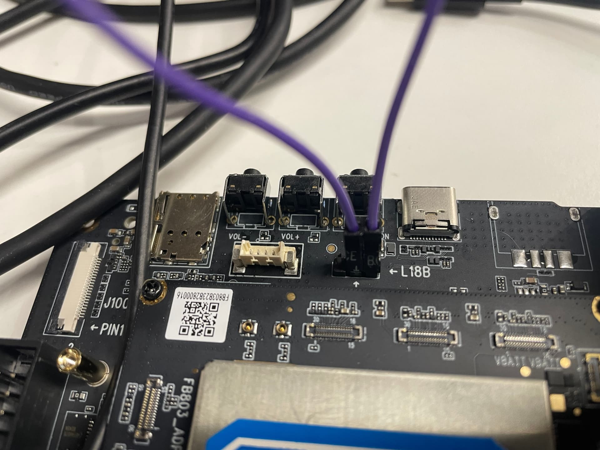

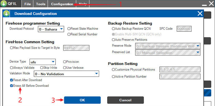

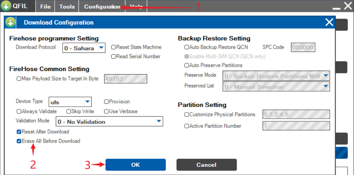

误刷其他厂家固件,需要短接ForceBoot座子L18中的两个引脚,强制进入9008模式进行刷机,具体短接方式参考下图
如果错刷其他厂商固件,重刷固件需要进行全擦除重刷固件,全擦除方式如下图,详细刷机教程可参考阿加犀官网犀牛派X1刷机教程

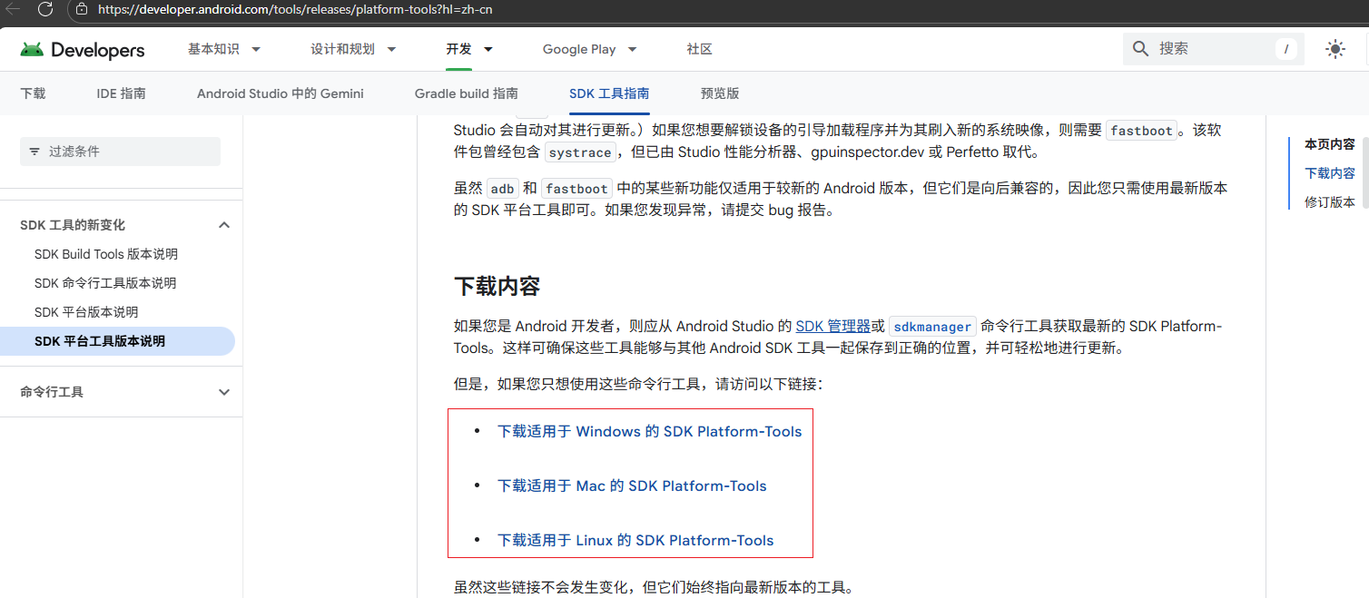

先去Android开发者官网下载相应的fastboot工具 SDK 平台工具版本说明 | Android Studio | Android Developers

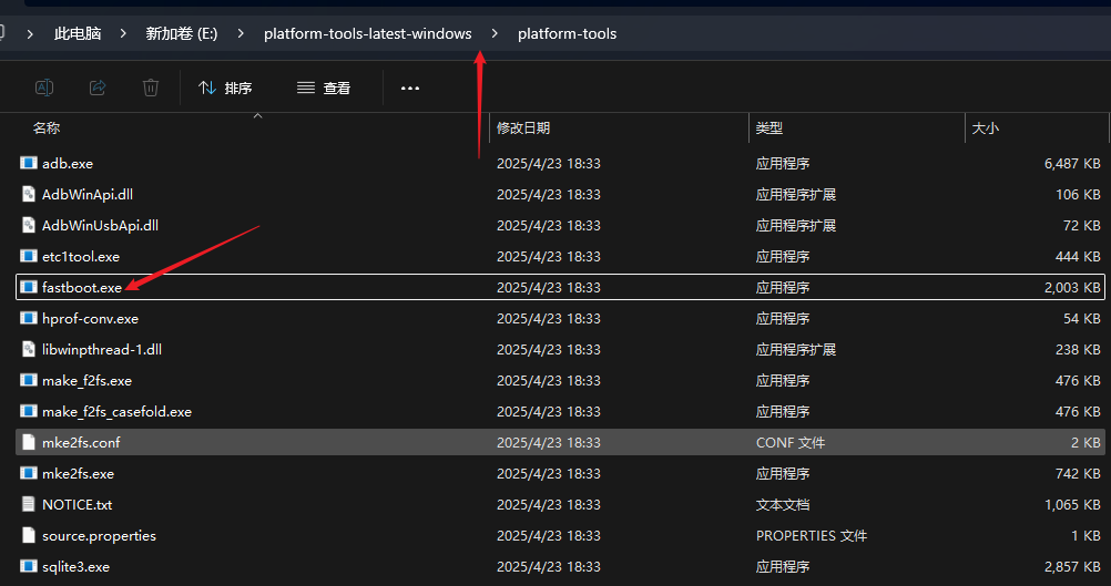

根据下载测试电脑系统下载相应的SDK 平台工具包

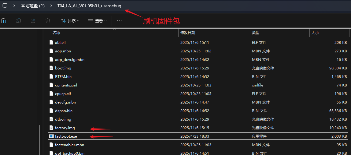

将fastboot.exe 拷贝到解压后的固件刷机包路径下

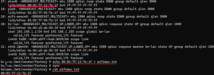

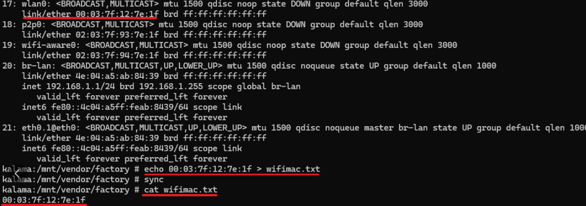

#查看WIFI MAC地址,使用ip a 后查找wlan0 设备节点中的MAC地址
ip a
#进入对应目录
cd /mnt/vendor/factory
#创建wifimac.txt
touch wifimac.txt
#写入wifi的mac地址
echo wifi的MAC地址 > wifimac.txt
