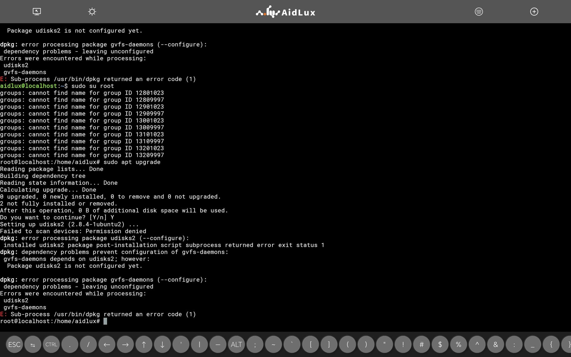

dpkg出现Permission denied错误,但是我使用了sudo权限,怎么解决
这是当时的图片,谢谢~~~ :grinning_face:
手机端的aidlux应该是可以apt upgrade 的,看你发的图,有2个库没安装好,导致dpkg执行不下去,你试试重新装一下报错的两个包呢
(手机端本来就多多少少会遇到很多权限问题… :sweat_smile:
不太好使啊,我用apt reinstall还是那个样子,然后我用apt remove和apt install重装了,出问题的包成3个了 :face_with_monocle:
sudo dpkg --configure -a
sudo apt remove udisk2
这两命令试一下,应该是装其它包依赖了 udisk2,手机设备装这个包会无权限访问的。
