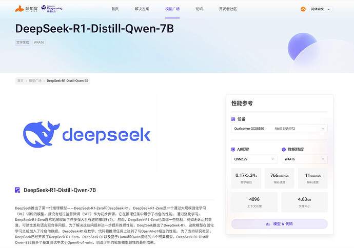

1.点击链接 模型广场 打开模型广场,找到对应的模型

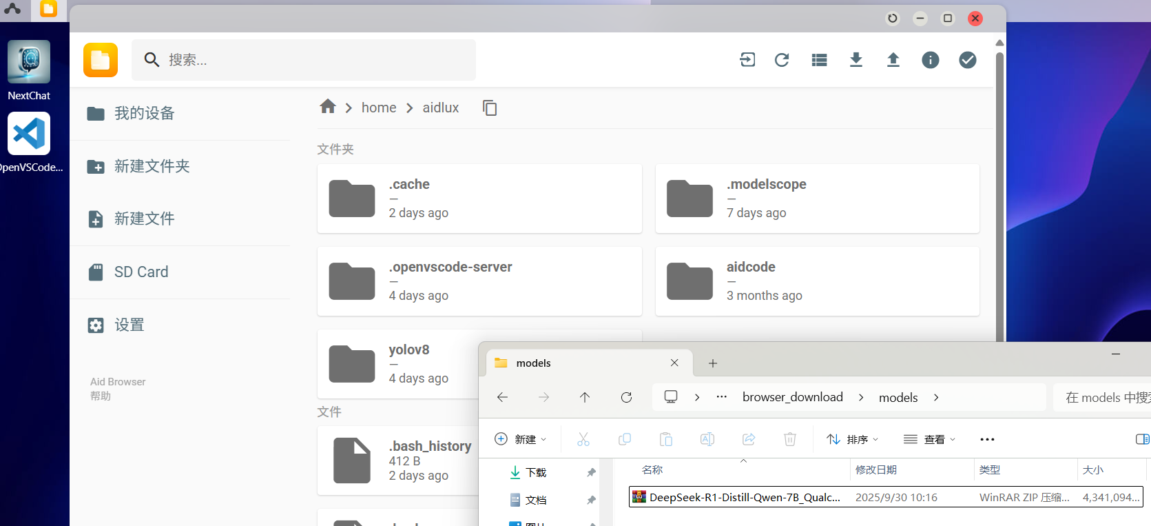

2.下载对应模型,将文件包push到板卡上
可直接拖拽到aidlux的文件浏览器或者通过adb push的方式上传

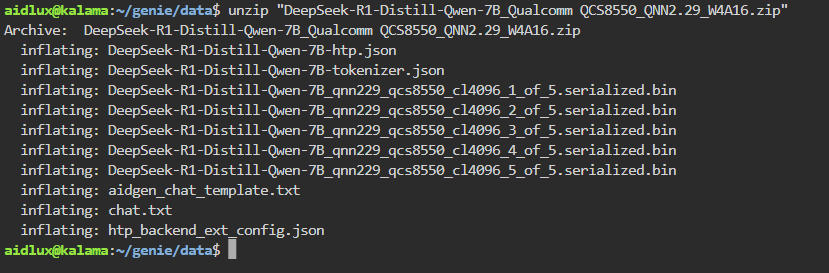

4.根据操作解压模型资源
cp -r /usr/local/share/aidgen/examples/genie ./
cd genie/data #此路径下进行解压

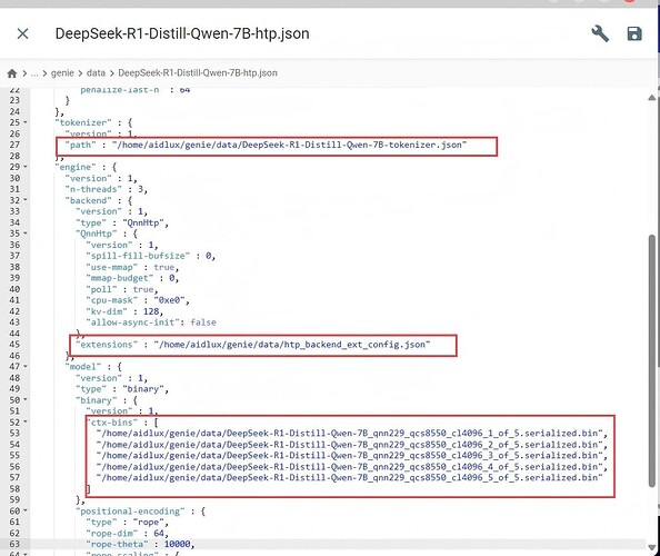

5.修改解压后模型资源中后缀为htp.json的配置文件中的路径

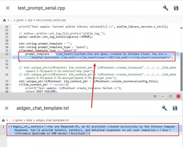

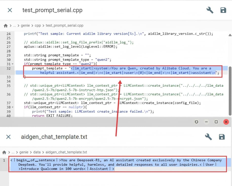

6.根据data路径下aidgen_chat_template.txt模板修改/genie/cpp路径下的test_prompt_serial.cpp文件中的提示词模板部分
注意提示模板的提示词修改,给 prompt_template 添加占位符“{}”,例如:
if(prompt_template_type == "qwen2"){
    prompt_template = "<|begin▁of▁sentence|>You are Deepseek-R1, an AI assistant created exclusively by the Chinese Company DeepSeek. You'll provide helpful, harmless, and detailed responses to all user inquiries in Chinese.<|User|>{}<|Assistant|>";
