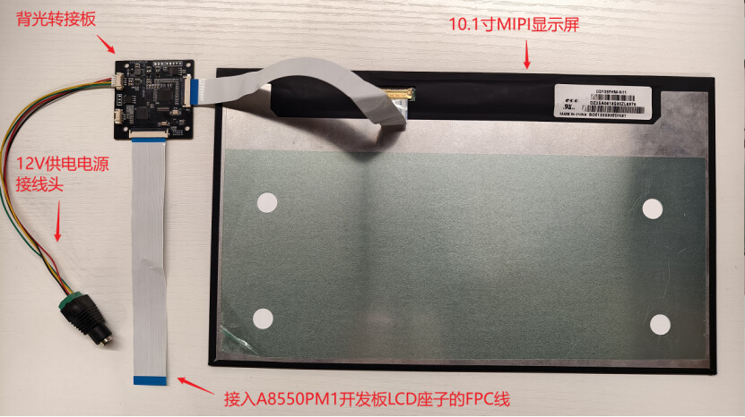

(一)A8550PM1 开发板1套
(二)阿加犀定制10.1寸MIPI屏1套(包含背光转接板1块)

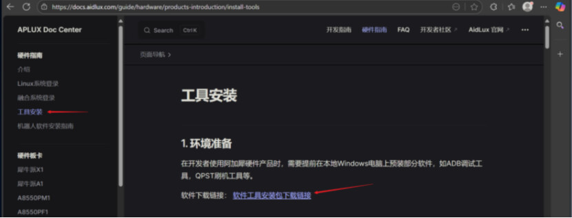

注:驱动安装软件、固件烧录软件、拷屏软件下载可到阿加犀“硬件指南”网页中工具安装链接中去查找下载。
阿加犀“硬件指南”网页链接:
https://docs.aidlux.com/guide/hardware/products-introduction/install-tools

(一)Windows调试电脑需要提前安装好驱动、固件烧录软件、安卓拷屏软件,相应驱动和软件安装教程可参考阿加犀官网相关链接:

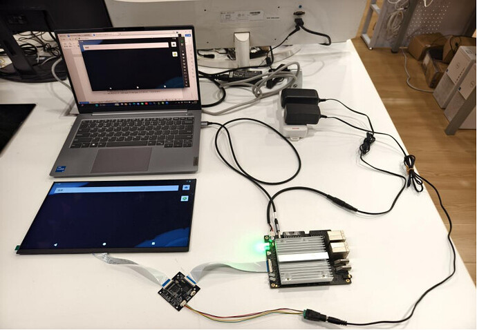

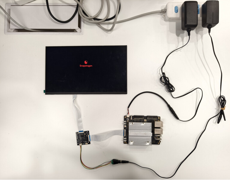

准备好软件环境后,硬件环境接口接线如下:

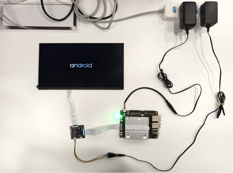

将A8550PM1开发板USBTypeC接口接入Windows电脑的USB TypeA接口;将10.1寸MIPI屏转接板的FPC线接入A8550PM1 开发板的LCD座子。然后分别接上供MIPI屏和A8550PM1 开发板的供电电源。
二、测试调试

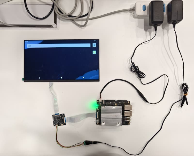

在Windows电脑中运行拷屏软件QtScrcpy.exe,然后点击拷屏软件中的一键USB连接或者双击连接打开A8550PM1开发板的Android界面:
拷屏软件正常连接后显示界面如下图所示:
如下图所示,拷屏软件中显示的A8550PM1开发板的Android系统界面和10.1寸MIPI显示的画面是一致的。
然后A8550PM1开发板断开Windows电脑连接,进行A8550PM1开发板与10.1寸MIPI显示屏的单独联调显示。
