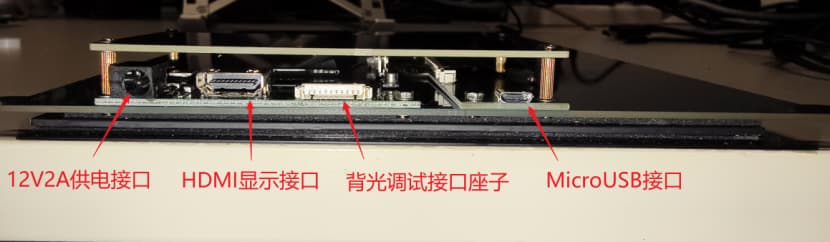

注:13.3寸触摸屏接口中的背光调试座子不用接,MicroUSB做触摸调试使用

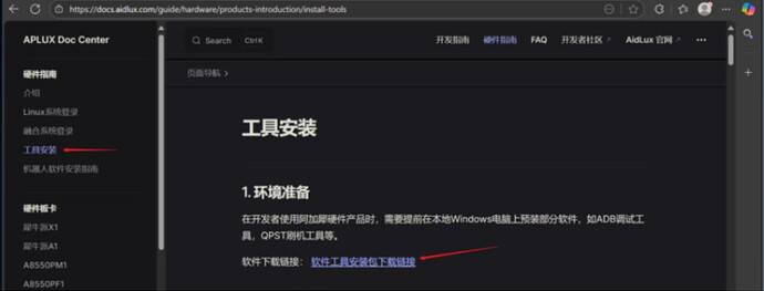

注:驱动安装软件、固件烧录软件、拷屏软件下载可到阿加犀“硬件指南”网页中工具安装链接中去查找下载。
阿加犀“硬件指南”网页链接:
https://docs.aidlux.com/guide/hardware/products-introduction/install-tools

(一)Windows调试电脑需要提前安装好驱动、固件烧录软件、安卓拷屏软件,相应驱动和软件安装教程可参考阿加犀官网相关链接:

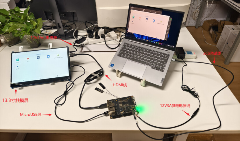

准备好软件环境后,硬件环境接口接线如下:
将A8550PM1 开发板的HDMI OUT 接入触摸屏的HDMI接口、USBTypeC接口接入Windows电脑的USB TypeA接口,接入12V3A供电电源。
将触摸屏的MicroUSB口接入A8550PM1 开发板任意一个USB TypeA接口即可,然后接入12V2A的供电电源。

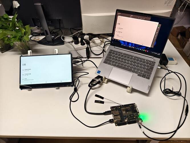

在Windows电脑中运行拷屏软件QtScrcpy.exe,然后点击拷屏软件中的一键USB连接或者双击连接打开A8550PM1卡发板的Android界面:
拷屏软件正常连接后显示界面如下图所示:
如下图所示,拷屏软件中显示的A8550PM1开发板的Android系统界面和触摸屏显示的是一致的,且触摸屏可以进行触控操作,拷屏软件中的画面也会同步显示。
