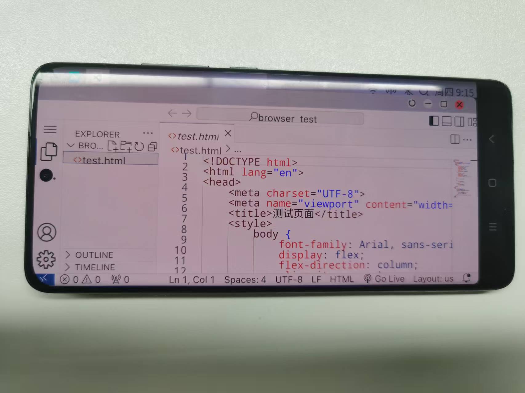

一定要在xfce上用vs吗?可以aidlux下一个code server (应用中心里有),在aidlux上改代码,用xfce看输出,文件系统和资源共用互通的吧,
也可以ip:8000转到浏览器上调试,在移动设备上看输出结果
