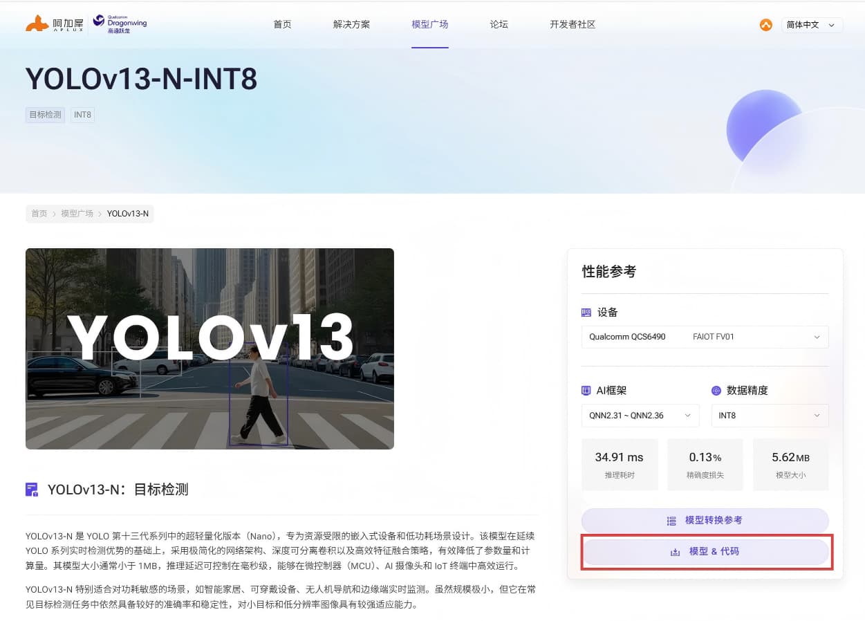

点击链接https://aiot.aidlux.com/zh/models 打开模型广场
找到视觉类目标检测的yolov13-n-int8模型

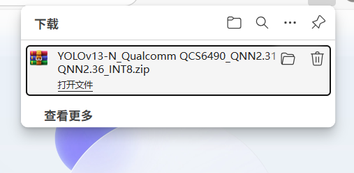

点击下载模型和代码
将压缩包拖入文件浏览器进行上传

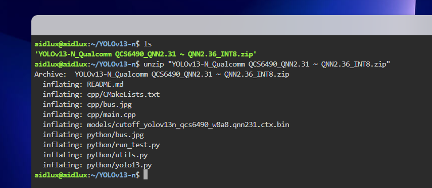

创建一个目录将压缩包移到该目录中并解压
mkdir YOLOv13-n
unzip "YOLOv13-N_Qualcomm QCS6490_QNN2.31 ~ QNN2.36_INT8.zip"
解压后文件结构如上图信息

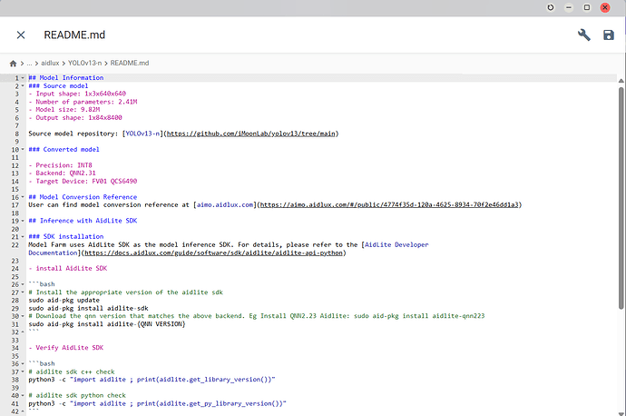

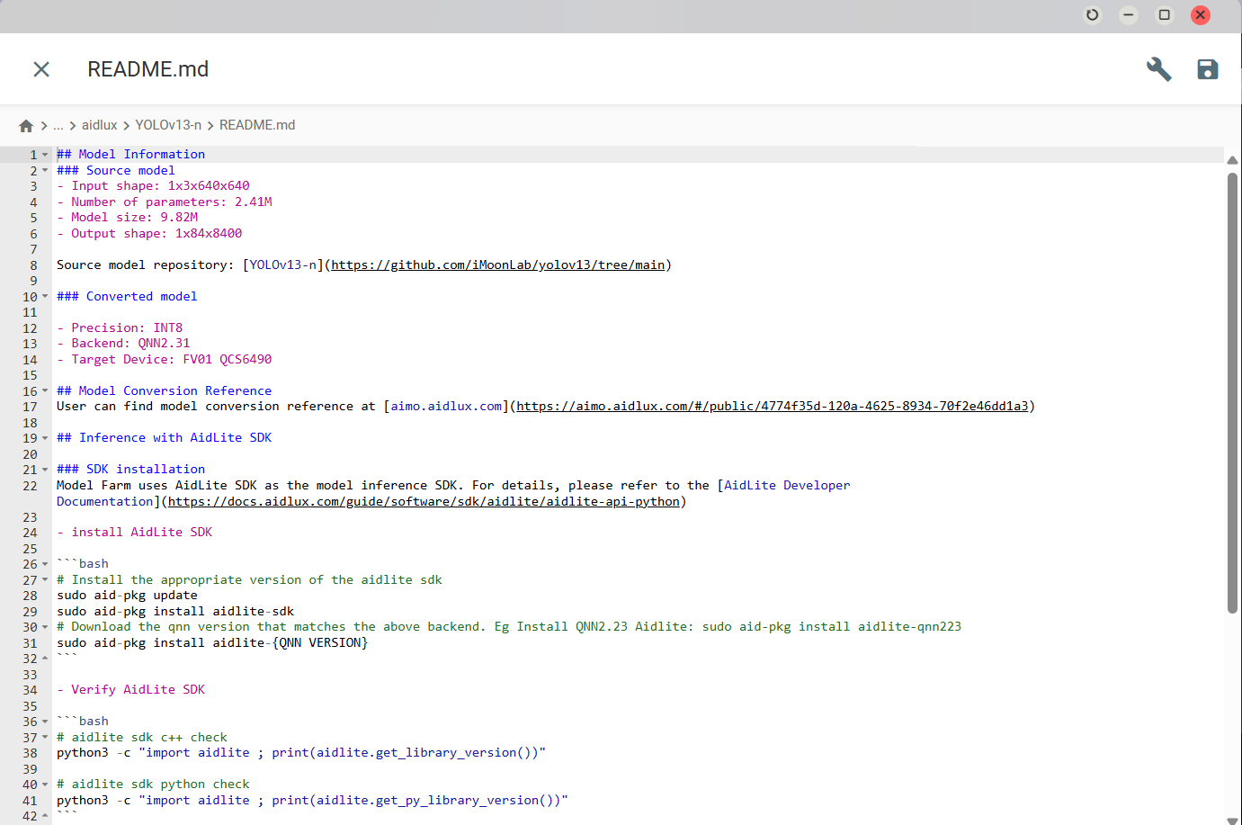

打开readme文件进行查看,可见模型信息、工具链下载等步骤

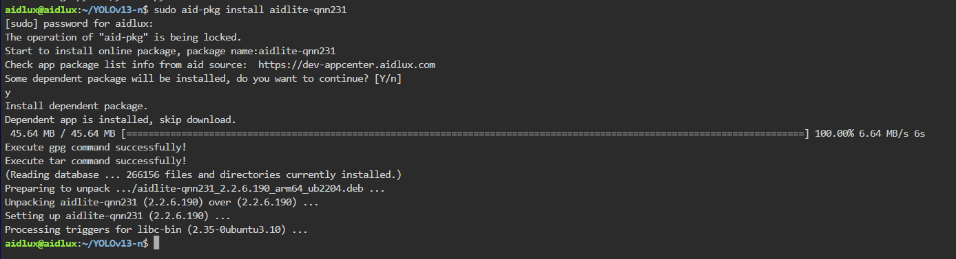

安装推理工具链
指定安装AidLite SDK的版本
sudo aid-pkg install aidlite-{QNN VERSION}
# eg: Install QNN 2.31 Aidlite: sudo aid-pkg install aidlite-qnn231

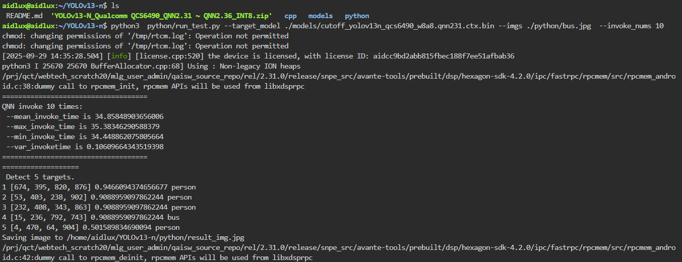

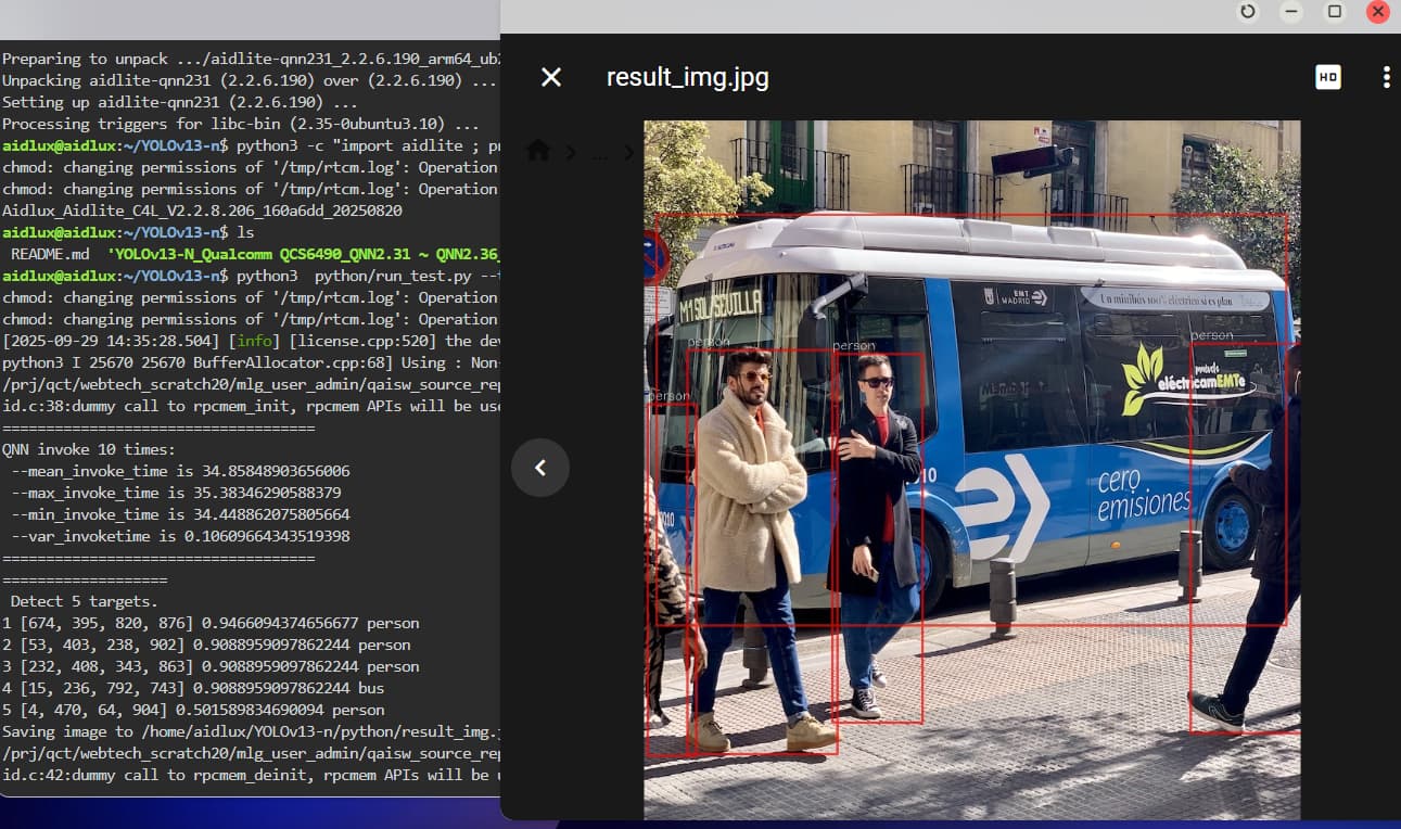

通过python的方式调用
python3  python/run_test.py --target_model ./models/cutoff_yolov13n_qcs6490_w8a8.qnn231.ctx.bin --imgs ./python/bus.jpg  --invoke_nums 10
结果如图

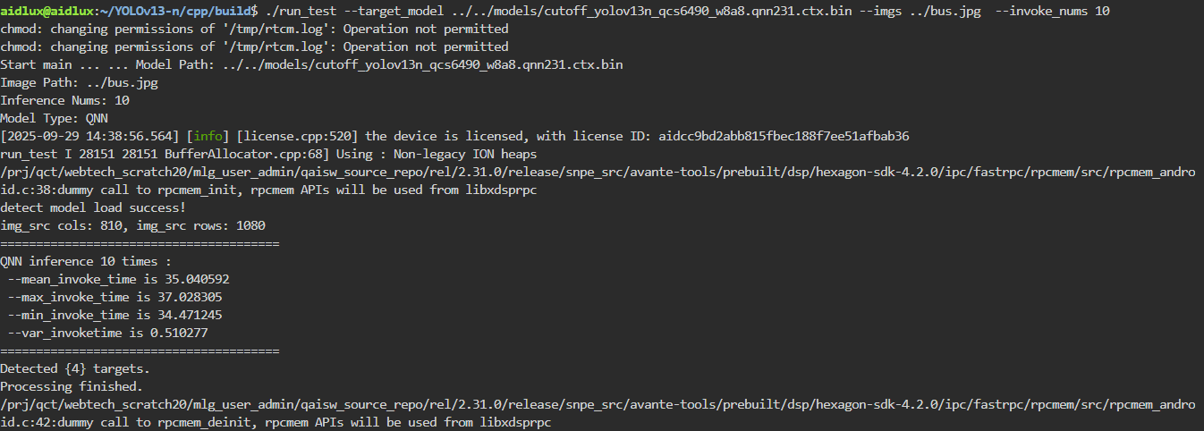

通过c++的方式调用
cd cpp
mkdir -p build && cd build
cmake .. && make
./run_test --target_model ../../models/cutoff_yolov13n_qcs6490_w8a8.qnn231.ctx.bin --imgs ../bus.jpg  --invoke_nums 10
结果如图
