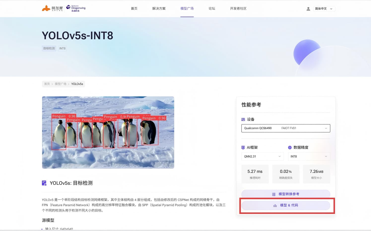

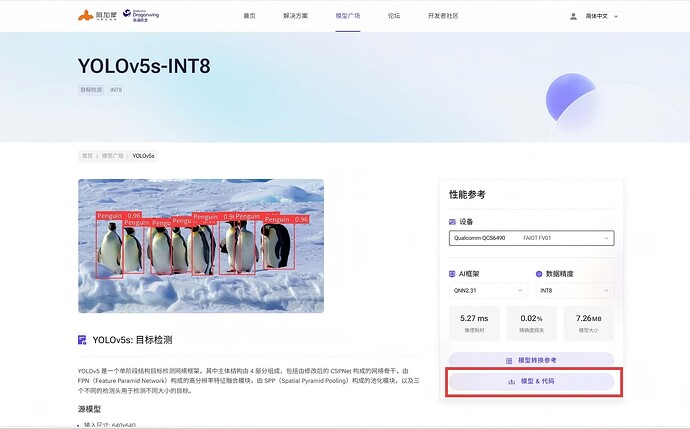

点击链接 https://aiot.aidlux.com/zh/models 打开模型广场
找到视觉类目标检测的yolov5s-int8模型

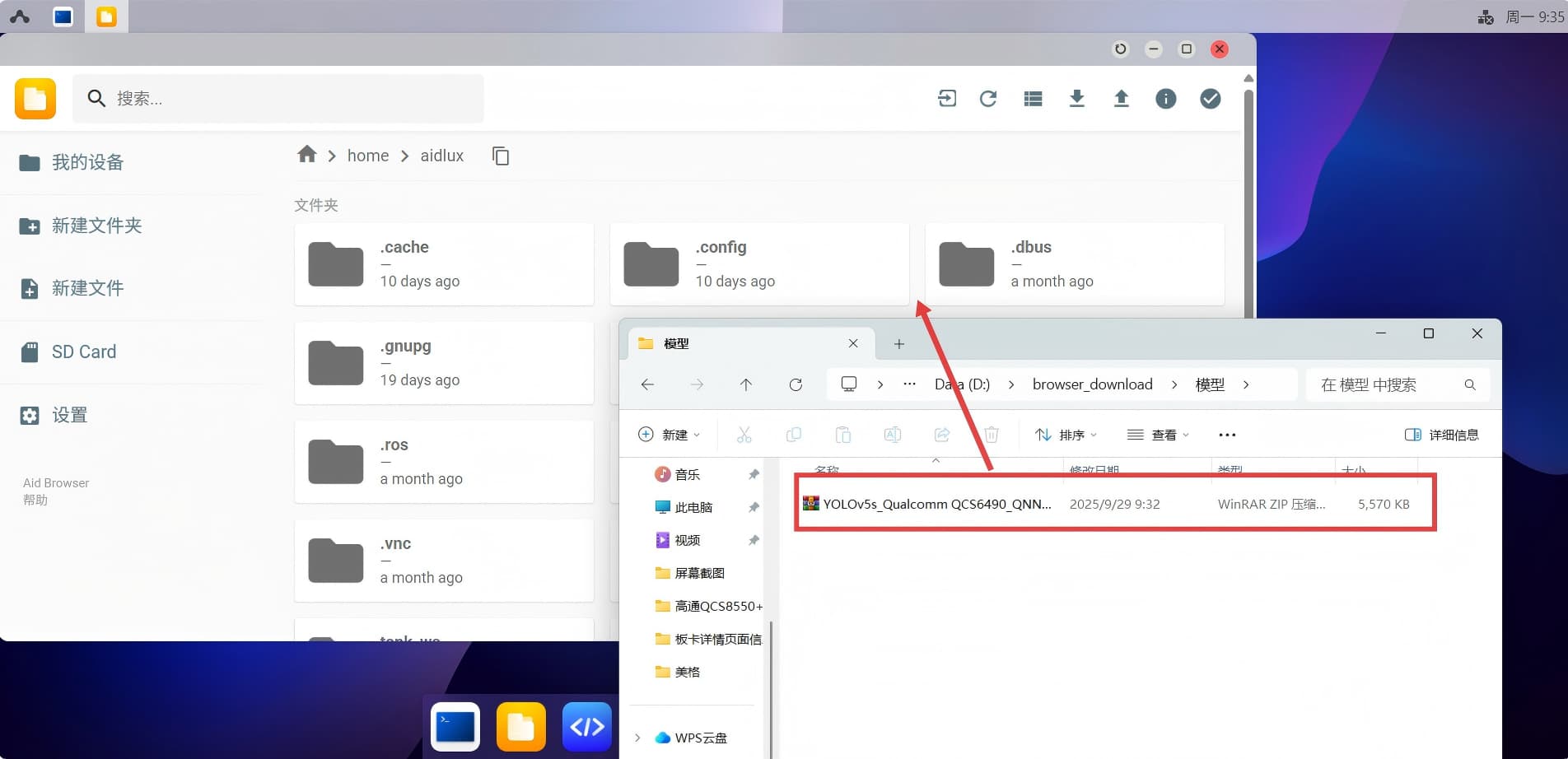

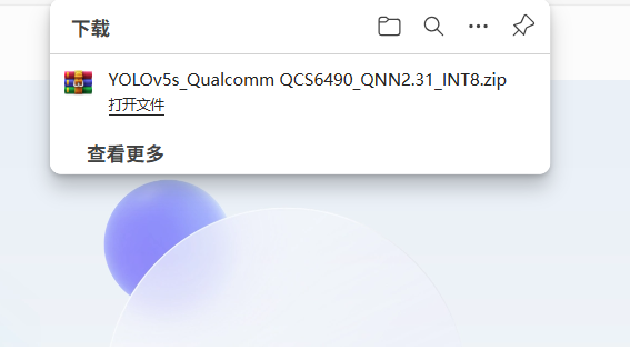

点击下载模型和代码
将压缩包拖入文件浏览器进行上传

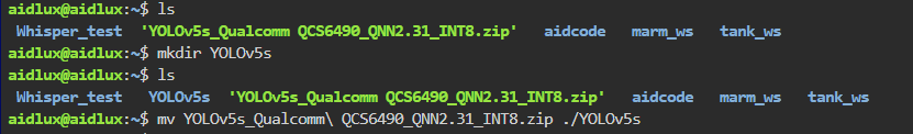

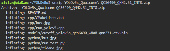

创建一个目录将压缩包移到该目录中并解压
解压后文件结构如上图信息

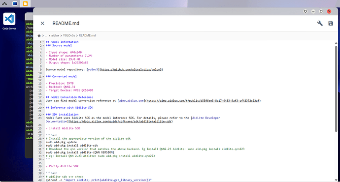

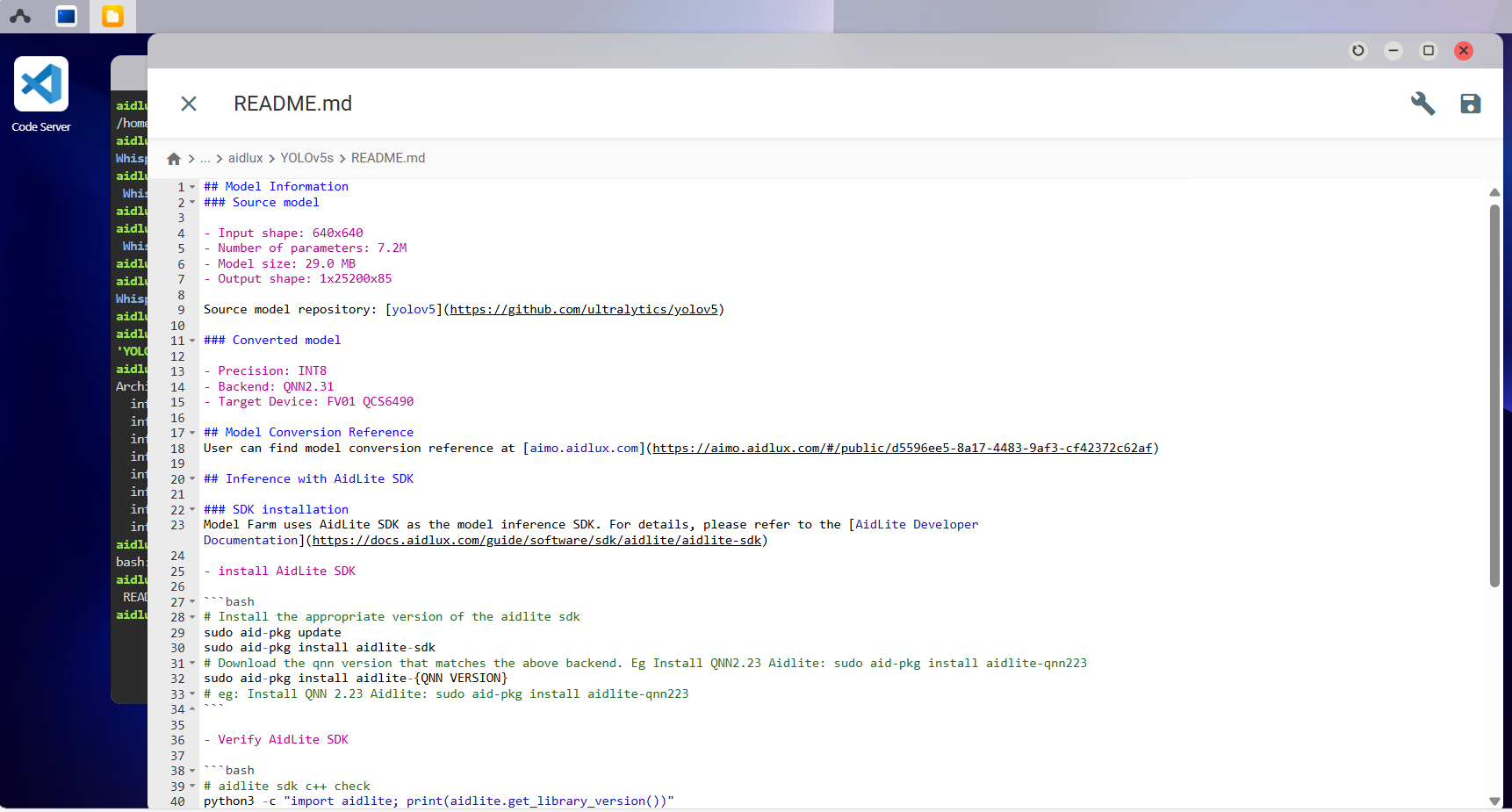

打开readme文件进行查看,可见模型信息、工具链下载等步骤

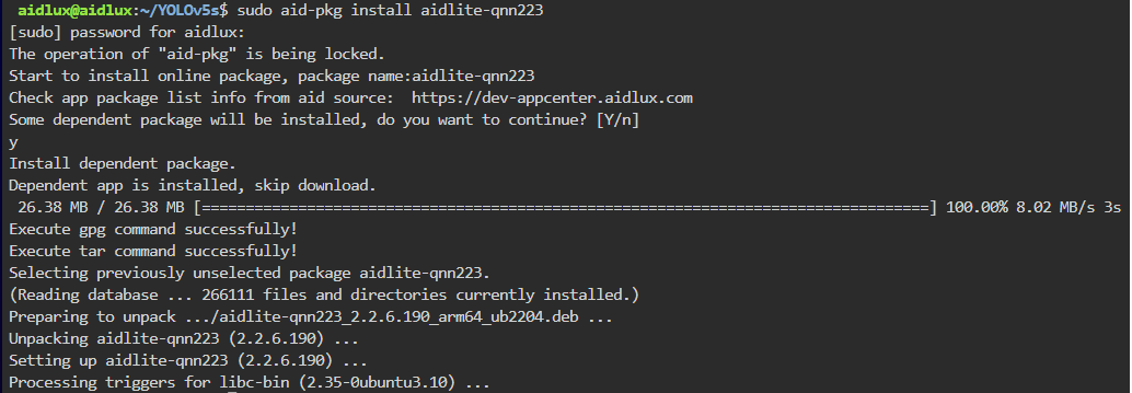

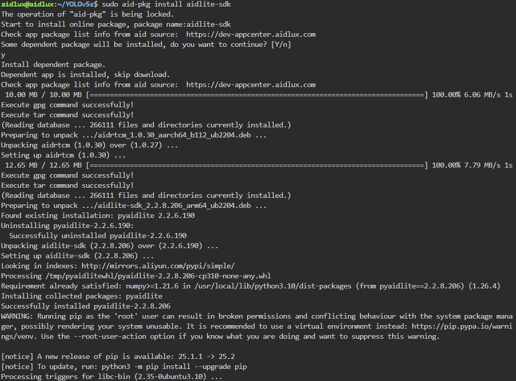

安装推理工具链
指定安装AidLite SDK的版本
sudo aid-pkg install aidlite-{QNN VERSION}
# eg: Install QNN 2.23 Aidlite: sudo aid-pkg install aidlite-qnn223

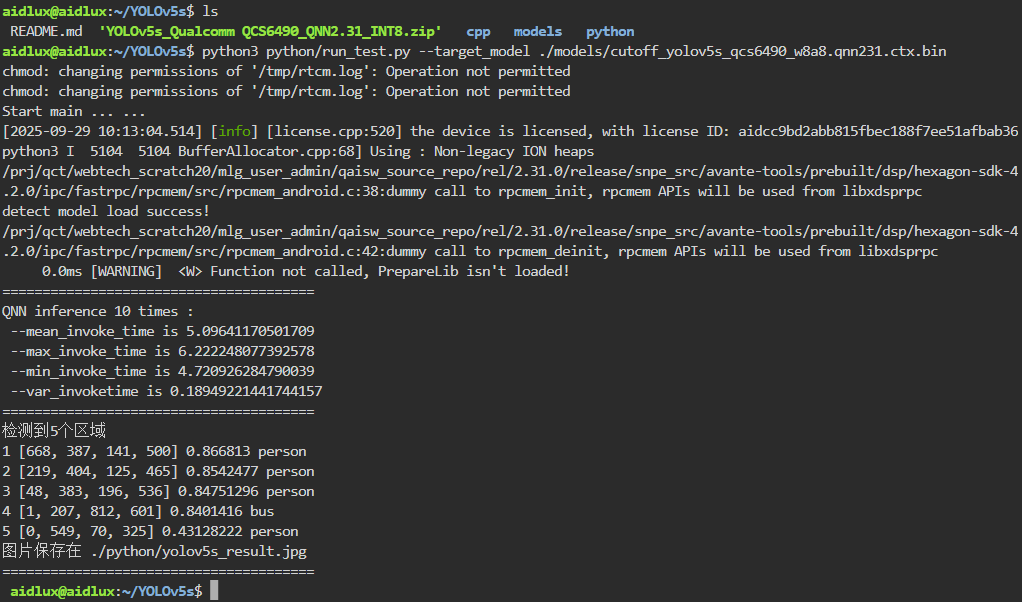

通过python的方式调用

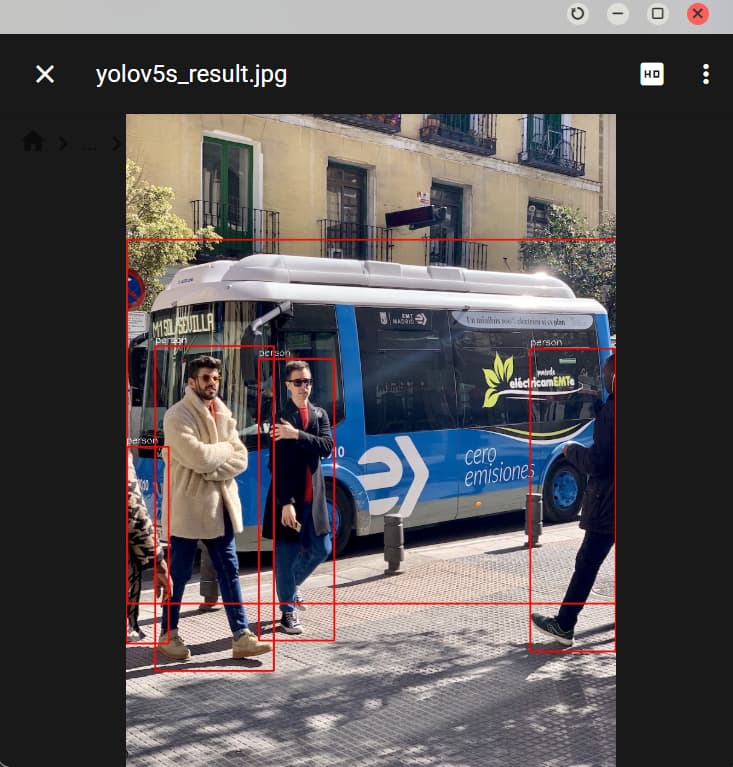

python3 python/run_test.py --target_model ./models/cutoff_yolov5s_qcs6490_w8a8.qnn231.ctx.bin --imgs ./python/bus.jpg --invoke_nums 10
结果如图

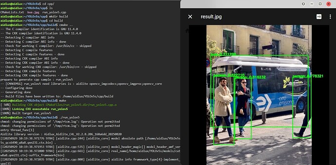

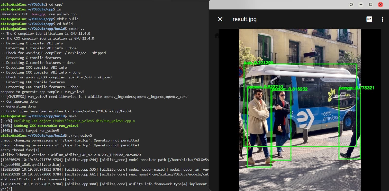

通过c++的方式调用
cd cpp
mkdir build
cd build
cmake ..
make
./run_yolov5
结果如图
