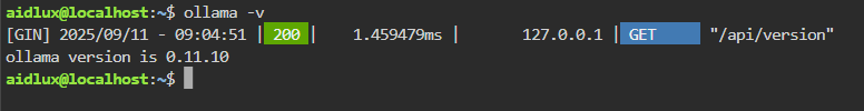

安装完毕可以查看ollama版本进行验证,出现版本号之后就可以使用ollama
ollama -v

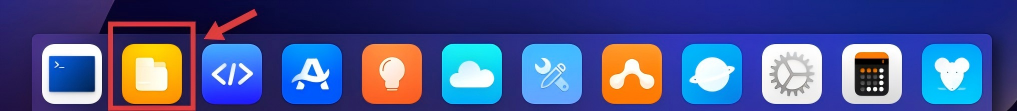

  1. 打开手机上的aidlux应用,打开Cloud_ip查看网络ip,输入ip到浏览器+端口号:8000访问
    输入以下命令:
cd ~
touch build_knowledge_base.py
  1. 在文件浏览器中/home/aidlux 下找到对应py文件并打开

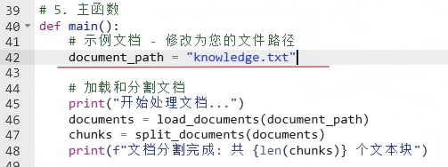

  1. 自行准备一个知识库文本(txt或pdf),将文本的路径填入脚本中

    # 示例文档 - 修改为您的文件路径
    document_path = "knowledge.txt"

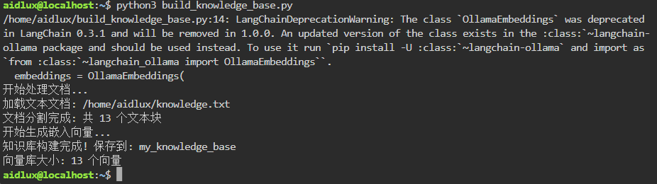

  1. 运行脚本
python3 build_knowledge_base.py

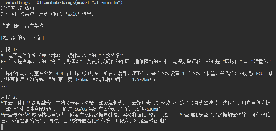

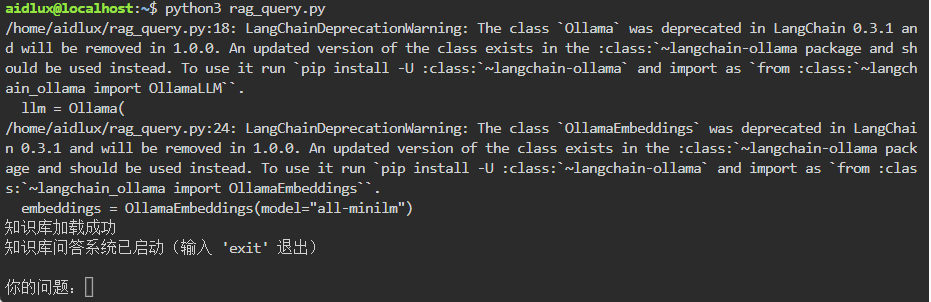

五、测试验证
python3 rag_query.py
根据提示词输入
