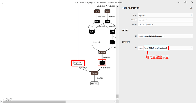

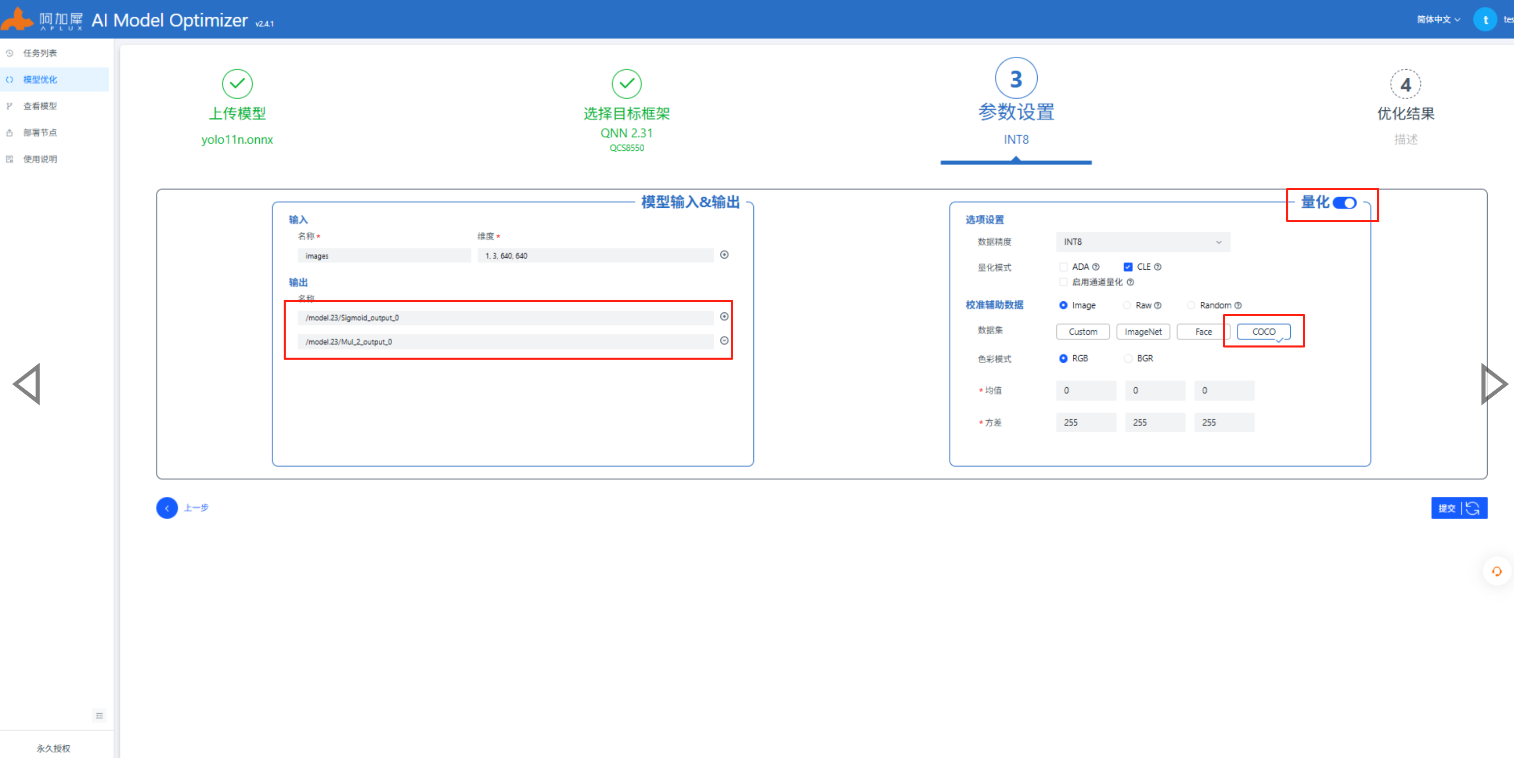

Step1:选择模型优化,模型格式选择onnx格式上传模型
Step2:选择芯片型号以及目标框架,这里我们选择QCS8550+Qnn2.31
Step3:点击查看模型,使用Netron查看模型结构,进行输入输出的填写
如上图output节点由Mul和Sigmod两个节点Concat而成,分别点击两个节点复制OUTPUTS的name名称到下图中,并且开启量化选择数据精度int8
参考上图中红色框部分填写,其他不变,注意开启自动量化功能,AIMO更多操作查看使用说明或开发指南中的AIMO介绍。

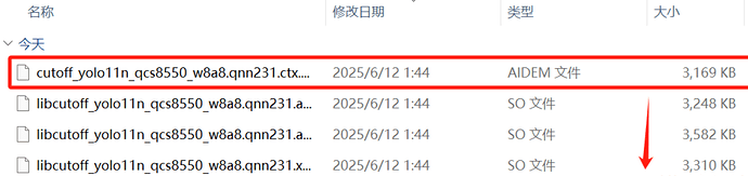

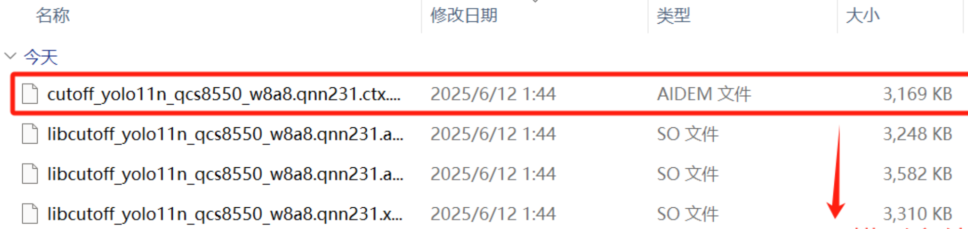

Step4:接下来进行提交即可,转换完成后将目标模型文件下载,解压缩后其中的.bin.aidem文件即为模型文件

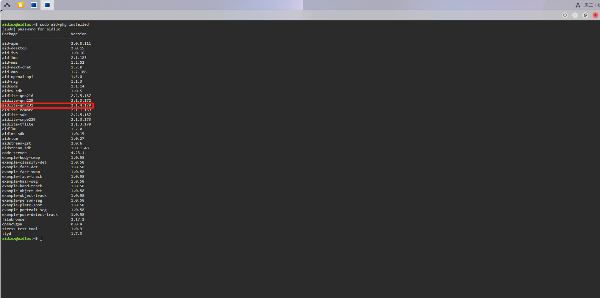

检查aidlux环境中的aidlite版本是否与我们转换模型时选择的Qnn版本一致,终端执行:
sudo aid-pkg installed
如果没有aidlite-qnn231,需要安装:
# Install the latest version of AidLite (latest QNN version)
sudo aid-pkg install aidlite
Linux环境下,安装指定QNN版本的AidLite SDK:sudo aid-pkg install aidlite-{QNN Version}
例如:安装QNN2.31版本的AidLite SDK —— sudo aid-pkg install aidlite-qnn231

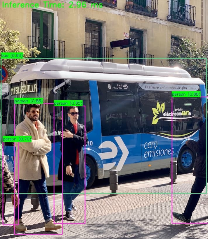

推理结果
