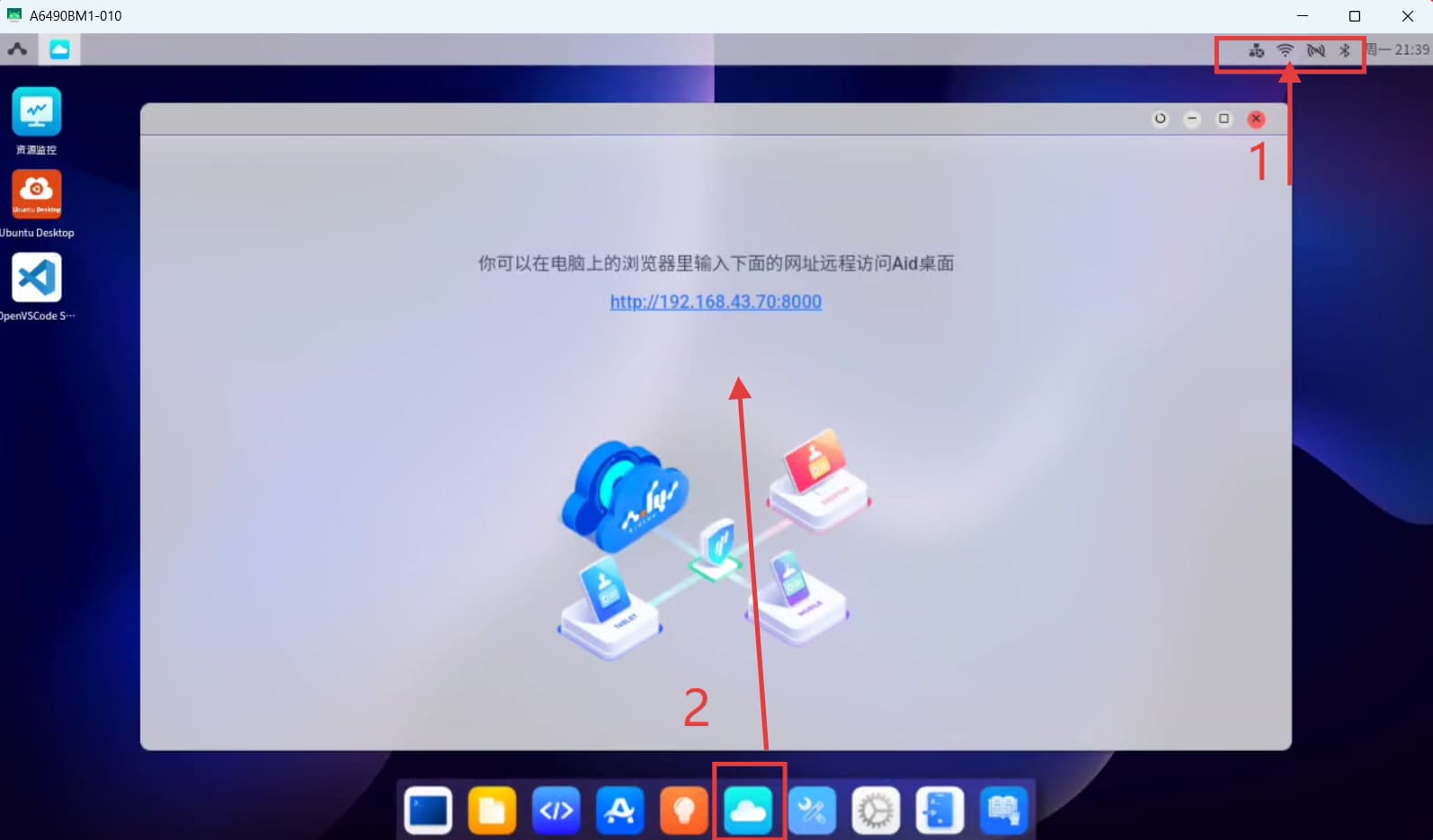

1.2 点击下方云朵状图标查看板子的ip(端口是8000)

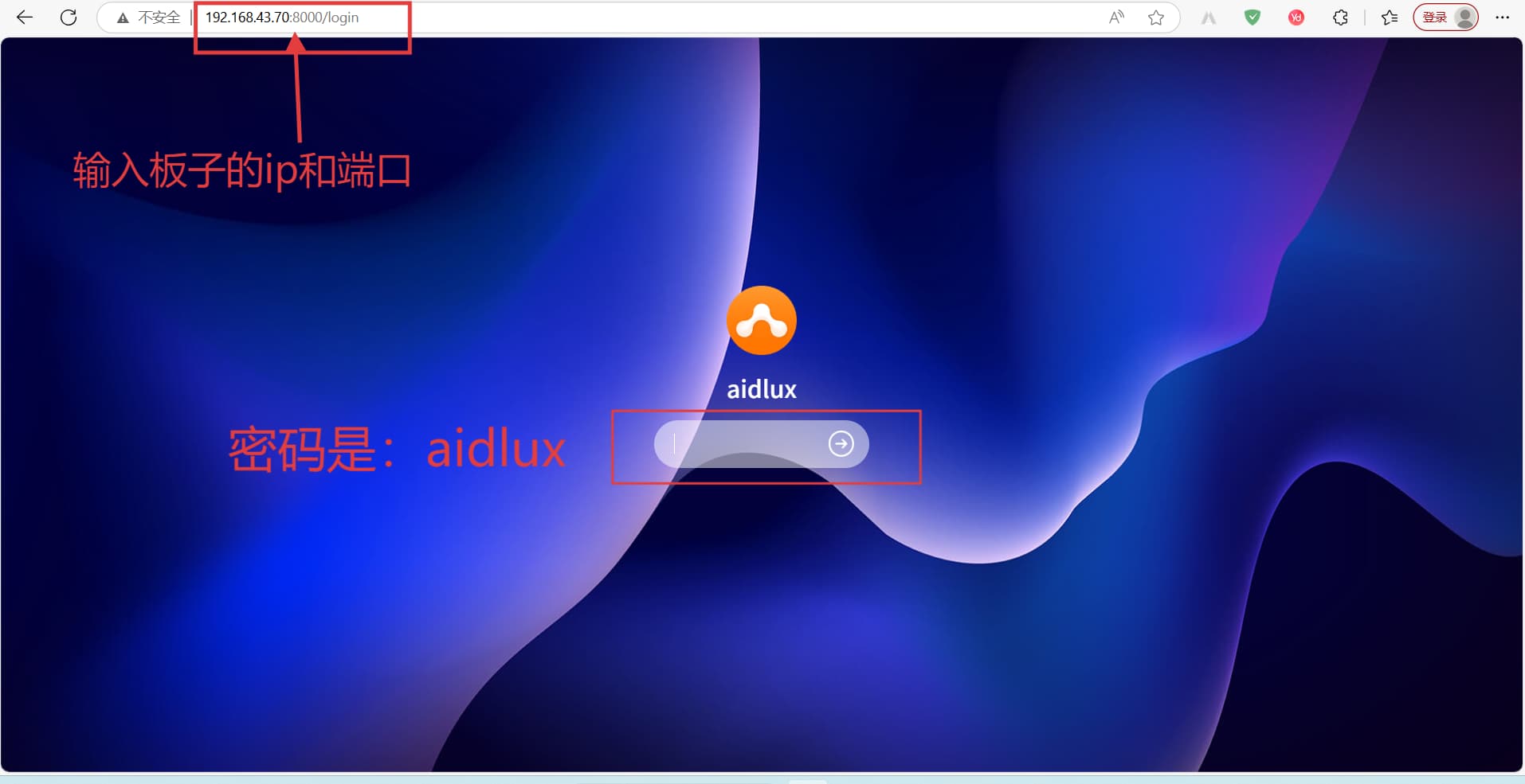

1.3 通过浏览器访问(注意板子与PC连的同一个wifi)

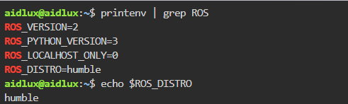

二、环境查看
2.1 犀牛派A1自带ros2的humble系统环境

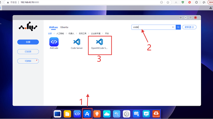

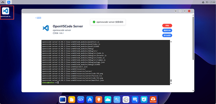

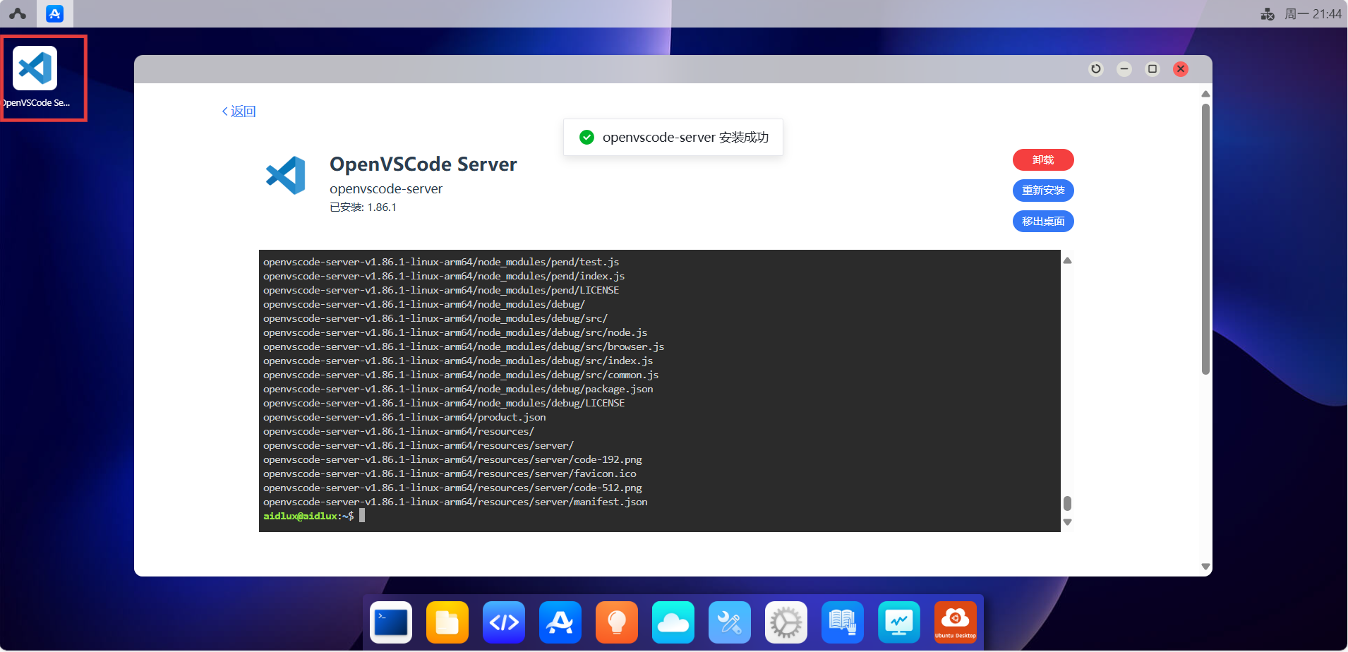

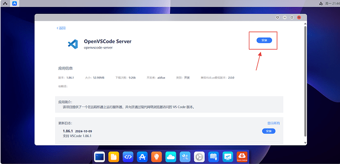

三、Aidlux安装code
3.1 点击应用中心(下方图标)后,搜索code

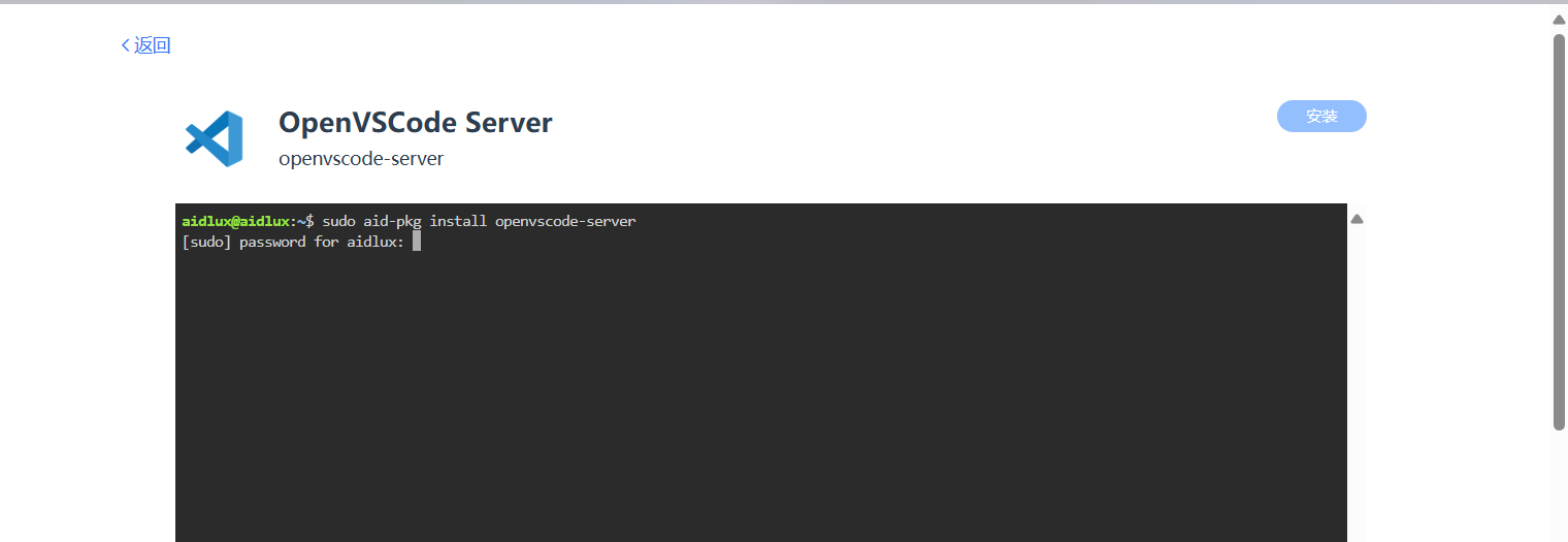

3.2 点击 OpenVSCode Server 进行安装
3.3密码为:aidlux
(安装好后桌面出现图标)

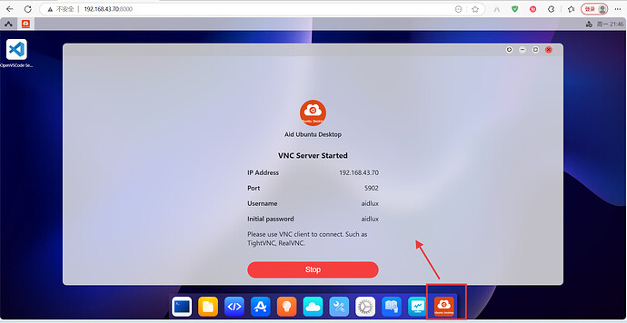

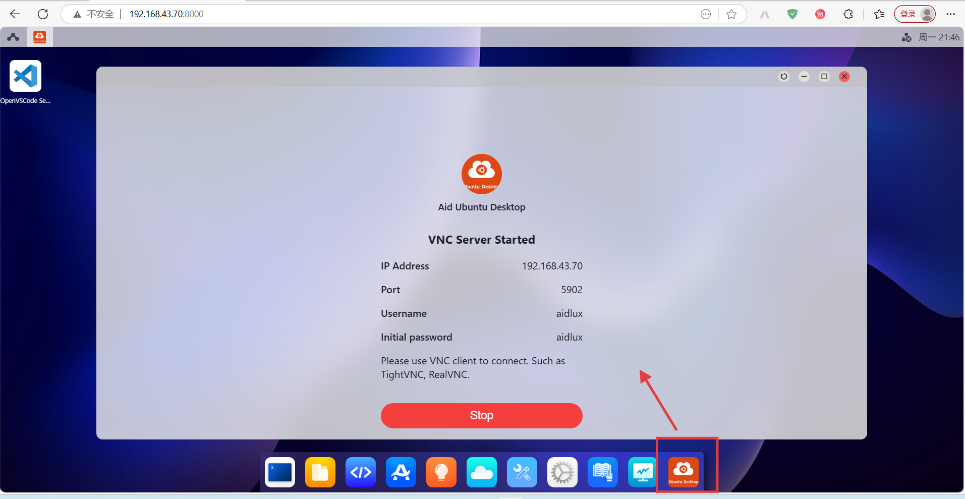

四、启动Ubuntu desktop并下载RealVNC
4.1 点击下方Ubuntu desktop图标,启动VNC服务

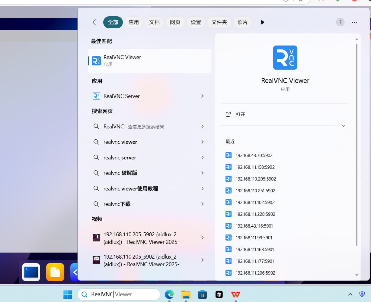

4.2 PC端安装RealVNC Viewer

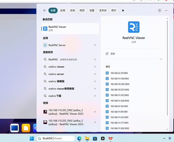

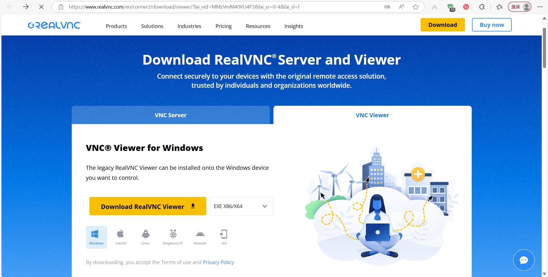

4.2.1 在浏览器搜索RealVNC Viewer
4.2.2根据自己电脑系统架构安装,网页链接:https://www.realvnc.com/en/connect/download/viewer/?lai_vid=MMzVmM40VU4P3&lai_sr=0-4&lai_sl=l
4.2.3 安装好后可在搜索栏进行查看

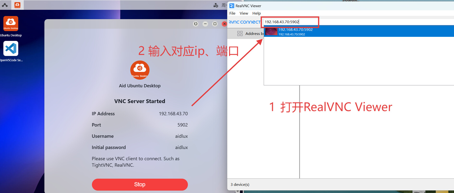

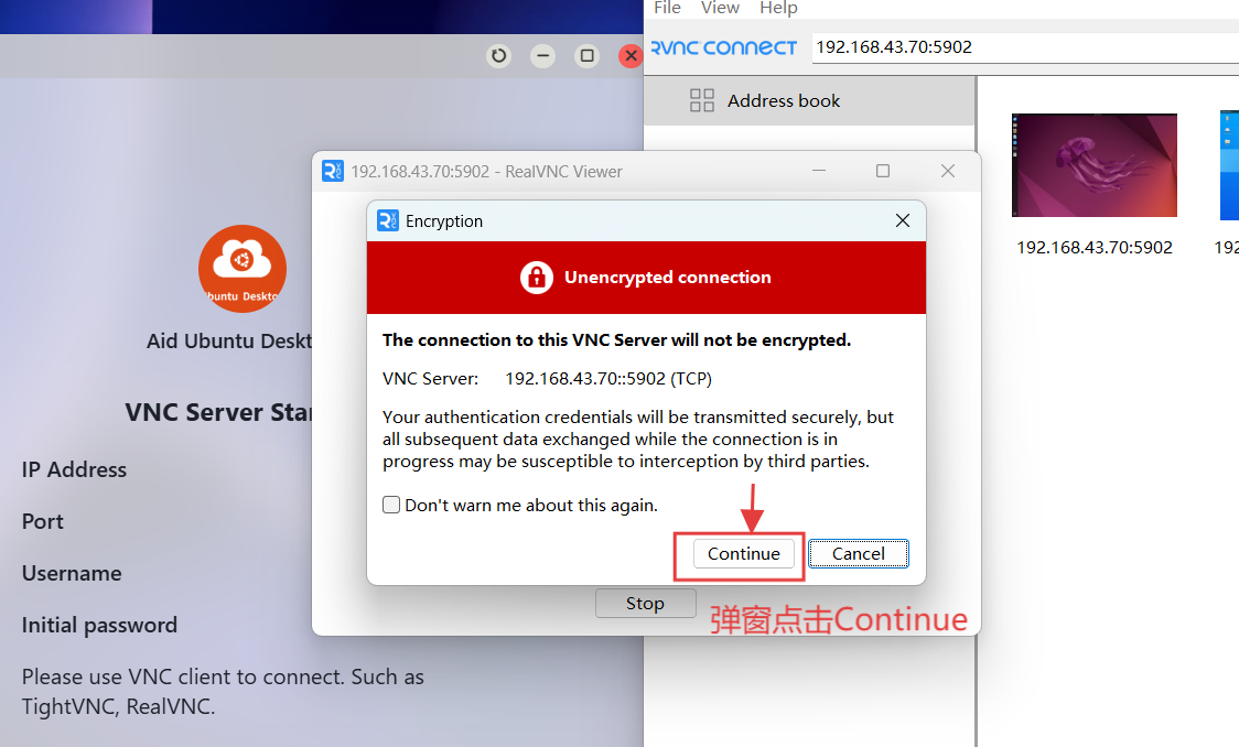

4.3 打开RealVNC进行连接
4.3.1 输入ip和端口号后,继续连接

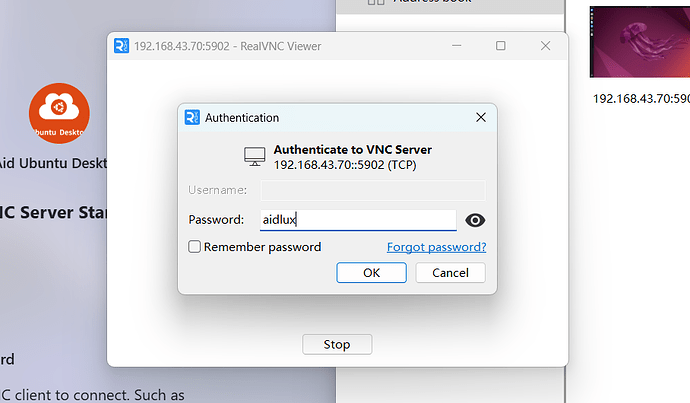

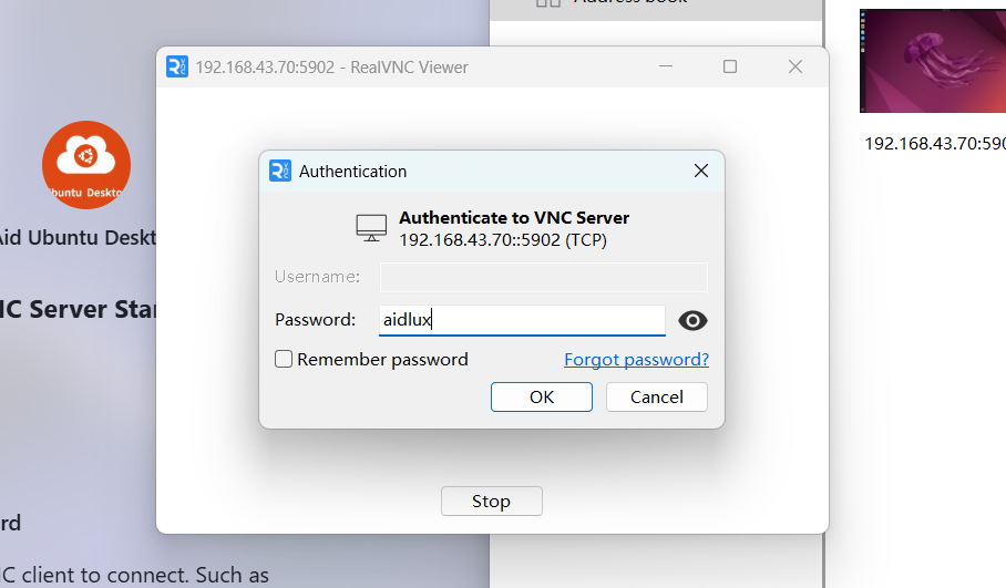

4.3.2 输入密码: aidlux

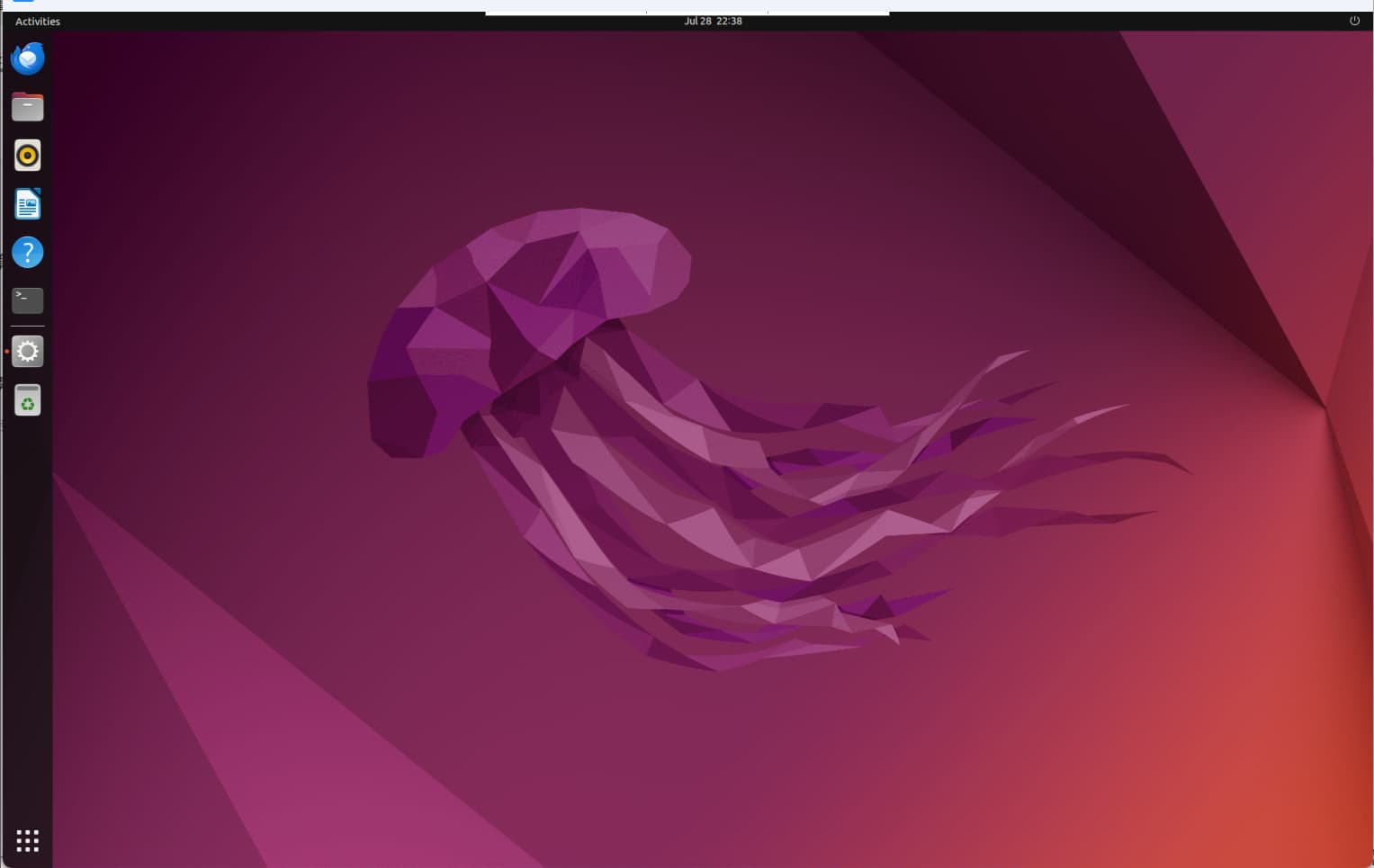

4.3.3 输入后弹窗gnome桌面

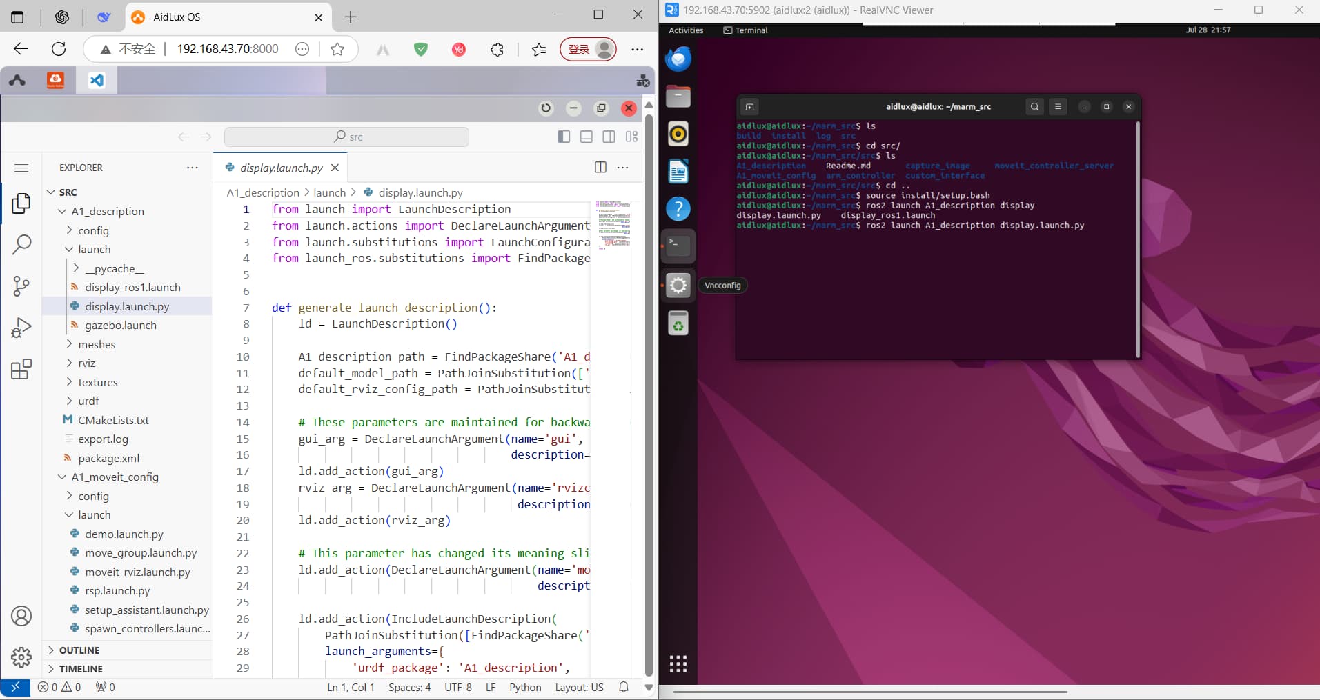

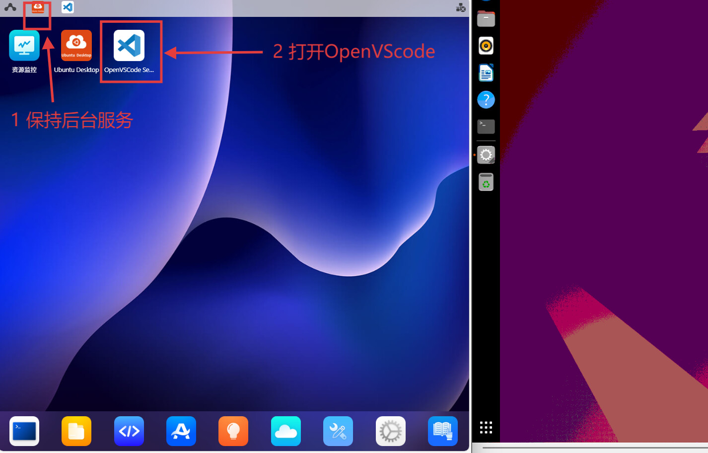

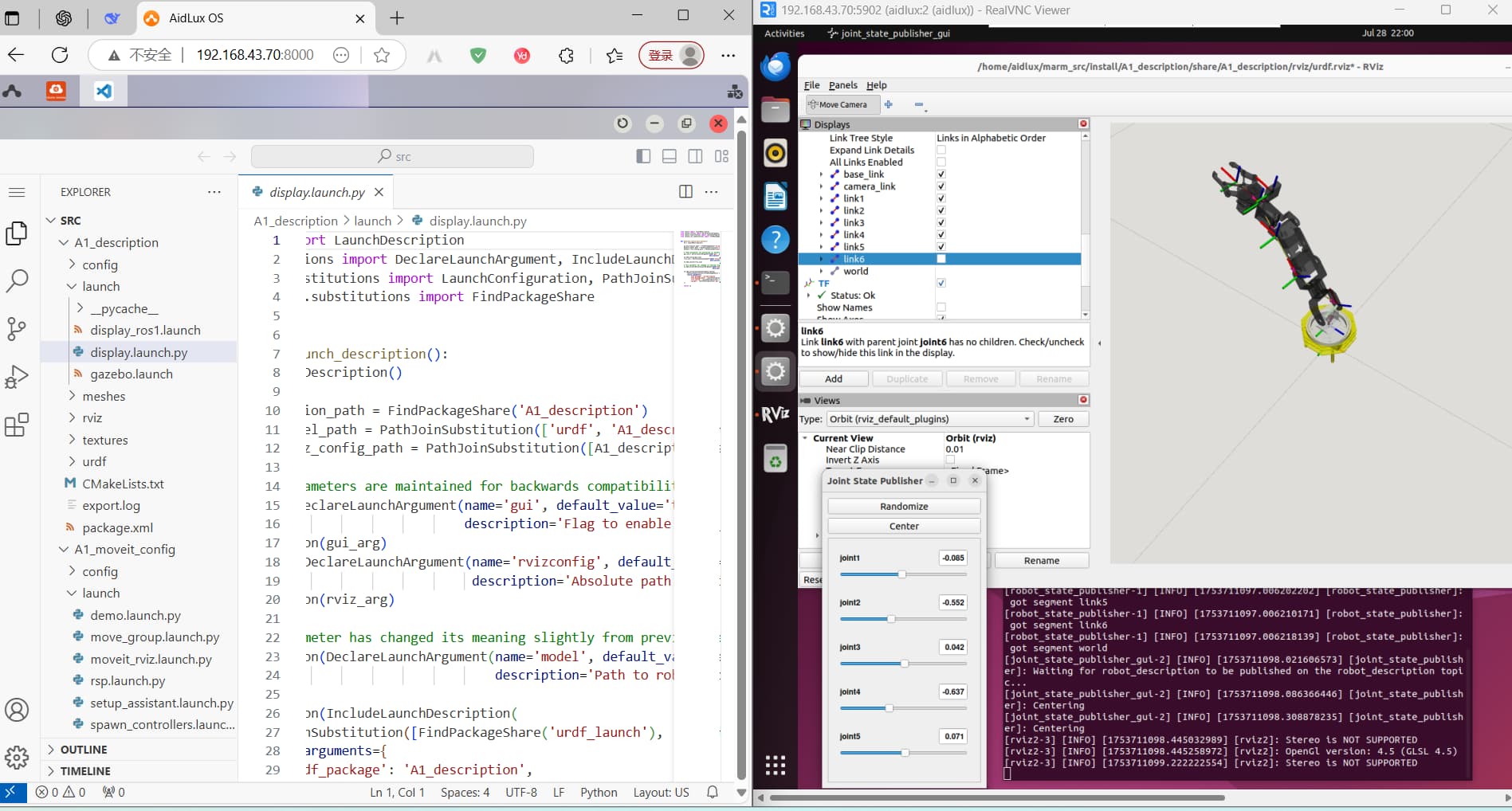

五、调用code调试代码和gnome上ros调试
5.1 Ubuntu desktop后台运行,打开OpenVScode server

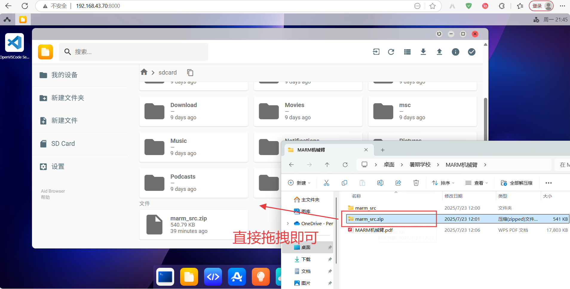

5.2 期间可上传一个ros功能包的压缩文件(进行解压后,将功能包放到新建立的一个ros2的工作空间的src目录下,进行colcon build构建)
5.3 支持一边在aidlux调式刚上传的文件的代码,一边在realVNC的gnome桌面上运行ros2 命令

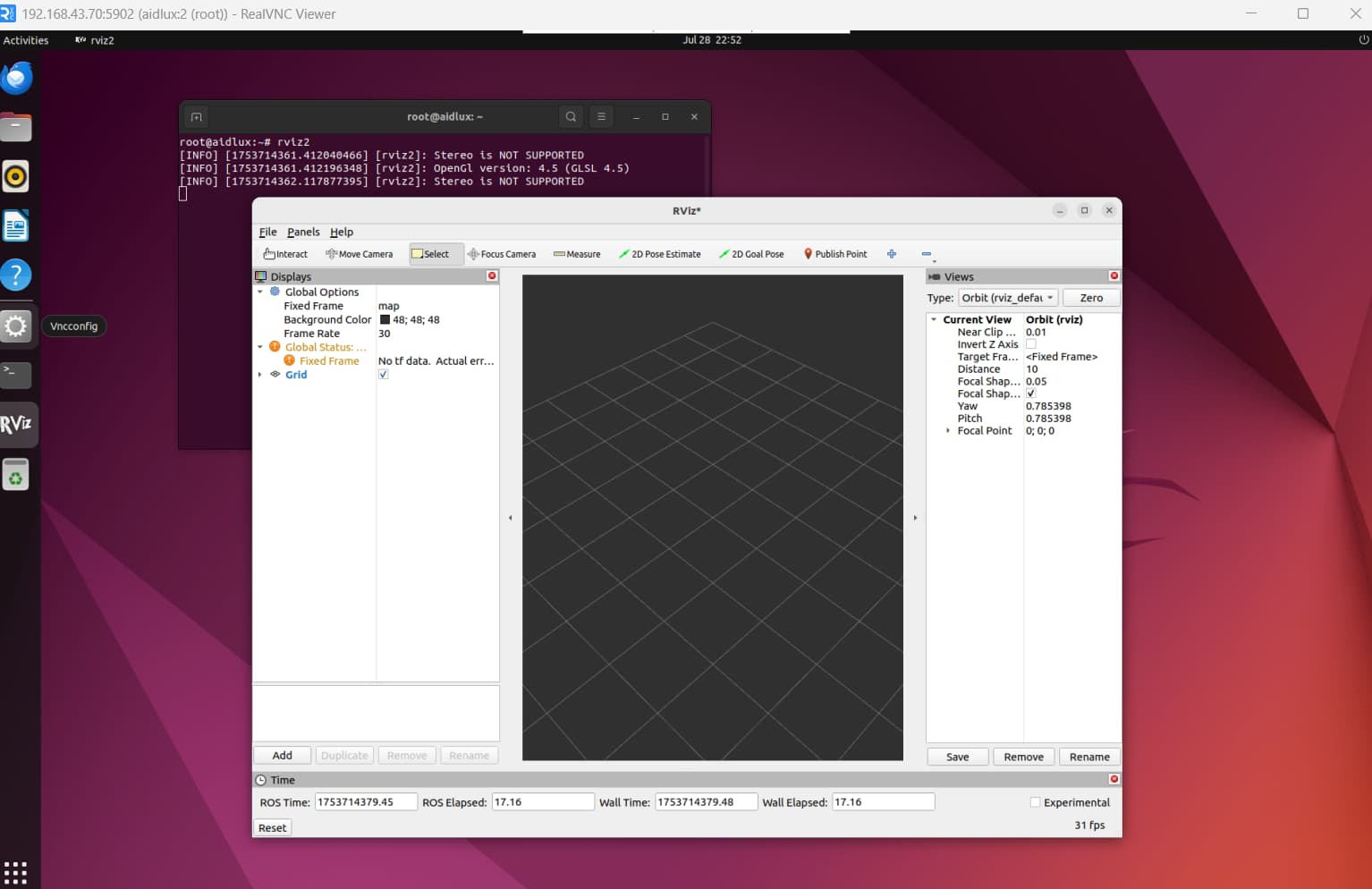

5.4 rviz2查看机械臂模型的示例
(注:若缺少urdf_launch依赖,sudo apt updatesudo apt install ros-humble-urdf-launch

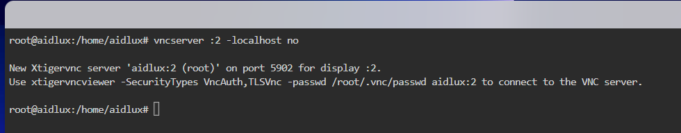

六、其他事项
6.1 若是root用户启动rviz2,在aidlux上进root后,需开启VNCserver对应服务:vncserver :2 -localhost no
