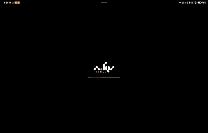

aidlux2.0安装完成后,立即下载了xfce4,但在使用时却一直处于加载界面无法进入,这个问题我遇到了很久,甚至为了解决这个问题使用1.4版本,在旧版本上一切正常,如今我再次更新到2.0,问题依旧没有解决。
通常是因为没有export DISPLAY 的关系。可以试先按xwayland打开桌面,然后在terminal 输入start-xwayland-xfce4 就可以看到xfce4桌面了.
输入成功,但依旧加载个不停,进不去
经过我的再次尝试,重装了Xfce 并运行,且可以通过vnc连接,但使用xWayland时还是那个老问题,aidluxDesktop一直处于黑屏加载中。

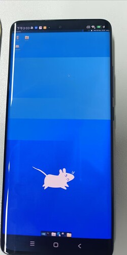

你用的啥设备啊?我手机上可以进,可能是手机型号不适配吧?

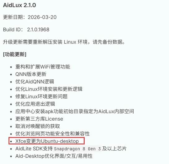

我见到aidux更新了2.1版本,我以为这个问题会得到解决,但并没有,同时你的方案也没有生效,这也许会成为世纪难题。
你找到解决方案了吗,即使是更新到2.1我也没有解决
用新的吧
一样的问题,只加载进不去
我下载不了xfce4,显示下载成功后会有重新安装,但是没有到桌面上
因为2.1桌面图标被替换成ubuntu了,
