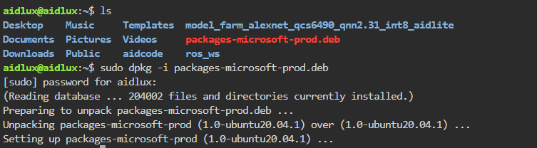

wget https://packages.microsoft.com/config/ubuntu/20.04/packages-microsoft-prod.deb -O packages-microsoft-prod.deb
sudo dpkg -i packages-microsoft-prod.deb
rm packages-microsoft-prod.deb

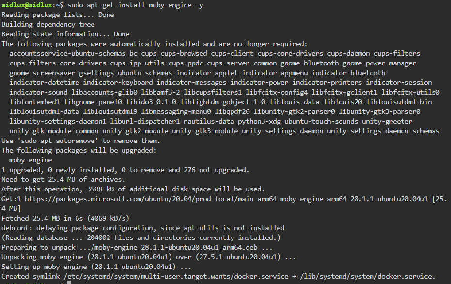

2.安装Docker引擎
sudo apt-get update
sudo apt-get install moby-engine -y

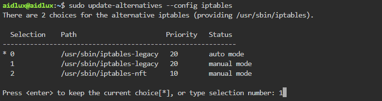

sudo update-alternatives --config iptables
1 #选项

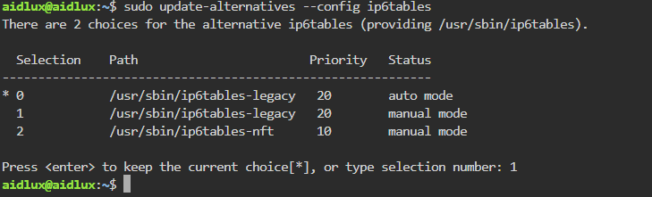

sudo update-alternatives --config ip6tables
1 #选项

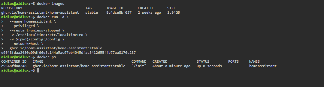

二、使用docker方式部署homeassistant
在aidlux用户目录下新建配置文件目录
mkdir config
运行Home Assistant容器:
docker run -d \
--name homeassistant \
--privileged \
--restart=unless-stopped \
-v /etc/localtime:/etc/localtime:ro \
-v $(pwd)/config:/config \
--network=host \
ghcr.io/home-assistant/home-assistant:stable
完成下载并运行容器

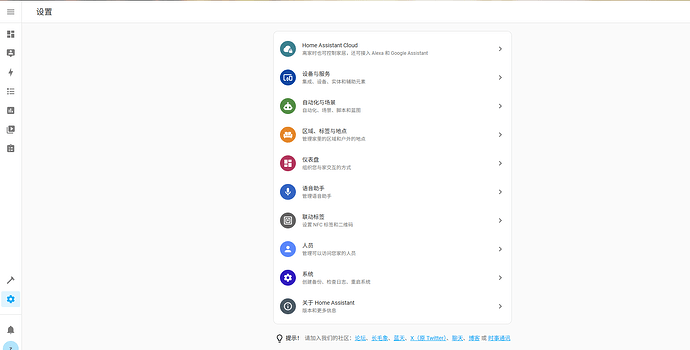

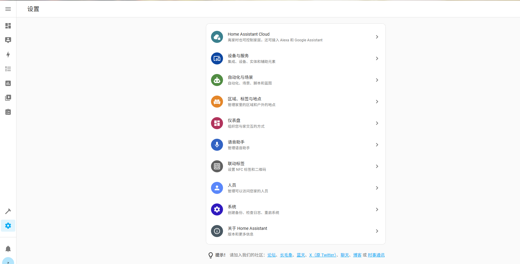

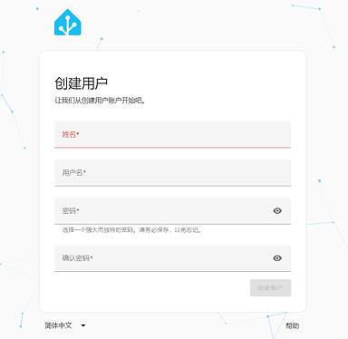

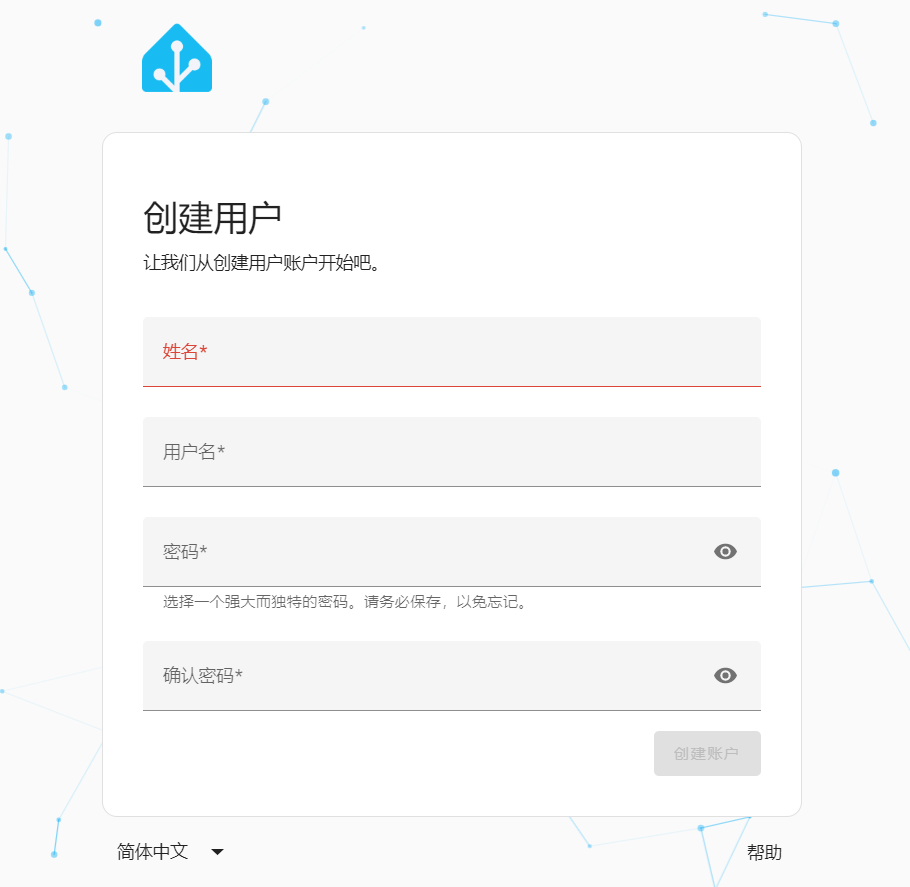

三、访问Home Assistant
使用浏览器打开ip:8123,并创建账号,即可进入管理界面,开始你的智能之旅
